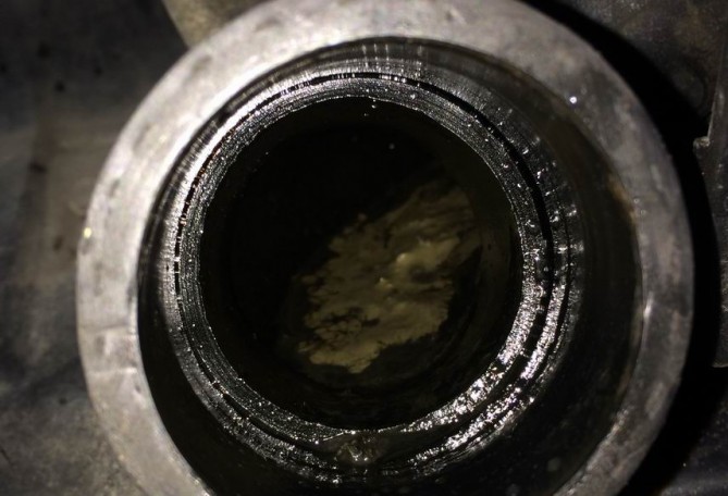

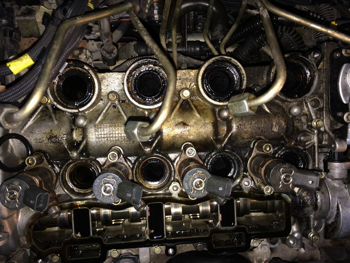

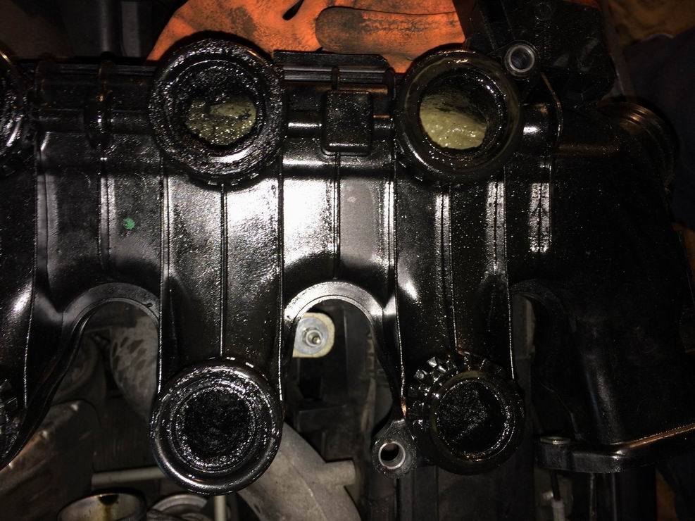

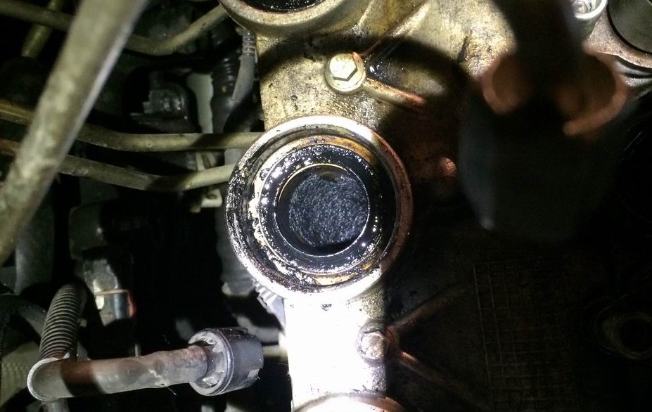

Rozmontowałem egr, zdjąłem kolektor ssący, dekiel zaworów. Ogólnie mocno się przeraziłem bo takiego syfu nigdy w silniku nie widziałem. Nie wiem czy to jest normalne...

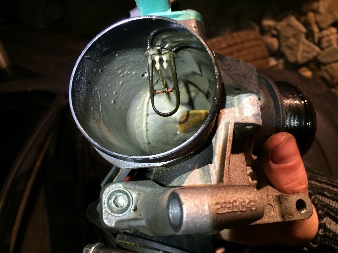

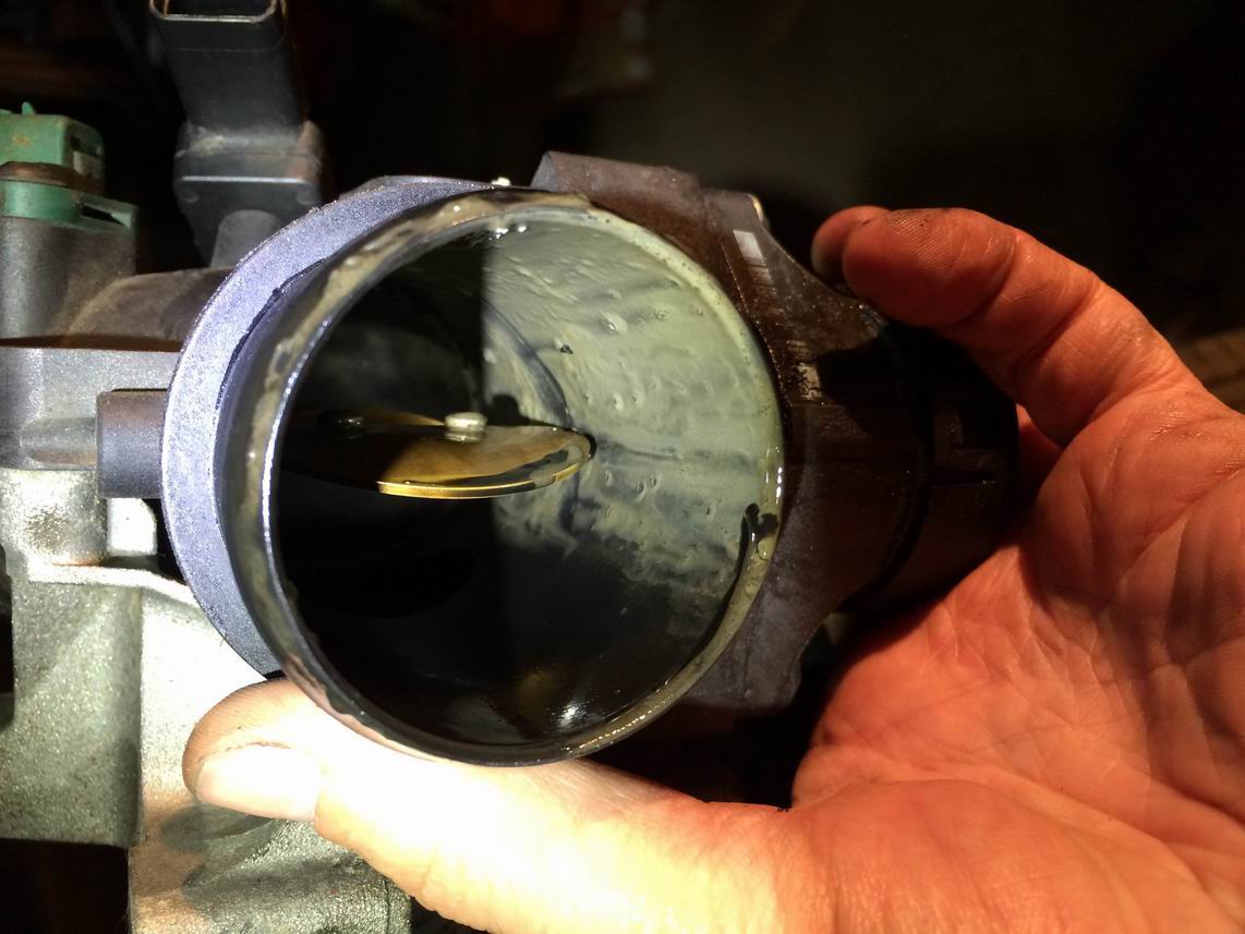

Ponadto przy ściąganiu kolektora ssącego w przepustnicy i w dolocie zobaczyłem dużą ilość piany (wody z olejem) więc to wszystko też rozkręciłem aż do początku rury z intercoolera i ładnie wszystko wyczyściłem i poskręcałem kiedy wszystko wyschło jak Pan Bóg przykazał.

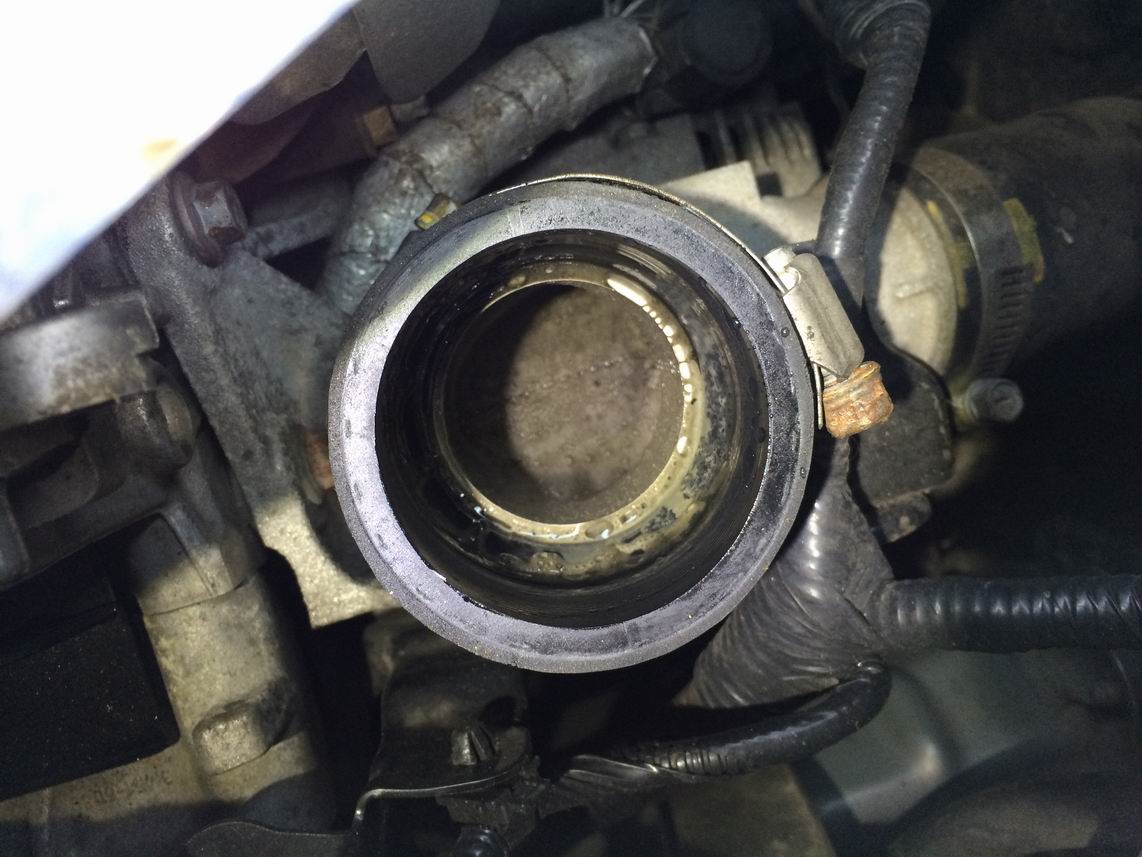

Hmm z tym syfem w kolektorze to ogolnie standard w tych silnikach (chodzi o syf z oleju i spalin) ale bardziej bym się przejmował tą wodą bo jej już tam naprawdę nie powinno być .. no chyba że auto cały czas stało na mrozie i ktoś jeździł 5km dziennie do sklepu i nigdy auta porządnie nie rozgrzał (przegonił).
nie wiem czy zdarzyło się to u Was...?

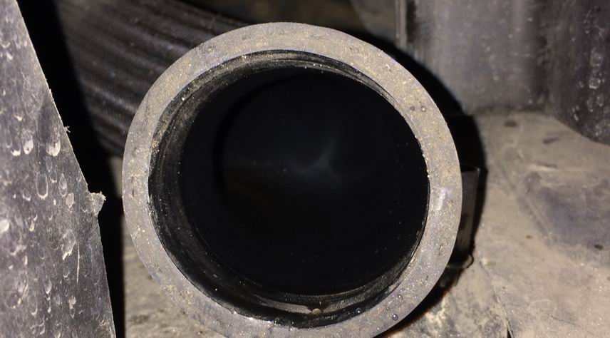

Może mieć to na pewno wpływ na jakość przyśpieszenia, choć kiedy intercooler był suchy też tak chodził, ale nie widziałem wtedy przepustnicy i czujników...
Około 1,5 miesiąca temu, kiedy po zakupie okazało się że przy łączeniu intercoolera jest nieszczelność pojechałem do warsztatu który się specjalizuje w intercoolerach i ładnie mi go zregenerowali z gwarancją. dostałem gwarancje i osobiście go odbierałem i u znajomej w warsztacie wkładałem (jej pracownik na moich oczach z którym sobie gawędziliśmy) więc to jakby opcji nie ma że coś źle czy dolali wody...
A podobno przy takich pogodach jak teraz, zdarza się że przy różnicach temperatur jakie mają miejsce w intercoolerach para wodna sie skrapla. Stad woda. Dlatego też intercoolery niekiedy mają korki spustowe do zlewania wody, szczególnie ciężarówki. Tylko właśnie nie natknąłem się w mazdach z tym jak i w ogóle przeglądając zbliżone motory. Chyba znalazłem jedynie gdzieś tam focusa... Nie wiem czemu się tak dzieje że u mnie jest tego az tyle.
Przepustnice dzisiaj złożyłem, jutro wkładam rano w auto, dziś nie zdążyłem, powoli doturlam sie do warsztatu, osuszę intercooler i zobaczymy jaki będzie rezultat. Przyjże się też wiązkom kabli i zobaczę o co chodzi z tym błędem co się pojawia i znika.
Wcześniej intercooler miałem ok a auto tez jeździło przymulone, ale od tescia jak wracałem to jakby nowym autem, więc jestem zbudowany że znajdę tego chochlika.
Pojadę tez pozniej do tego specjalistycznego warsztatu i zapytam się czemu w tak krótkim okresie czasu nazbierało mi się tam wody, czym to może być spowodowane.
Wszystko wygląda na szczelne...

Po włożeniu pojechałem do firmy która specjalizuje się w intercoolerach i chłodnicach, u której był intercooler naprawiany miesiąc temu na gadkę "czy spotkali się z wodą w intercoolerze" w tego typach aut. Odpowiedź brzmi nie, intercoller sprawdzili i wszystko gra, szczelny i w ogóle. Wysuszyli. Dolot do intercoolera suchutki, wylot już jest z wodą, wylałem ponad szklankę wody z intercoolera, i tu mam zagwostkę...
Łopatologicznie...:
Woda zdarza się w ciężarówkach, kiedy intercooler jest wysoki i powietrze dmuchane przez turbo nie wydmucha kilku kropel lub wigloci i wtedy woda się może zbierać, tak to też podczas rozmowy z nimi nam wyszło, bo jak sami powiedzieli zdarzają się intercoolery ze zrobionymi kranikami do spustu wody, ale tylko od cieżarówek...
U nas natomiast nie powinno to mieć miejsca, bo nasz jest wąski więc dmuchane powietrze powinno wszystko wywalać/wydmuchiwać/osuszać na bieżąco, każdą wilgoć czy kroplę. NO i sie teraz zastanawiam czy mi sie przepustnica otwiera do końca?? może to przepływomierz nawala i daje błędny odczyt, taki jakbym miał pedał gazu nie w podłodze i sterowanie nie otwiera pełnego okna do ssącego w przepustnicy co z kolei przekłada się na mizerny przepływ powietrza przez intercooler, dlatego też nie wydmuchuje wilgoci i dobrze intercoolera nie osusza....
Po prostu nie ma porządnego przedmuchu ...

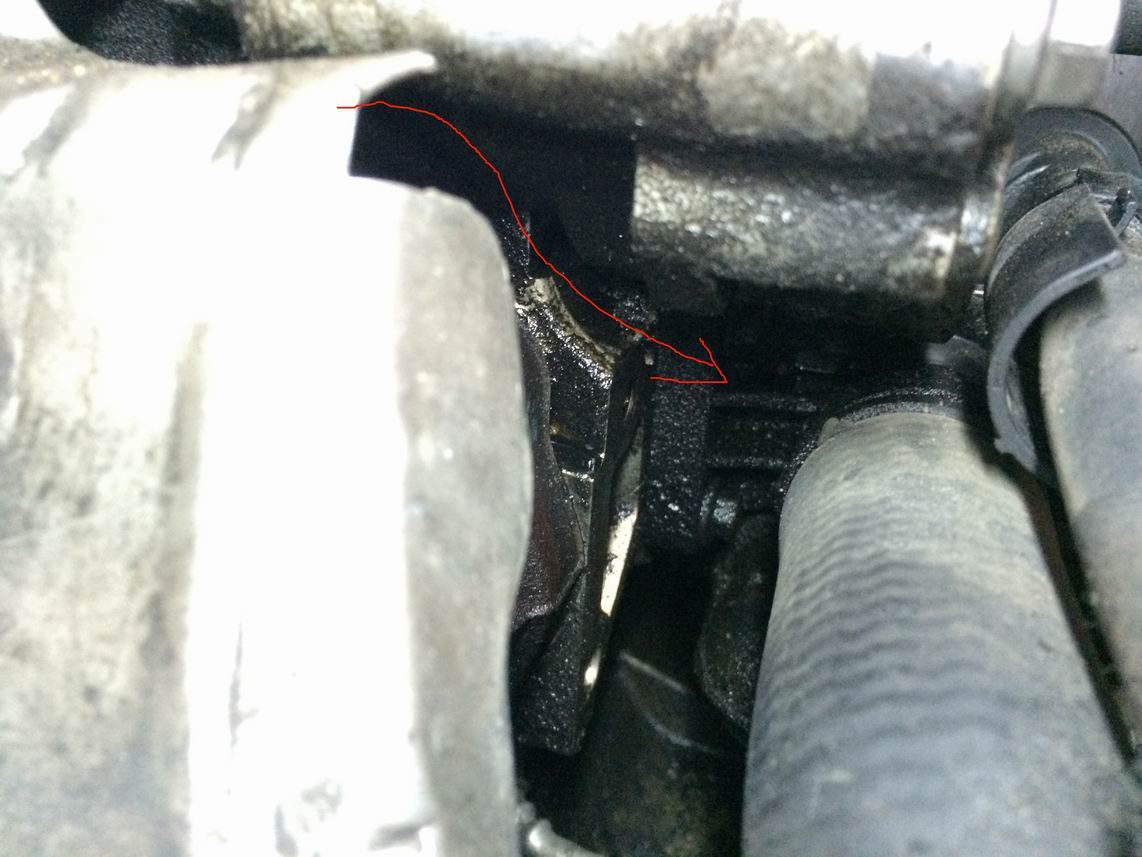

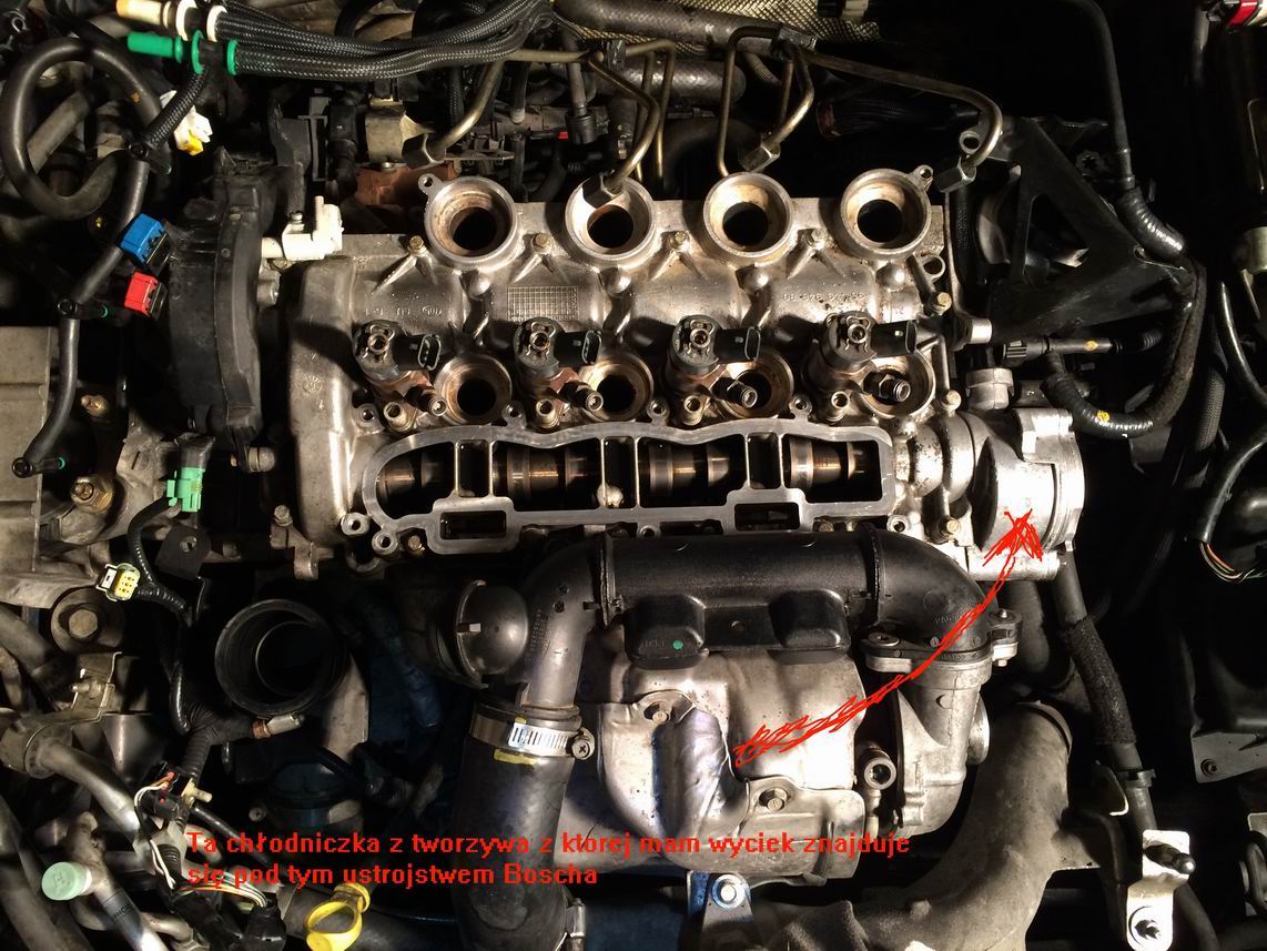

Mam też drugie pytanie, co to jest ta plastikowa chłodniczka, tak przy okazji szukania rozwiązania do tematu zapytam. bo jak dzisiaj zdjąłem osłonę wyjmując intercooler to mam silnik zasmarkany olejem, a 1500 km był suchy, a cieknie z tego plasitku. Jest to w jednej linii z filtrem paliwa, z tym że bardziej z pzodu i niżej, od niego idzie przewód do zbiorniczka wyrównawczego....?

A co do wycieku z palstikowej obudowy pod ustrojstwem boscha (vacum pompą) to jest to obudowa termostatu.
