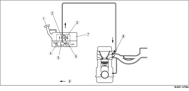

Postprzez marcin255 » 24 lis 2015, 22:22
FUEL SYSTEM FLOW DIAGRAM
1 Fuel-filler cap
2 Fuel filter (high-pressure)
3 Pressure regulator
4 Fuel pump unit
5 Fuel pump
6 Fuel filter (low-pressure)
7 Fuel tank
8 Fuel injector
9 Fuel flow

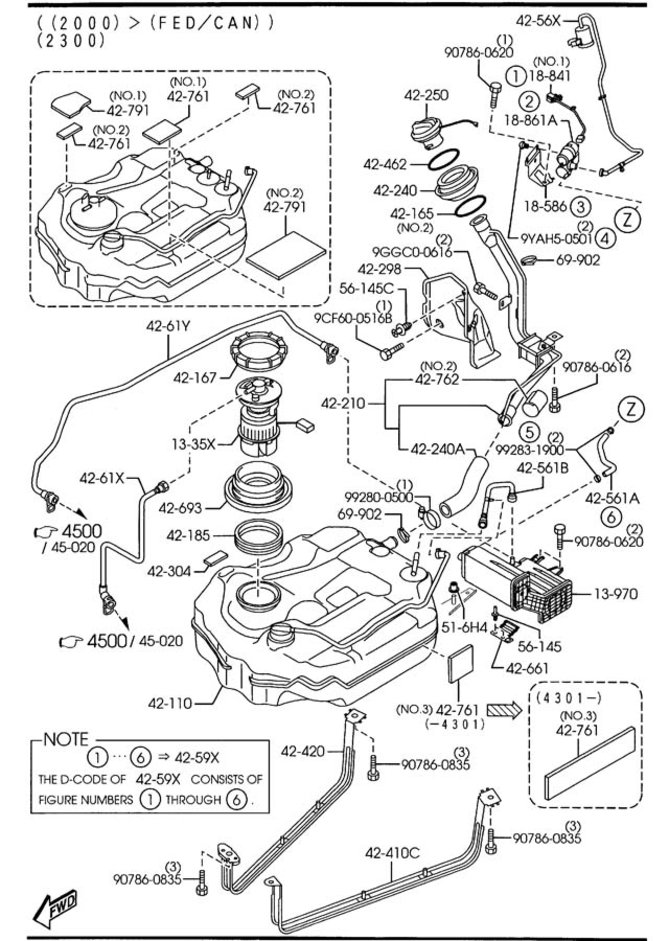

Postprzez cisman » 24 lis 2015, 22:46
a jak się to ma do tego?
http://baza.edpol.pl:8080/partscatalogu ... pnode=1690
bo niby cos takiego znalazł :)

Postprzez marcin255 » 24 lis 2015, 22:48
nie wiem jak się to ma to co dałem to oficjalny manual Mazdy
cały układ

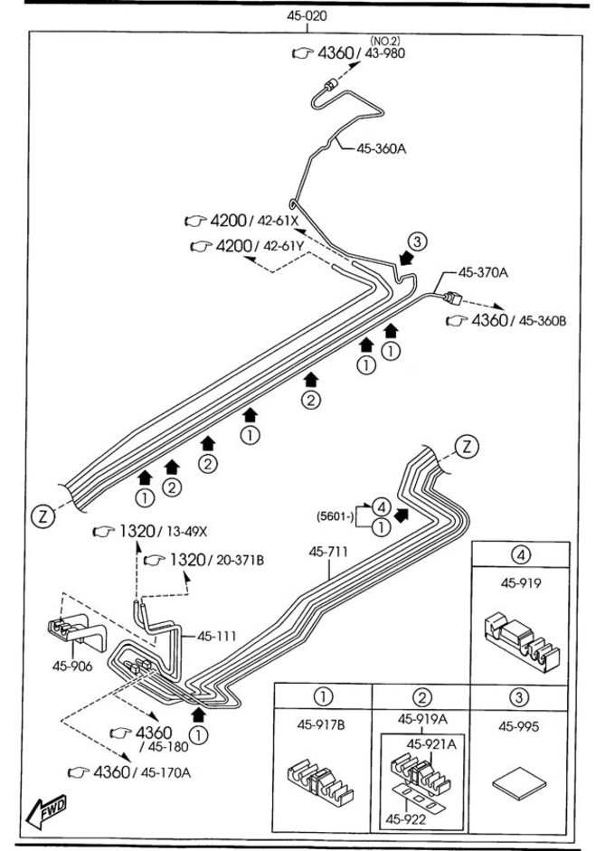

Postprzez Kyuz0 » 29 maja 2016, 21:59
A ja mam filtr paliwa w miejscu gdzie ktoś kiedyś pisał na foum za bakiem przed belką.

Postprzez Kyuz0 » 30 maja 2016, 12:57
Poszukałem dzisiaj troche i jest to filtr węglowy 3M51-9E857 ale nie widzę by można go było kupic nowego w sklepie wiec chyba sie nie wymienia.Jeden sprzedawca napisał w opisie ze jest on do filtrowania oparów paliwa.
Kyuz0
Postprzez marcin255 » 30 maja 2016, 13:33
filtr węglowy oparów paliwa to nie filtr paliwa
