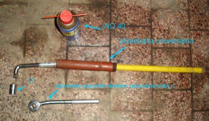

zurekk napisał(a):Wiesz może na czym polega ta regulacja?
Tu masz opis viewtopic.php?f=89&t=45344&start=460
Pozwoliłem odpowiedzieć sam sobie
Korzystając dzisiaj z wolnej chwili postanowiłem spróbować wyregulować poduszkę „przy chłodnicy”. Kierując się radami kolegów z tematu http://www.mazdaspeed.pl/forum/viewtopic.php?f=89&t=45344&start=460
powstała poniższa mini relacja oraz kilka przemyśleń.
Odkręcenia zapieczonej śruby wymagało użycia sporej siły i niestety moją prawie 30letnią radziecką grzechotkę szlag trafił.
Regulacja polegała na odpowiednim ustawieniu środkowej części poduszki. U mnie potrzebne było podciągnięcie lekko do góry i ustało bujanie się silnika przy dodawaniu gazu.
Wg mnie pracującymi częściami poduszki są: część środkowa oraz tuleja zewnętrzna. Cienka guma, która często jest oberwana, wielkiego wpływu na pracę poduszki mieć nie może.
Jeśli się mylę to proszę o odniesienie się do powyższego tekstu.
Pozdrawiam.

zurekk napisał(a):Jeśli się mylę to proszę o odniesienie się do powyższego tekstu.
Nie mylisz się
Proponuję dodać do fotorelacji bo wiele osób pyta o tą regulację.
