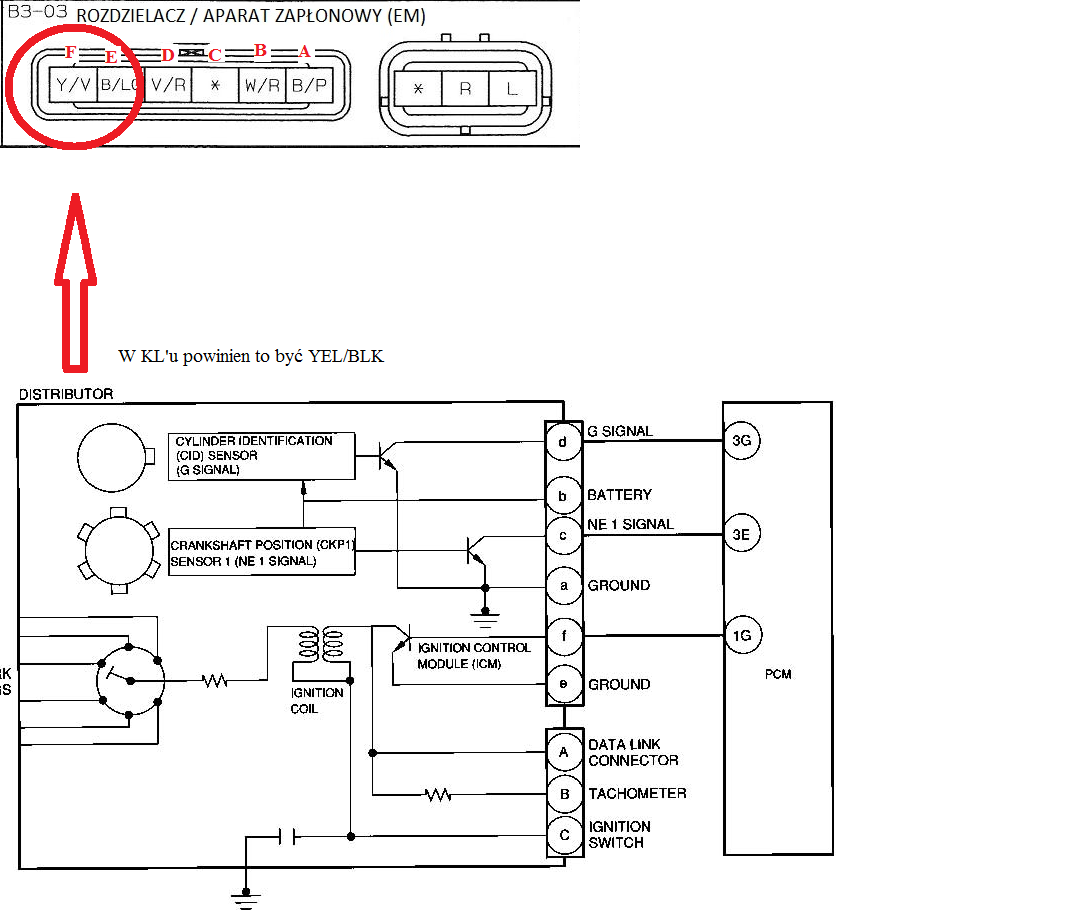

Mam prośbę, sprawdźcie mi który jakie macie napięcie na pinie 1G, to jest skrajny przewód we wtyczce (tej szerokiej), jeden to masa a drugi to ten który mnie interesuje. Jakie napięcie i kiedy się pojawia, czy zaraz po przekręceniu stacyjki czy dopiero w momencie odpalania, z góry dzięki.

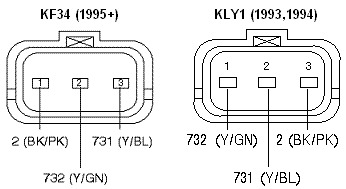

Znalazłem taką informacje:
"Odnośnie aparatu zapłonowego do v6 czyli zamiennie KL01 > KF 34 nie pasują odnośnie elektryki,a mechanicznie tak. Trzeba wiązki przerabiać.
Natomiast KL 01 pasuje zamiennie z KLY 1 bez najmniejszych problemów."
Różnice są na małej wtyczce 3 pinowej.

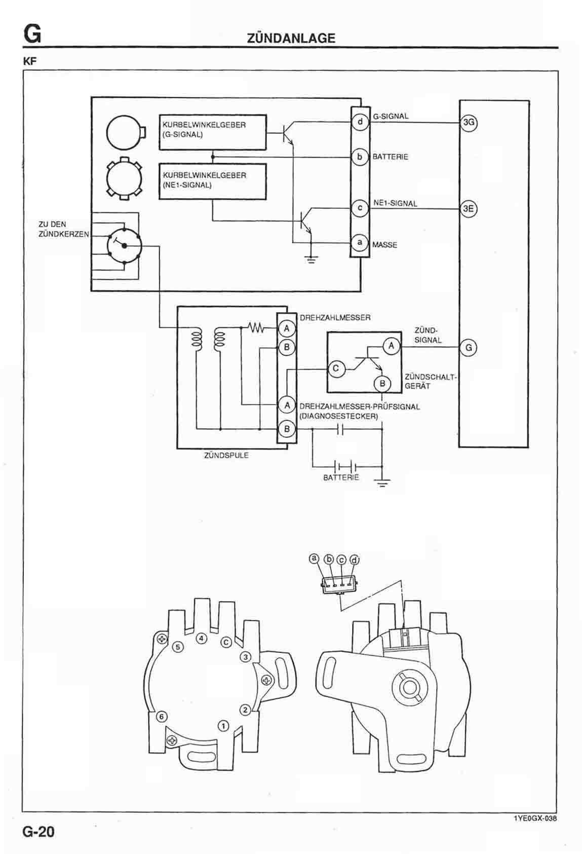

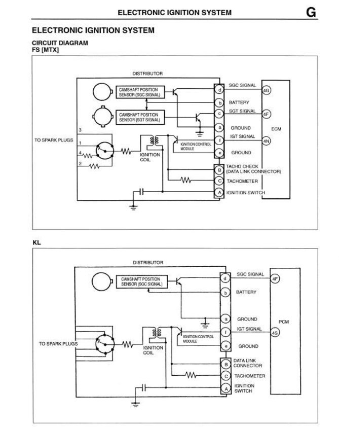

Takie jeszcze schematy znalazłem...

1G ? chodzi Ci o wtyczkę aparatu zapłonowego czy sterownika?

Na to samo wychodzi. W KF'ie to jest pin 4N. Ogólnie to to jest ostatni pin, skrajny.

0V względem masy a dokładnie to tam jest masa ( mówię o stanie na zapłonie auta ) czyli tranzystor jest niewysterowany. Sprawdziłem przed chwila
PS. to 1G mnie zmyliło bo w KF to właśnie 4N jak napisałeś
