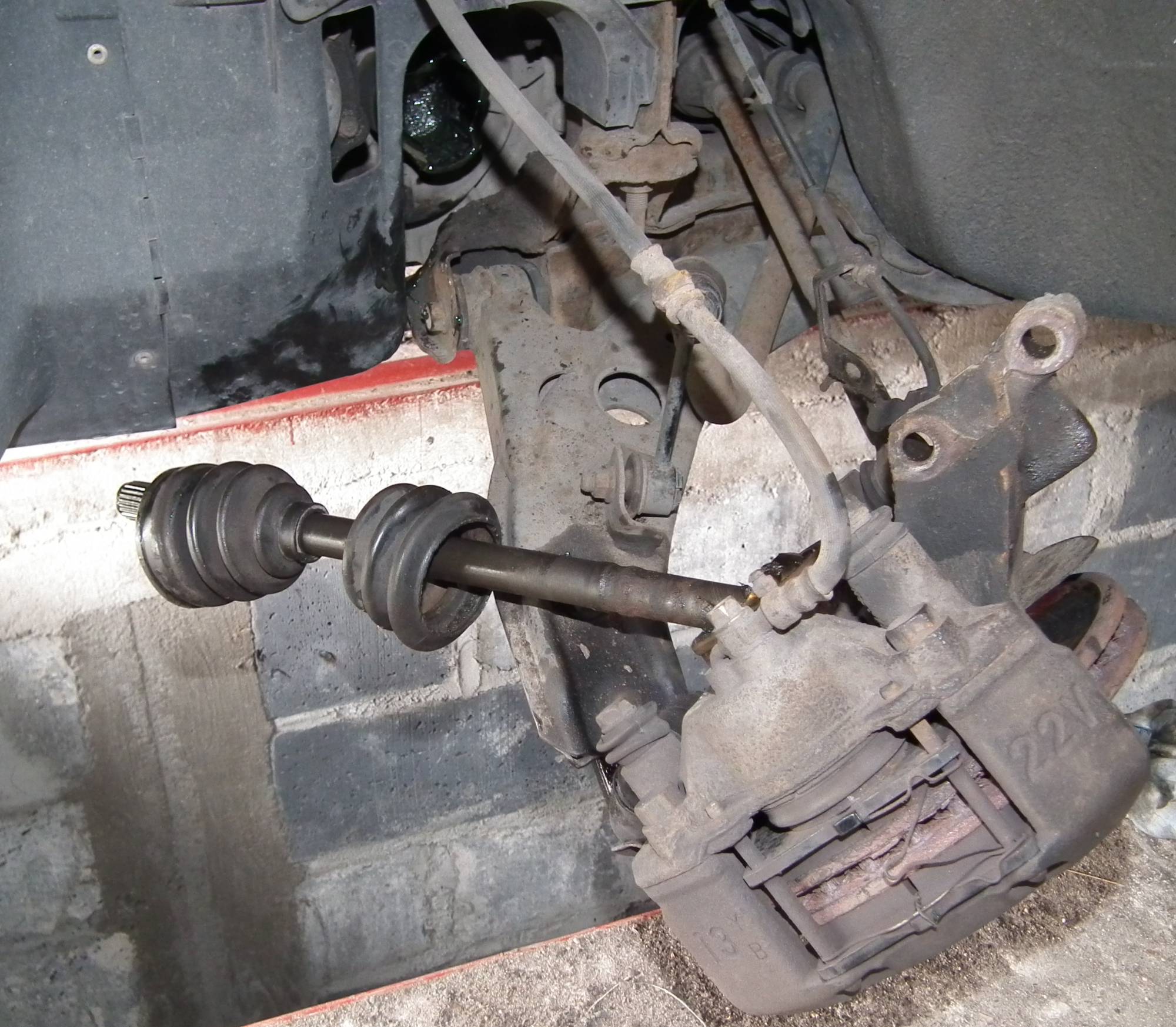

Chciałem wyjąć cały przegub z koła, zgodnie z instrukcją pod linkami powyżej (angielskim i niemieckim) ... ale za nic w świecie nie chciała się odkręcić śruba '32, więc się nie poddałem a postanowiłem zrobić to sposobem i wymienić jednak :)

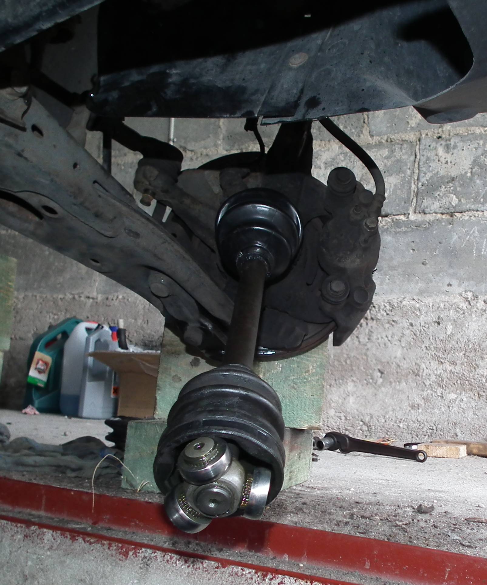

Zdjąłem opaski z osłony przegubu wewnętrznego i go wyjąłem.
Potem zdjąłem te zabezpieczenie z ośki i wyjąłem coś co przypomina główkę golarki elektrycznej ;)
Potem zdjąłem delikatnie osłonę wewnętrzna i dwie części osłony zewnętrznej. Wyczyściłem to co mogłem a co wydawało mi się konieczne, choć teraz żałuję że nie wypłukałem benzyną ekstrakcyjną przegubu zewnętrznego bo mógł tam być piasek ... ale trudno, człowiek mądry po fakcie ... zostanie na przyszłość.

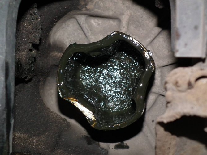

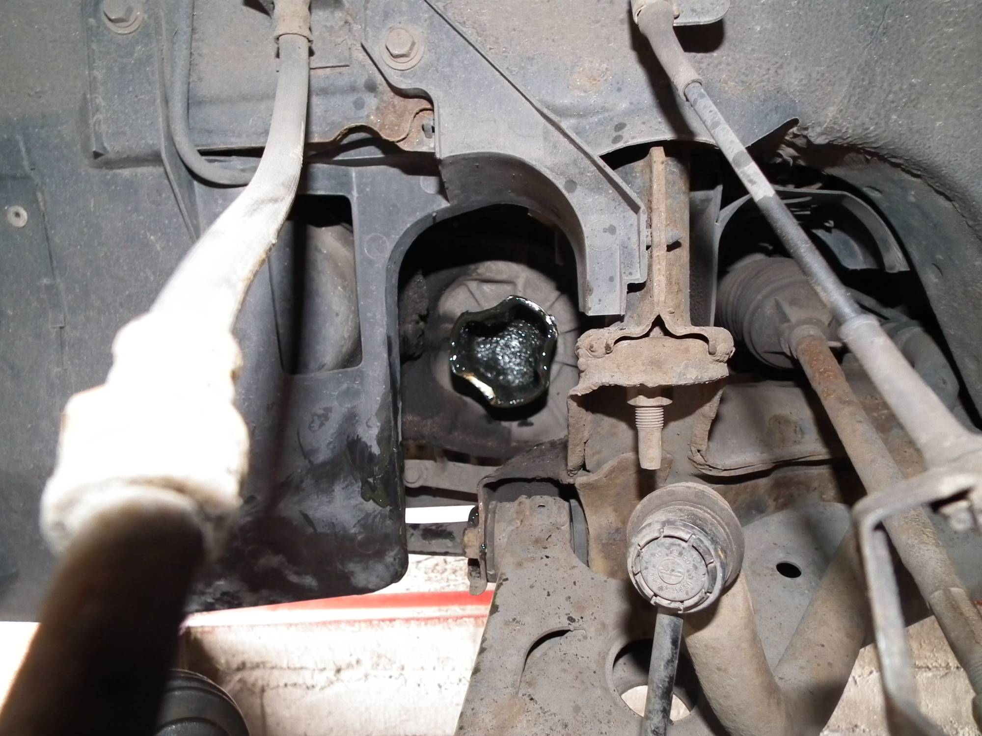

Miejsce w skrzyni na przegub wewnętrzny – bo tak on się chyba nazywa :)

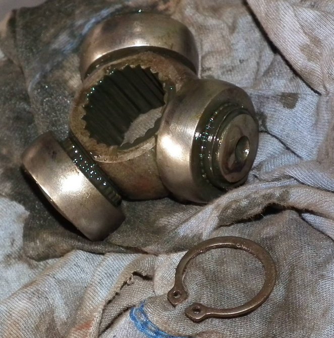

Przegub wewnętrzny oraz zabezpieczenie.

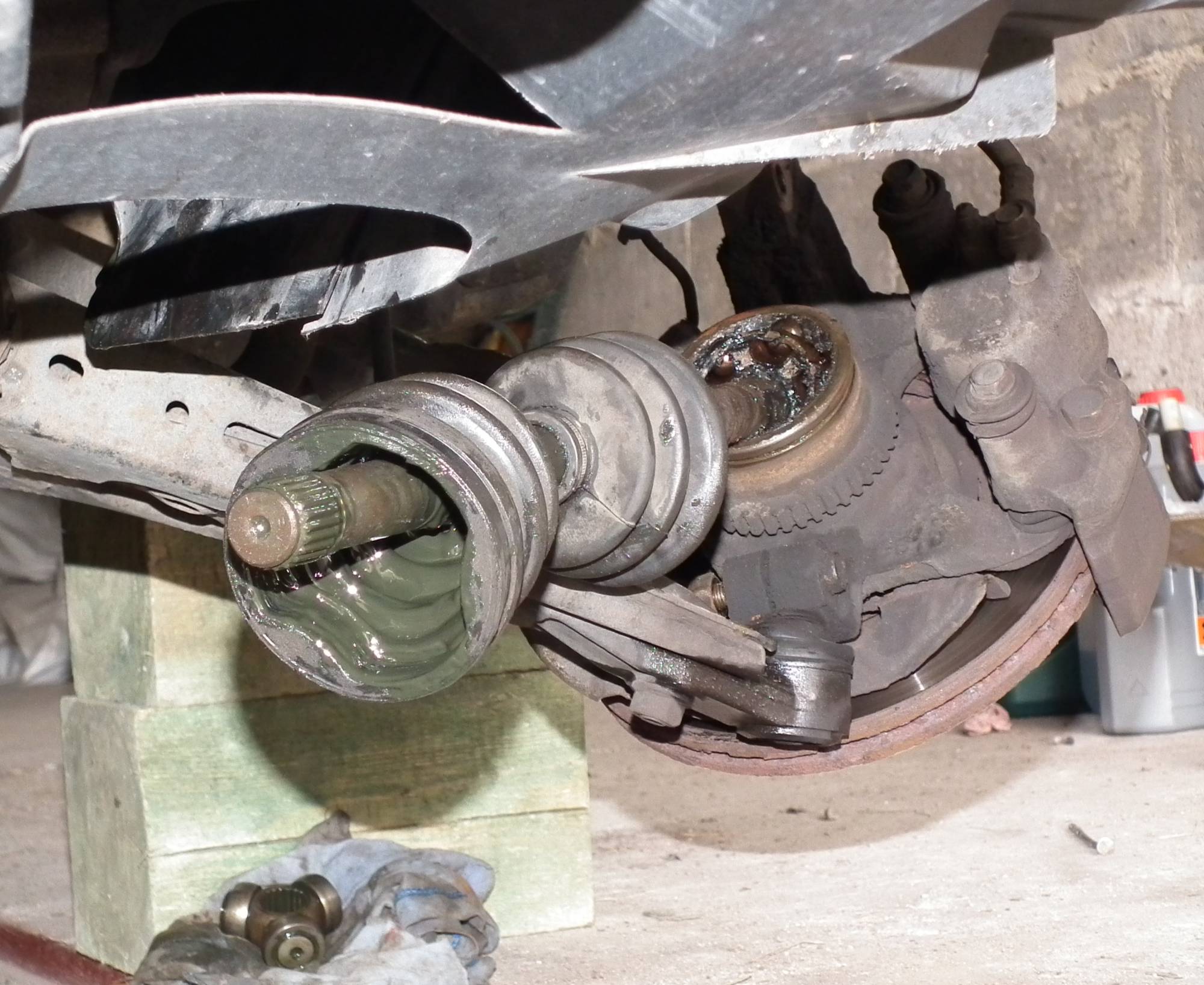

Moja stara osłona, widać jej jedną część, drugą część jeszcze trzyma opaska przy kole :)
Przegub wewnętrzny: oska i przegub+ zabezpieczenie które właśnie zdjąłem.
