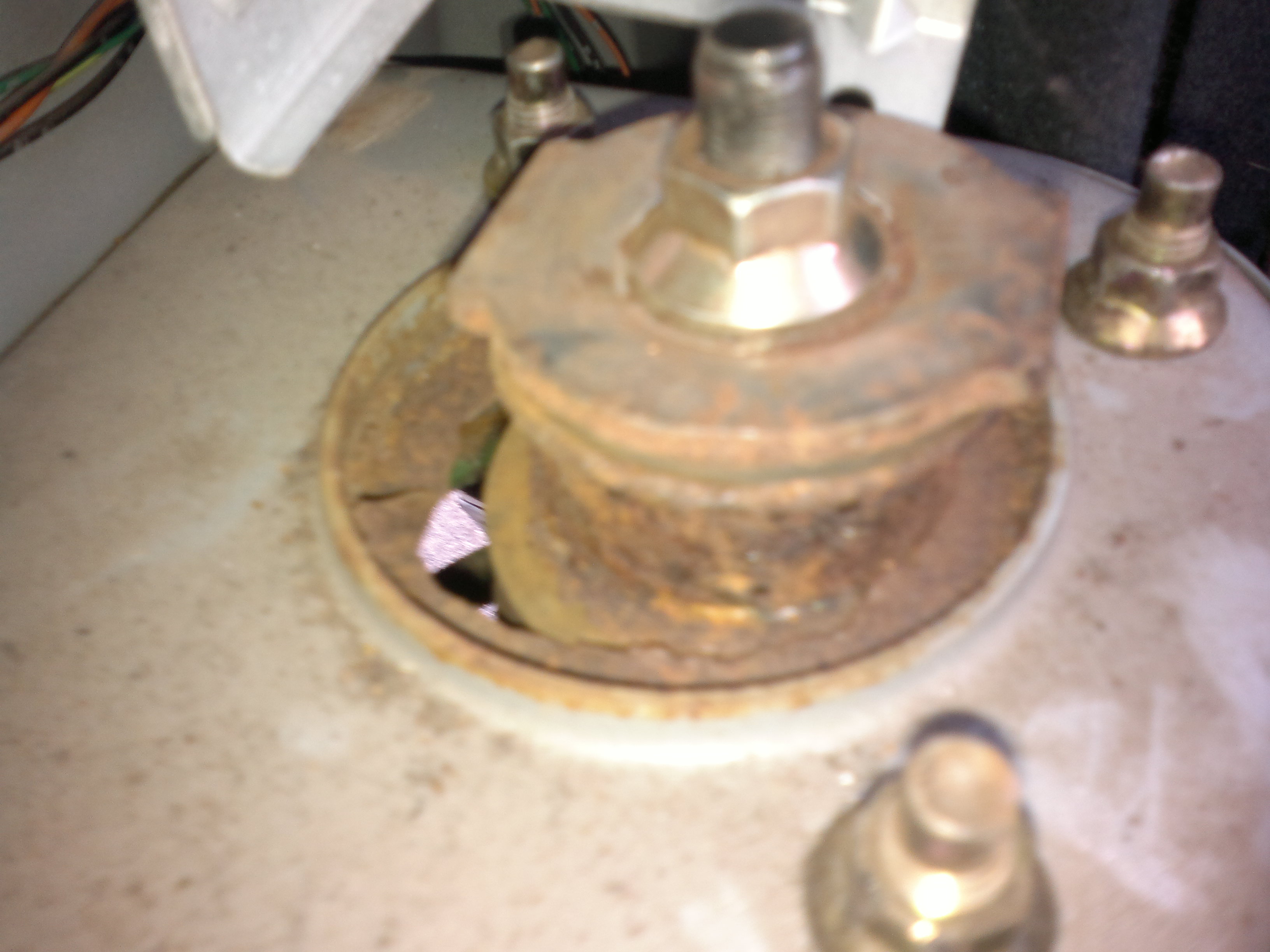

po dokładnych oględzinach okazało się że te jełopy wymieniając teleskop nie raczyli wymienić górnego mocowania a oto efekt ..... <glupek2>
wyrwało całe mocowanie

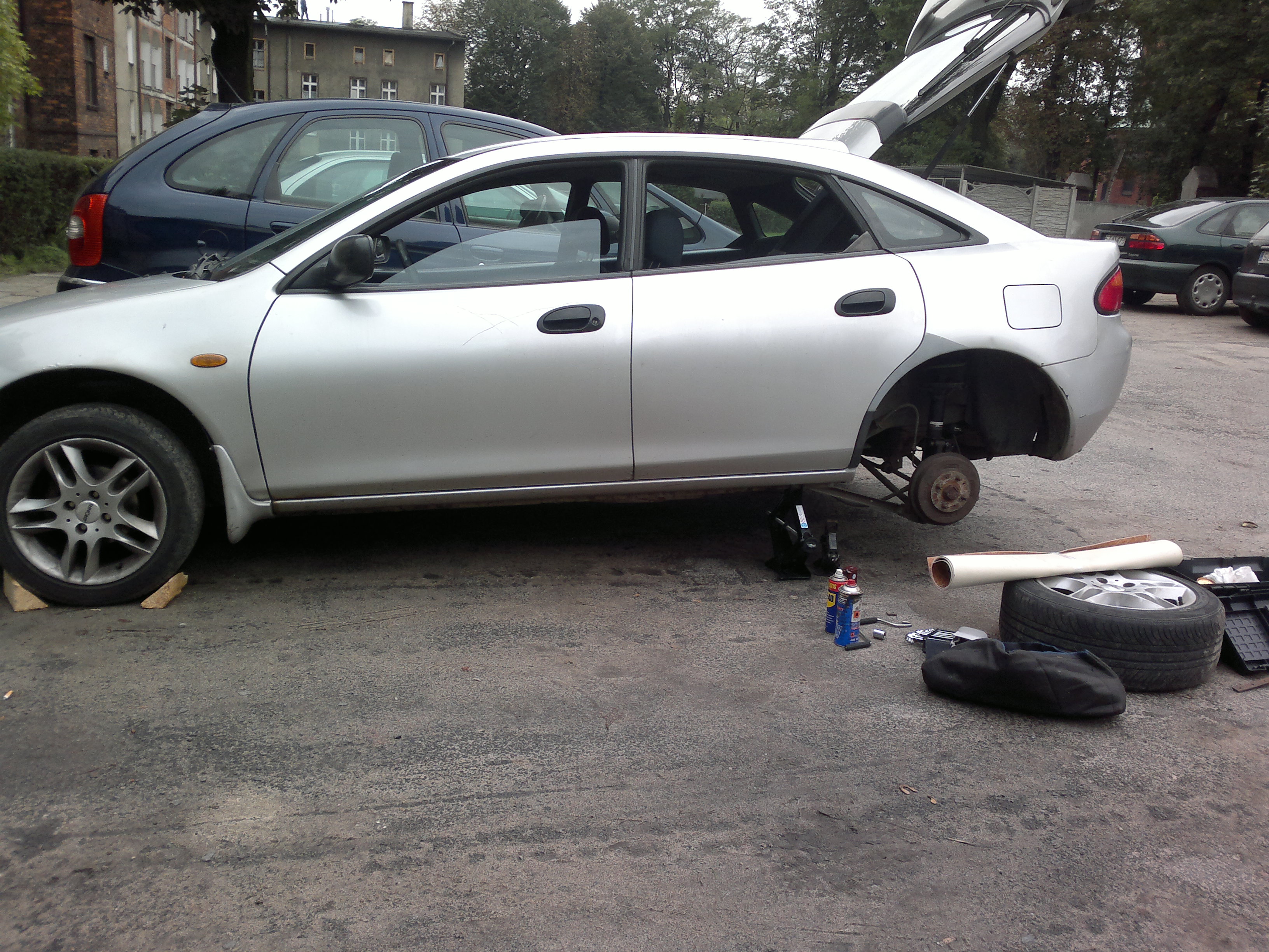

oczywiście zakupiłem mocowanie 93 zł i zabrałem się do roboty :D
stanowisko pracy pod domem

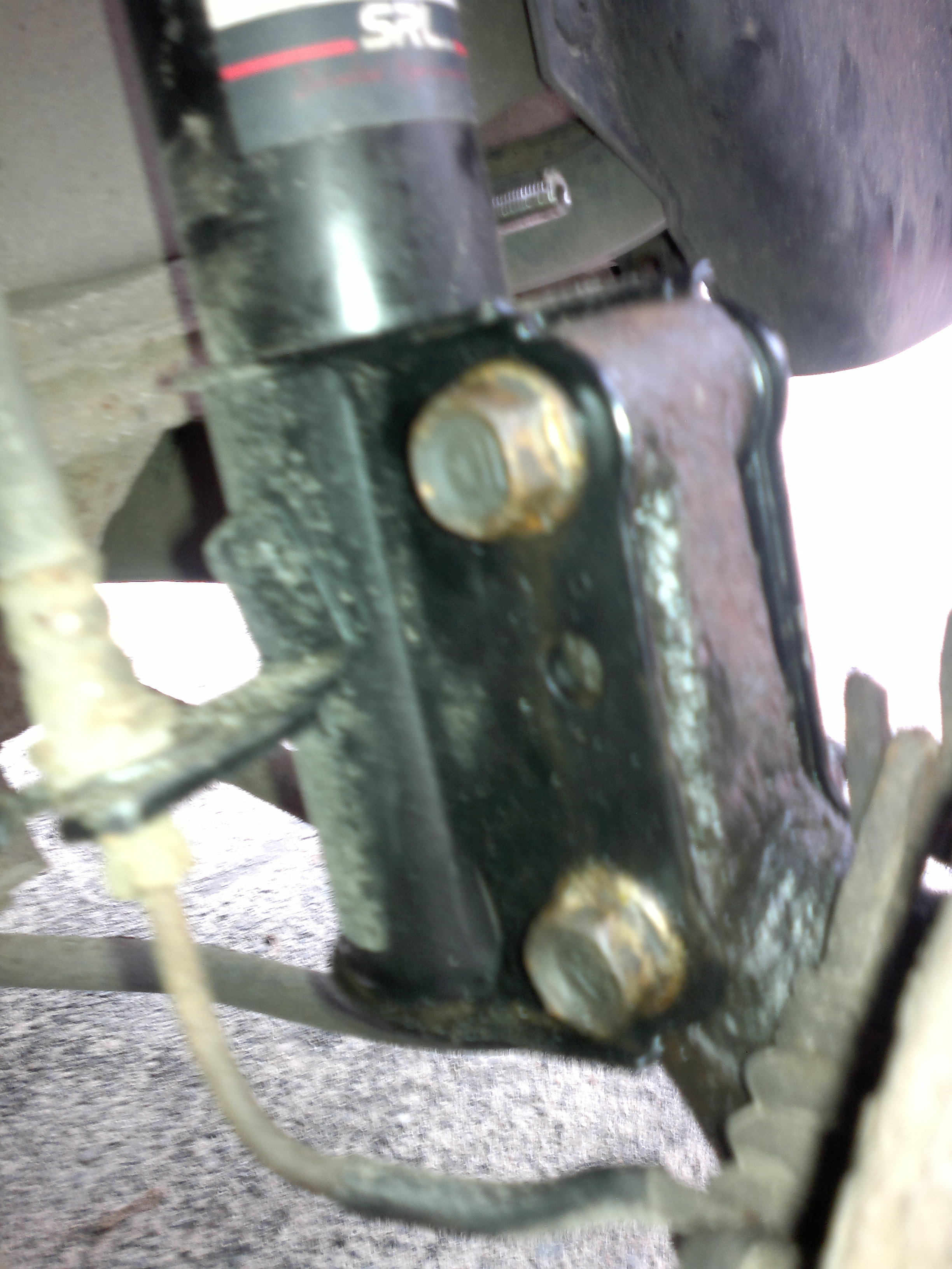

Mocowanie przy kole hmmm tylko trzy śruby ale oporne piz...y nie chciały tak łatwo odpuścić!
jeszcze trzy śrubki z góry i można było wyjąć całość oczywiście rozsypał się w ręce :(

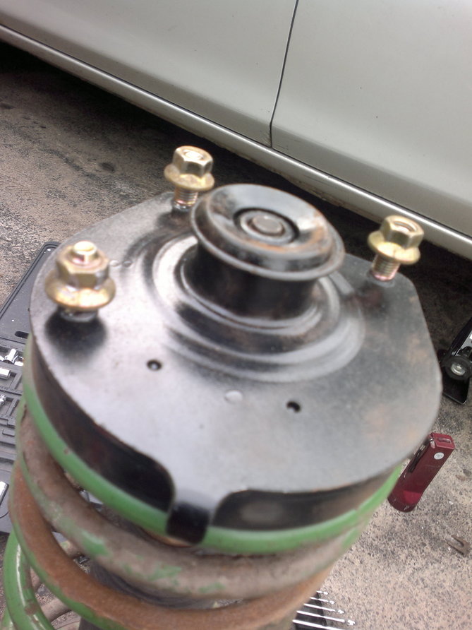

następnie dopasowanie nowego i zostało tylko zamontować całość

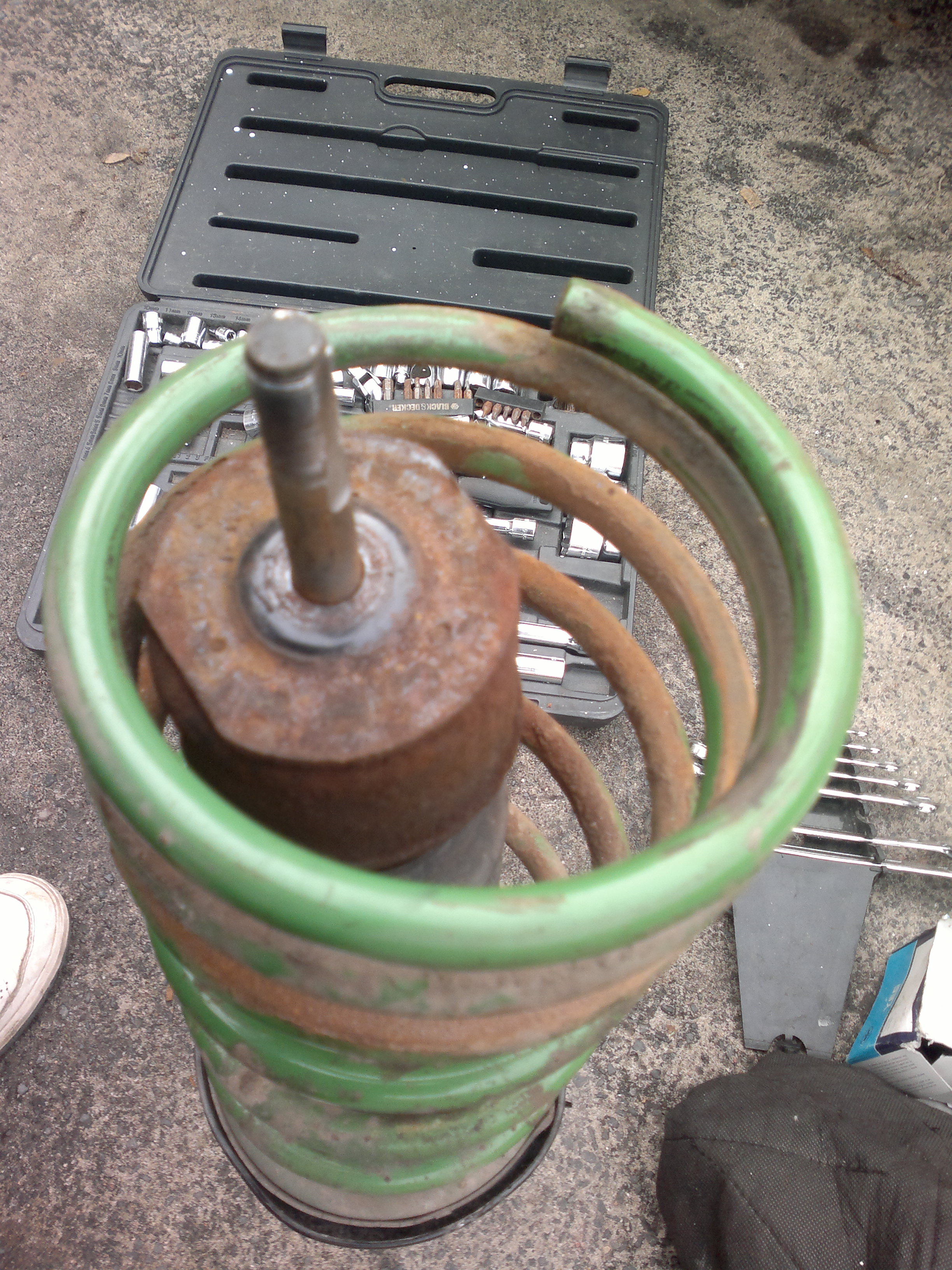

no a oto co fachowiec zamiast wymienić zamontował w aucie
kupka złomu a nie mocowanie wrrrrr
efekt końcowy całkiem cacy a 150 zł za robociznę i marże na części zostało u mnie w kieszeni a i jeszcze mała rada: jak ktoś ma ten problem przyda się drugi lewarek ułatwia zakładanie amortyzatora :) pozdrawiam
