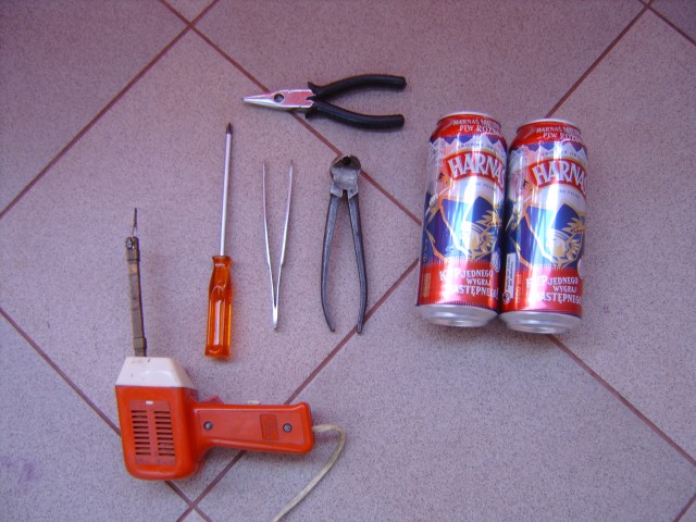

Narzędzia potrzebne do wykonania tej niezwykle prostej czynności:
-śrubokręt krzyżakowy
-lutownica
-szczypce
-obcęgi
-pęseta
-piwko (ilość zależy od preferencji osoby wykonującej przeróbkę)
-żarówki z chromowaną bańką świecące na pomarańczowo

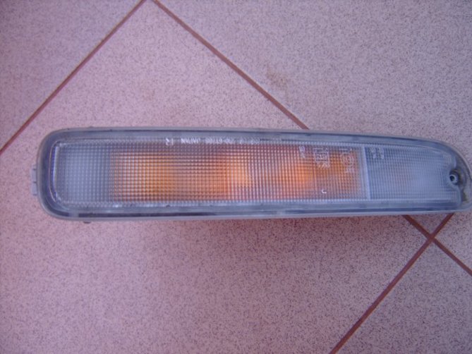

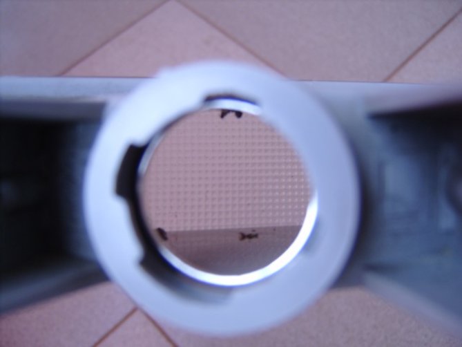

2. Patrząc na klosz od wewnątrz ujrzymy taki widok:

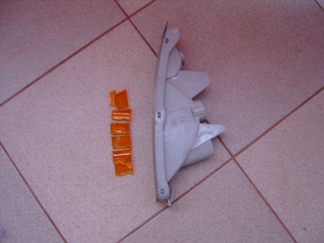

3. A musimy dojść do takiego efektu:
4. Bierzemy lutownicę i topimy ten pomarańczowe plastik (tniemy go w pionie, co ok 1,5 – 2cm, aby jego kawałki zmieściły się przez otwór oprawki żarówki). Ja rozciąłem ten plastik na ok 6 części. Jeśli plastik nie będzie chciał przejść przez otwór, musimy lekko go przyciąć. Małe części plastiku, które zaklinują się we wnętrzu lampy należy wytrząsnąć lub wyłapać pęsetą.

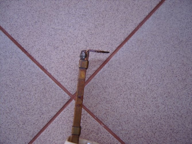

5. Aby przetopić pomarańczowy plastik w rogach, wyginamy grot w taki sposób:

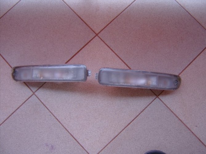

7. Efekt naszej pracy widać gołym okiem
8. Z drugim kierunkowskazem postępujemy tak samo
9. Bierzemy żarówki z chromowanymi bańkami, kierunkowskazy, śrubokręt i idziemy do auta złożyć wszystko razem. Przy montażu na 100% nie pomylimy się – oprawki wchodzą w swoje miejsce i nie można ich źle założyć.
10. Teraz możemy spojrzeć na autko w całej swojej okazałości i być dumni z własnego dzieła.
-lutownica
-szczypce
-obcęgi
-pęseta

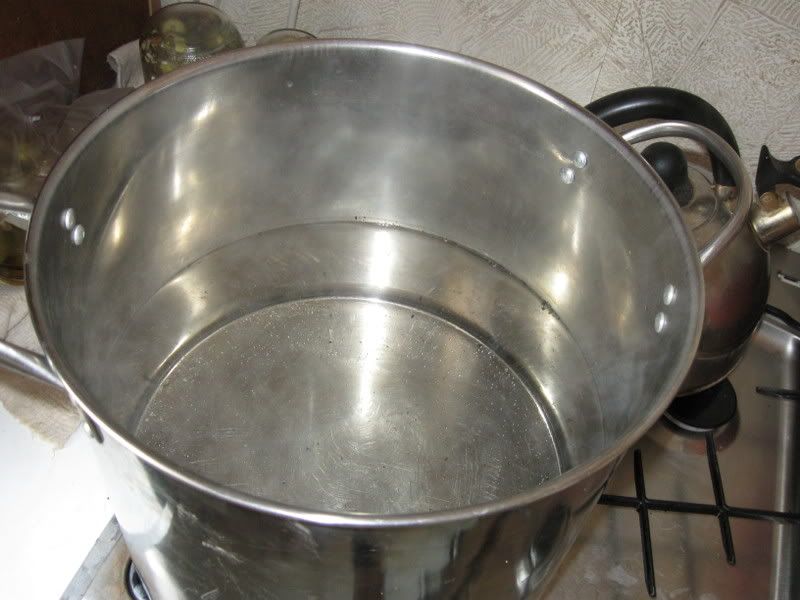

Więc tak bierzemy taki garnek żeby kierunek się spokojnie zmieścił :
Wkładamy go tak żeby wrząca woda sięgała poziomu kleju przytrzymujemy w wodzie jakąś 1 min może 2 wyciągamy wylewamy ewentualną wodę która wpłyneła do środka:

po wydobyciu i pozbyciu się tych pomarańczy bierzemy się za sklejenie kierunku dociskamy ten przezroczysty plastik do obudowy ile się da przytrzymując z jednej strony wkładamy do wrzątku jedną stronę kierunku po podgrzaniu wyjmujemy i ściskamy ten klej, jak wystygnie wkładamy już cały grzejemy klej i ściskamy powtarzamy tą czynność do póki nie skleimy całkowicie kierunku

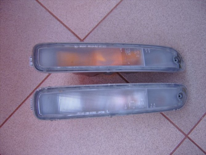

Oto jaka jest różnica między kierunkiem z pomarańczem i bez:
I zamontowane w autku:
Delikatna różnica w odcieniu koloru pomarańcza:
po lewej stronie kierunek bez pomarańczowego odblasku
Robimy tak samo z drugim kierunkiem i cieszymy się z kierunkami z całkowicie pozbawionymi pomarańczami
