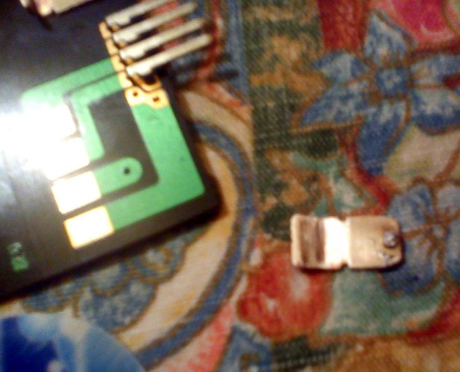

Kilku osobą po włączeniu guziczka od podgrzewania szyby nie następowało zapalenie światła na desce rozdzielczej mimo iż bezpiecznik był ok :p

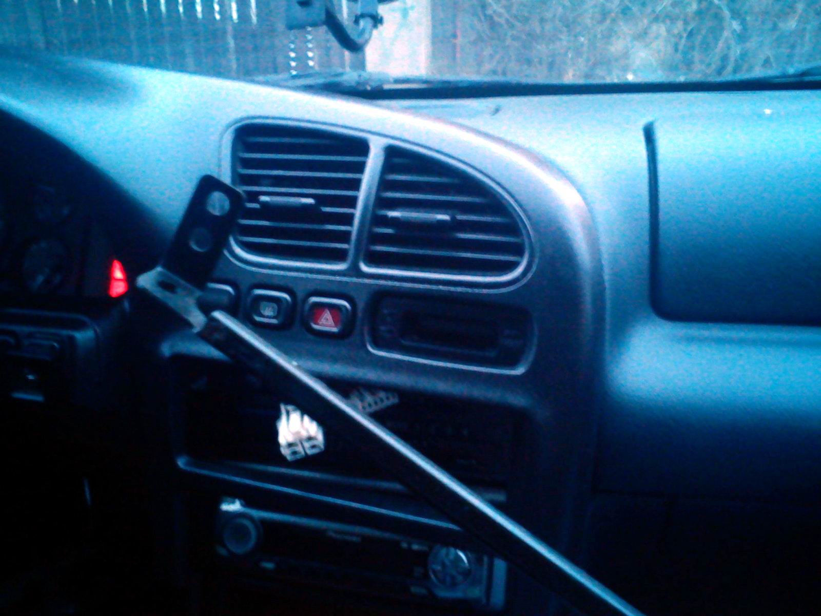

Przy zdejmowaniu deski rozdzielczej użyłem fotorelacji viewtopic.php?f=116&t=44174
Operacja wymaga dużo cierpliwości ( w moim przypadku ) ponieważ nie zdjąłem całej deski za dużo kabelków od gazu i alarmu :P

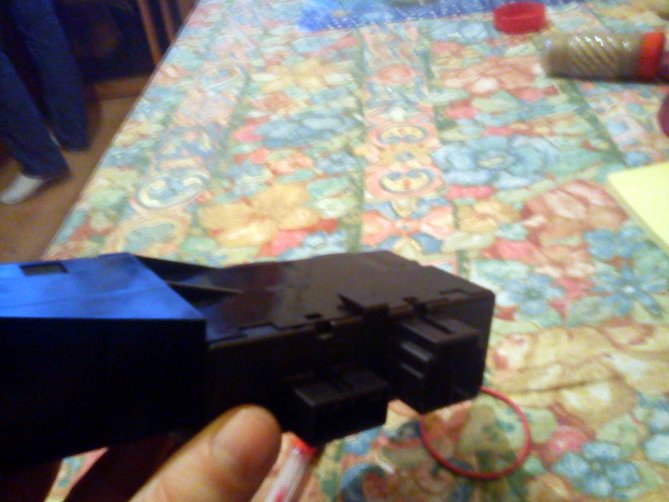

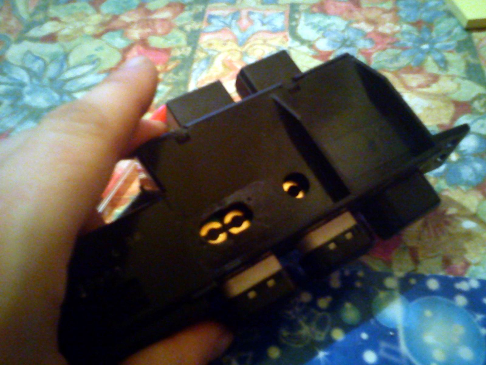

Po odczepieniu wszystkich przewodów z tyłu należy odkręcić blaszkę śruby po bokach która trzyma cała puszeczkę i ją wyjąć
Oto Ona :) Widać 3 dziurki w których powinny się znajdować mini lampki ale to już kiedy indziej :)

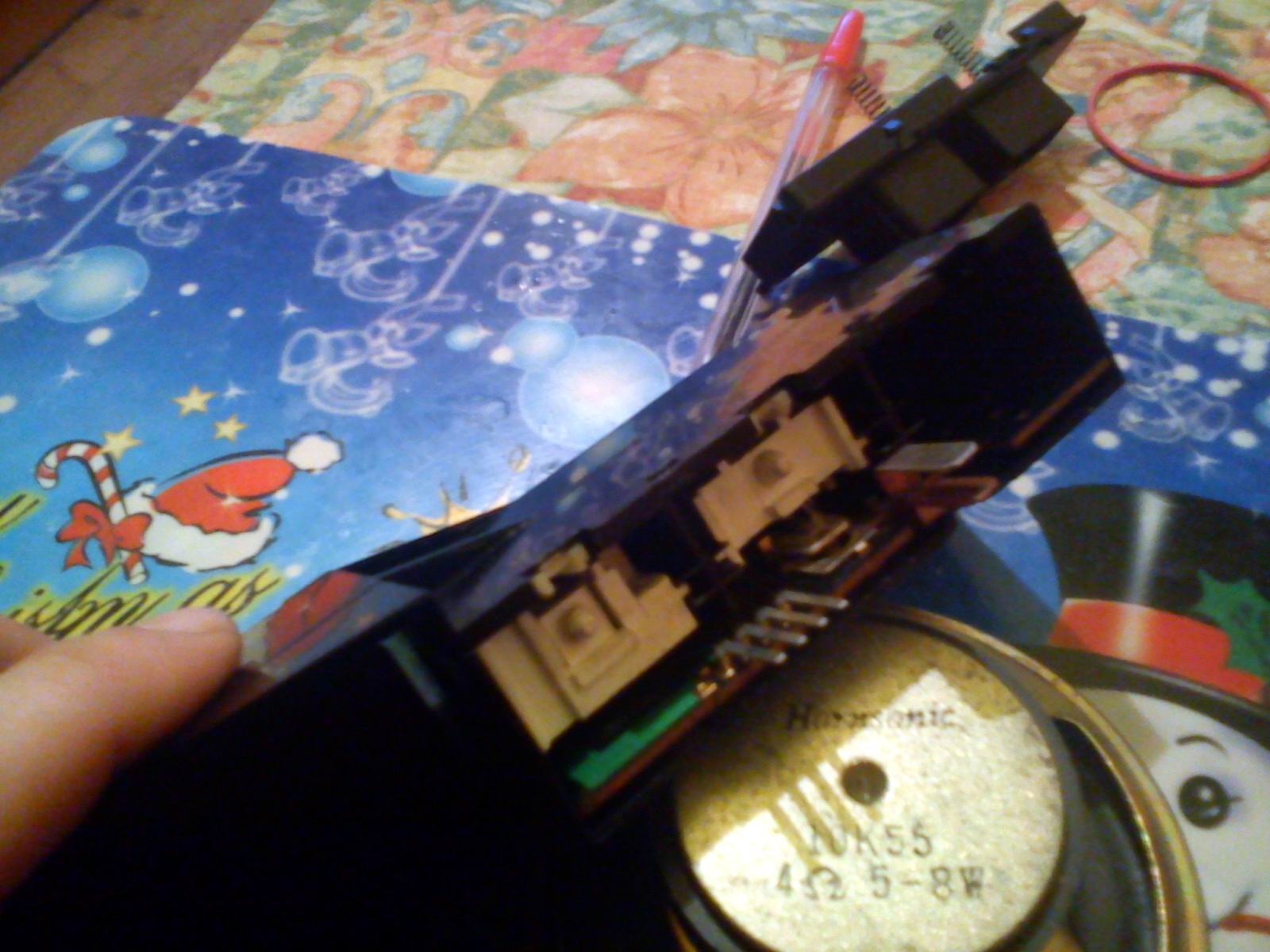

Z tyłu puszki podważamy zaczepy i ściągamy tylną ściankę

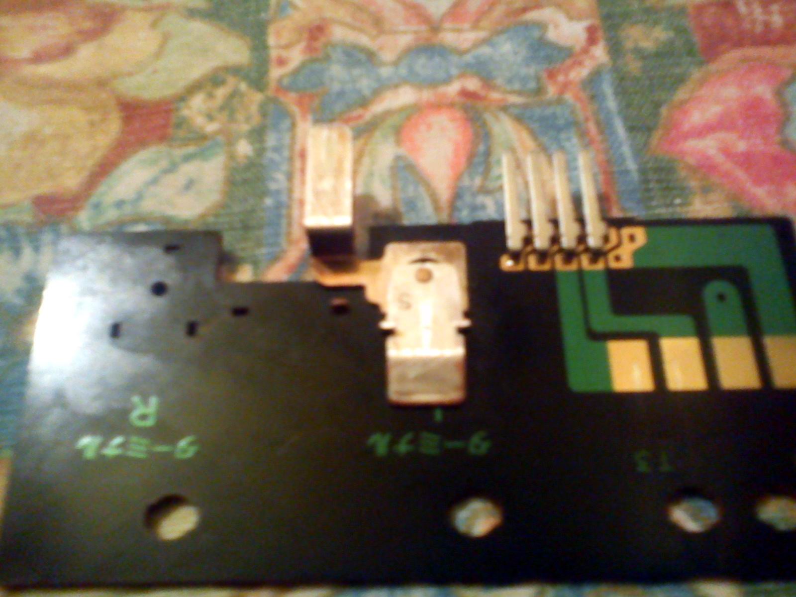

Ukazuje się taki widok, tą blaszkę można pociągnąć do siebie powinna wyjść bez problemu

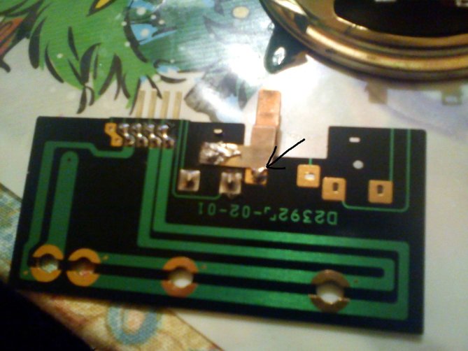

Interesują nas te styki, które można przeczyścić i blaszka, którą trzeba wyjąć z "wahadłem"
Odwrócona blaszka ukazuje nam taki widok – w miejscu gdzie zaznaczyłem przylutowałem styk, który latał nie powiem jak :)

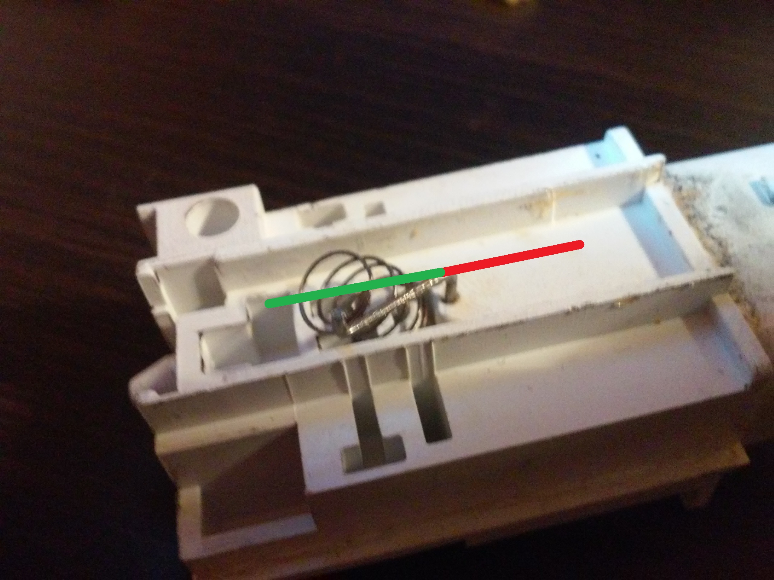

Czas na "wahadełko" które z drugiej strony ma kształt przypominający kulkę i i to właśnie ona była zużyta od ciągłego wciskania więc nadtopiłem z 1 mm cyny, skręciłem wszystko i hula jak nowe :)
Proszę się nie śmiać :)

U mnie było to samo – problem był w tym, że kulka na wahadełku była zaśniedziana, trochę przetarłem papierem ściernym i śmiga. Mam problem z montażem :| a mianowicie przyciski odbijają przy próbie załączenia :/ Sprężynka jest, ten mały drucik jest, ustawiam go na środku prowadnicy, wsuwam przyciski i nic :/ jakaś rada?

Tylko, że moim zdaniem te przyciski są sprawne, tylko ja nie umiem ich złożyć <zawstydzony> przed rozłożeniem ich działały normalnie (dało się włączyć i wyłącznik przycisk) tylko blaszka od ogrzewania tyłu nie łączyła. Kupno nowego przycisku i tak mi nic nie da jak nie ogarnę jak go wsadzić. Może jakieś małe wskazówki jak to powinno się zakładać? :P
@Edit – spotowa kawa mnie rozbudziła i usiadłem jeszcze raz do tego. Tak jak sądziłem – źle to składałem <glupek2> Dla pokoleń: po demontażu drucik wyskakuje i przekręciłem go w drugą stronę (linia czerwona) a powinien być skierowany w drugą stronę oraz nachodzić na sprężynkę. Przy montażu trzeba przytrzymać to palcem i wsunąć w panel. Ot cała filozofia <faja>
