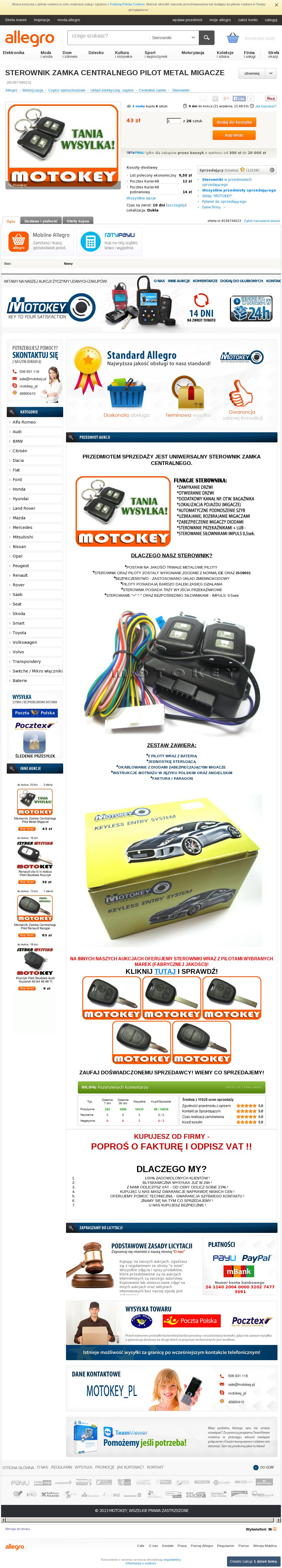

Chciałem zapytać czy da się przerobić centralny zamek, który działa na kluczyk (po otwarciu jednego zamka otwierają się wszystkie) tak aby był na pilot?
Znalazłem coś takiego:
http://allegro.pl/sterownik-zamka-centralnego-pilot-metal-migacze-i4538734623.html
Nie potrzebne mi podłączenie podnoszenia szyb, czy kierunków, ale jak by było to wiadomo że nie przeszkadza Jak to zrobić? Czy uniwersalna centralka będzie pasowała?

kamil_sek – temat twój dołączyłem do istniejącej dyskusji.
Odpowiedź na swoje pytanie znajdziesz podczas lektury tego tematu.
Proszę na przyszłość korzystać z wyszukiwarki.
