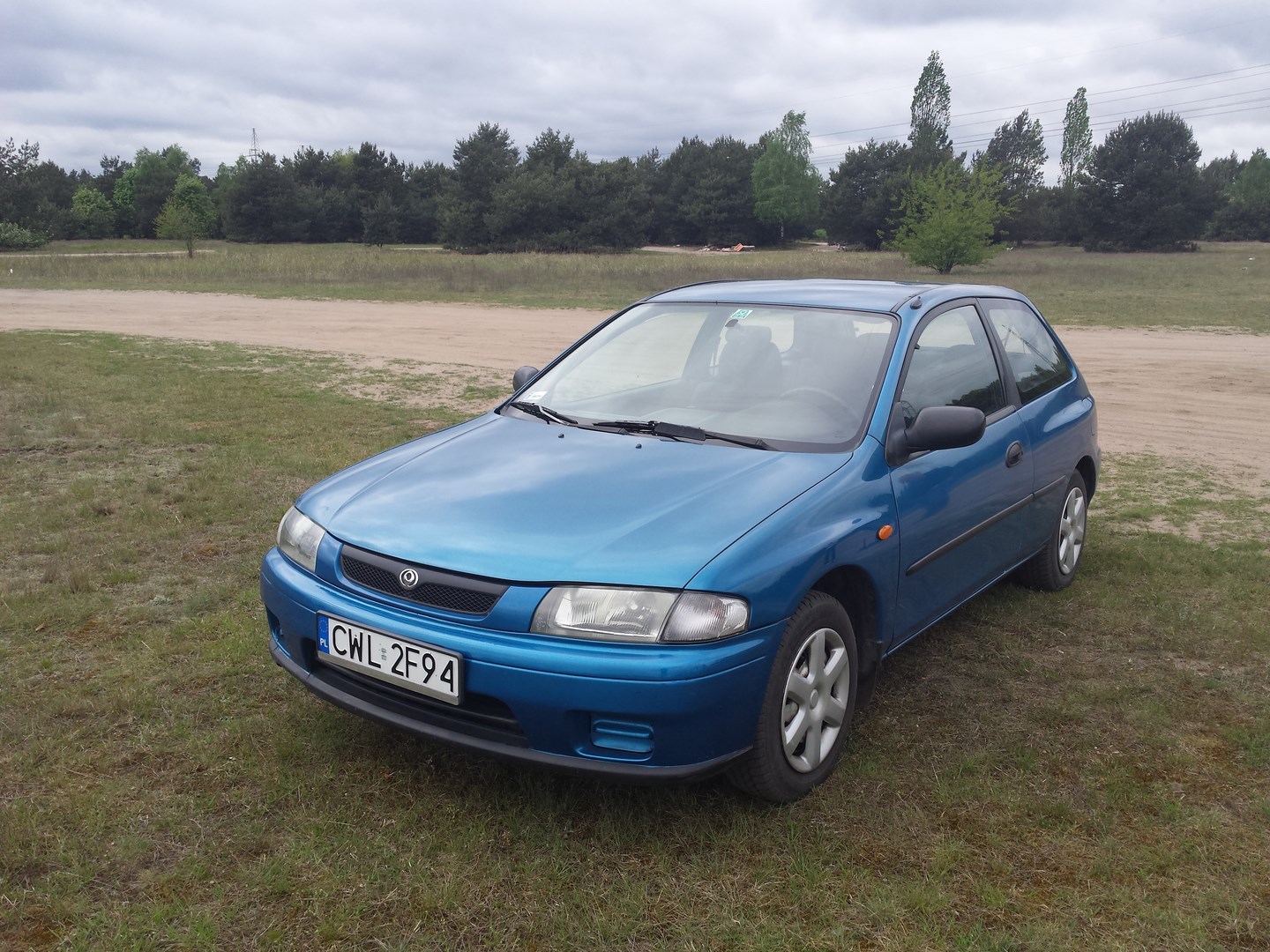

Witam serdecznie,
Mam dość duży problem w mojej madzi, spalił się najprawdopodobniej przekaźnik od zamka centralnego, w momencie przekręcenia kluczyka podnośniki dostają wariacji.
Mój problem leży po stronie lokalizacji owego przekaźnika, czy ktoś może mi napisać jak on wygląda w moim przypadku i gdzie się znajduje? Czytałem już z 30 tematów, każdy podaje co innego, osobiście już zgłupiałem...
Kupiłem nową centralkę uniwersalną wraz z nowymi podnośnikami oraz przekaźnik bezprzewodowy do zdalnego otwierania z pilota. Jedyne co mnie powstrzymuje to lokalizacja przekaźnika...
Jeżeli ktoś posiada zdjęcie, mógłby tutaj dodać?
Z góry dziękuje, męczę się z tym już 3 dni.
Załączam zdjęcie jaka to madzia.

Przekaźnik od centralnego masz zapewne tam, gdzie większość BA czyli w prawym przednim słupku. Zdejmiesz plastik koło prawej nogi pasażera i dostaniesz się do niego.
Polecam lekturę tego tematu.
