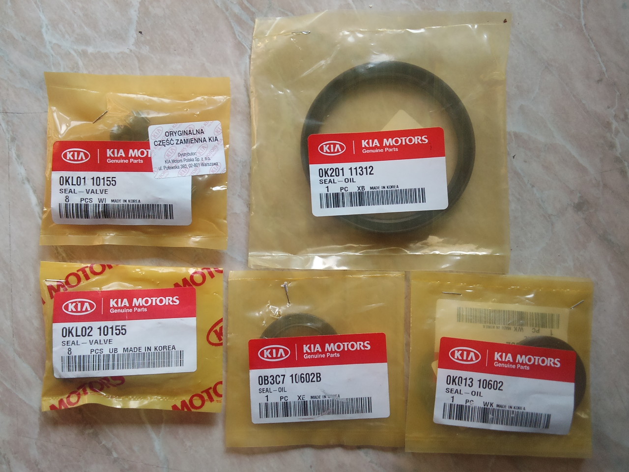

Wielkie dzięki don2x44 za info odnośnie uszczelniaczy od Kia, właśnie zakupiłem takie bo będę walczył z ubywającym olejem :) Kupiłem je wysyłkowo w sklepie Beraf, okazało się że mają dostęp do oryginałów Kia i ceny takie same jak podawałeś czyli 5,57 zł za zaworowy, 16,30 zł wałka rozrządu. Dostałem minimalnie lepsze ceny na pierścienie RIK 30275, a mianowicie 165 zł i pasek Mitsuboshi i rolki GMB 145 zł. Poniżej foto uszczelniaczy. Myślę, że są lepszej jakości niż np. Takoma bo w końcu to oryginały. Dodam jeszcze, że na razie pali mi ok. 0,7 l oleju na 1000 km (część z tego wycieka z obu stron wału i spod pokrywy zaworów), a poza tym rozrząd był ostatnio wymieniany 137 tys. km temu :) Jeszcze raz wielkie dzięki za info. A jak tam obecnie Twoja Mazda się sprawuje?
