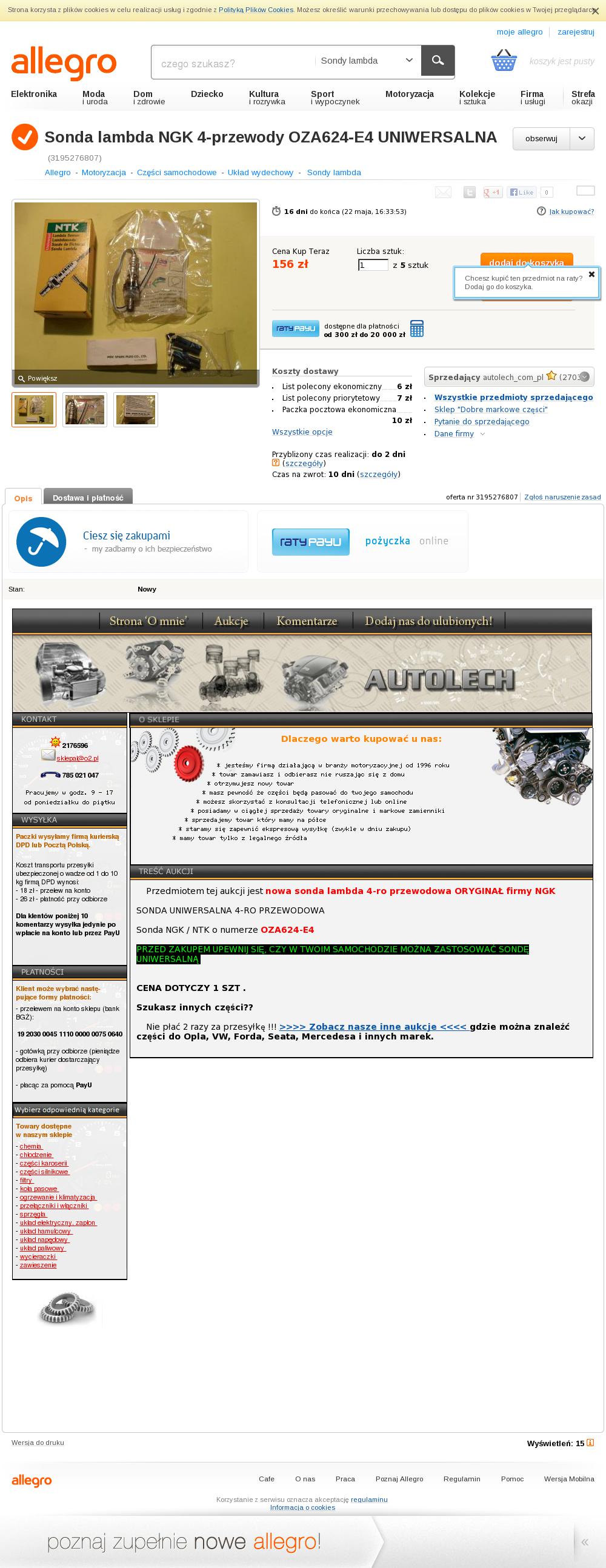

Postprzez lesiux » 5 maja 2013, 21:47
coś takiego? http://allegro.pl/sonda-lambda-ngk-4-pr ... 76807.html
czy z tańszych do 100zł?
Orientuje się ktoś czy u nas ma być z masą izolowaną czy na obudowie?
Od: 15 lut 2009, 17:00
Posty: 1196
Auto: była 323F BA BP 95r.
jest Mondeo MK4
Postprzez Mazdaxxx » 8 maja 2013, 18:50
podobna moja kosztowała 130 i na pudełku pisze NGK/NTK zamontowałem i jest dobrze
