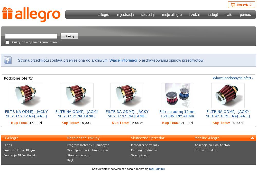

mam też pytanie jaki masz założony filterek na odme bo widzę, że masz ją nie wpiętą w dolot tylko zakończoną czymś na kształt stożkowego filtra powietrza jakbyś mógł podrzucić co to za typ to bede wdzięczny bo planuje tą samą operacje wykonać u siebie

Panewki były w bardzo dobrym stanie dlatego stwierdziłem, że nie ma sensu ich wymieniać A co do filtra to zwykły filterek na odmę. http://allegro.pl/filtr-na-odme-jacky-5 ... 07875.html
