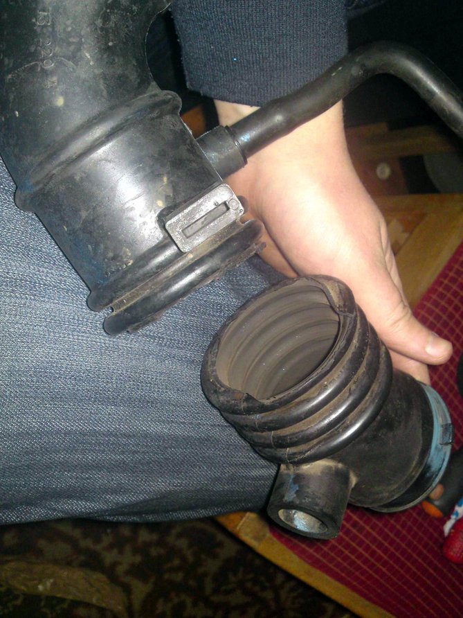

Postprzez moristo » 9 lut 2010, 20:57
Wczoraj "reanimowałem" swój dolot. Przy wyjmowaniu karbowanej rury, odkręciłem całą puszke filtra powietrza. W zwiazku z tym mam pytanko. Czy wąz, który wchodzi od spodu puszki filtra powietrza musi byc szczelnie zamocowany? Na moje oko nie bylo szczelnie, tzn. ta rura ma troche luzu w tej puszce?

Postprzez Yellowmen » 9 lut 2010, 21:31
nie musi być szczelna...ważne aby od filtra w górę było szczelnie.

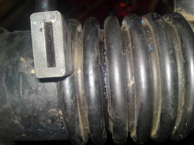

Postprzez michalxxxxx » 18 lut 2010, 19:51

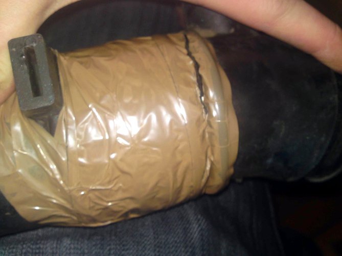

Jakie cisnienie panuje w takiej rurze? bo niedawno ja kleilem w miejscu pekniecia kilka warstw tasmy dalem a dzis tam jest dziura na 3 mm;/

Postprzez Marek 161BD081 » 19 lut 2010, 06:50
michalxxxxx napisał(a):Jakie cisnienie panuje w takiej rurze? bo niedawno ja kleilem w miejscu pekniecia kilka warstw tasmy dalem a dzis tam jest dziura na 3 mm;/
Tam w tej rurze zazwyczaj masz podciśnienie przy pracującym silniku. Na postoju zaś ciśnienie takie samo jak atmosferyczne.

Postprzez michalxxxxx » 19 lut 2010, 08:44
to znaczy ze tasma powinna zostac zassana w ta szszeline. a tam po prostu jest normanej wielkosci dziura nie ma wypuklosci czy wkleslosci. ... chyba trzeba dalej szukc uzywki albo wstawic stozek i dolot z nierdzewki zrobic...

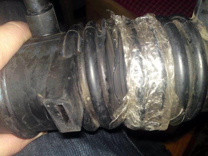

Postprzez michalxxxxx » 19 lut 2010, 22:39
Tyle ze ja dalem tasme samowulkanizacyjna. moze jeszcze dzis wstawie zdjecie jak ta dziura wyglada... po zmianach na forym nie widac zdjec wiec daje jeszcze raz link do mojej fotorelacji. http://www.imagebam.com/gallery/70bf629c06a5cb1b94f63c23083bc018/
EDIT by Marek: Fotki wrzuciłem bezpośrednio na serwer MS

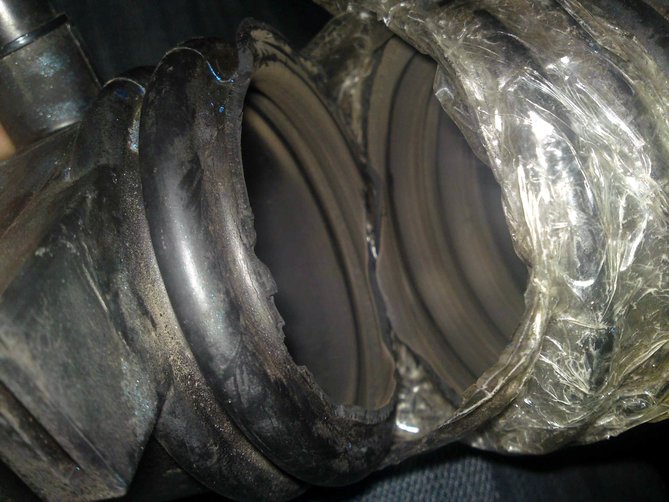

Postprzez moristo » 20 lut 2010, 16:46
Mam pytanie. Rurę dolotową mam pękniętą na pół, podobnie jak na zdjęciach wyżej. Czym najlepiej ją skleić, tzn. jakim klejem. Juz raz ją sklejałem kropelką, a pozniej zawinołem tasmą samowulkanizującą, ale niestety przyniosło to marny efekt, bo po kilku dniach znowu zrobiła sie dziura. Proszę o pomoc, pozdrawiam

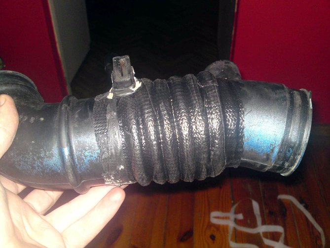

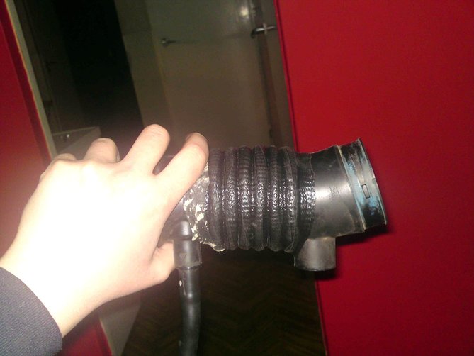

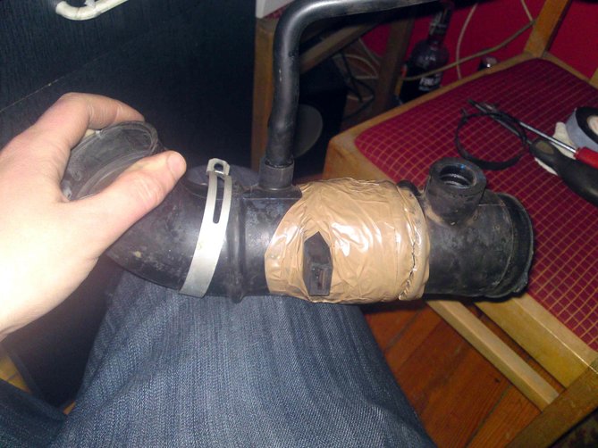

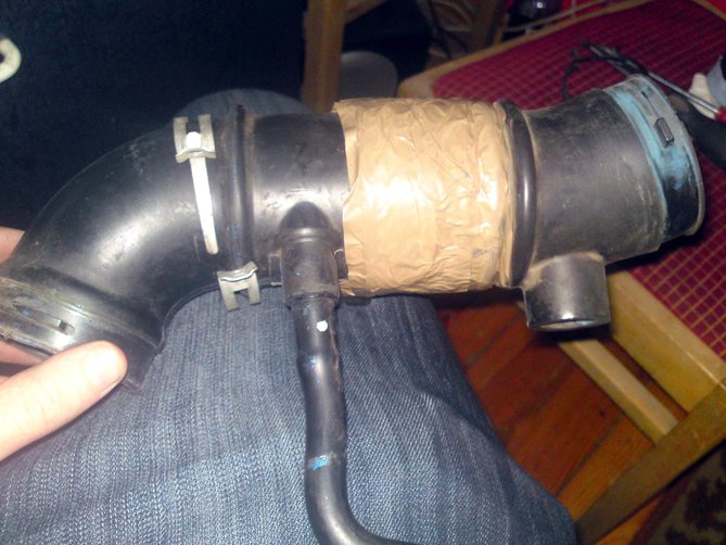

Postprzez Marek 161BD081 » 21 lut 2010, 23:17
Witam!
Zgodnie z obietnicą w końcu zrobiłem fotkę i ja zamieszczam.
Tak wygląda rura dolotowa po prawie roku eksploatacji poklejona w/g wskazówek zamieszczonych w mojej "fotorelacji":
Więc jak widać nic zupełnie się nie rozkleja :)
Zaznaczam jednak jedną rzecz – przed oklejaniem jej taśmą wszystkie części na ile to było możliwe pokleiłem klejem "kropelką", taśma tylko usztywnia całość aby się nie rozpadła i co najważniejsze – uszczelnia połączenia.
Pozdrawiam!
P.S.
michalxxxxx – nie wiem jakiej Ty taśmy użyłeś ale jak widać jest to trochę inna od mojej. Moja to najzwyklejsza taśma samowulkanizująca popularnie zwana wśród elektryków "taśma scotta" do robienia muf kablowych.
