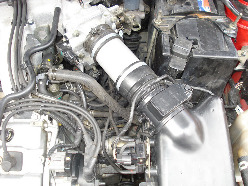

Postprzez Szydło » 2 kwi 2009, 12:40
Moj dolocik wygląda teraz tak. :D
Zamiast bawić sie rurami termokurczliwymi, kupcie rurkę PCV dwie gumy i po problemie. :D

Postprzez needair » 3 sie 2009, 22:24
hejka, ja robiłem rurę dolotu w sobotę na tzw. power tape'a, narazie zrobiłem ze 300km i jest ok ale musze zrobić coś bardziej trwałego i nie wiem czy koszulka termo, czy taśma samo wulkanizująca, poprzedni właściciel zrobił to jakąś dętką i okręcił zwykłą izolacją winylową, na dużym pęknięciu zassało dętkę do środka dolotu (dobrze że sie nie urwała i nie poszła dalej). prawdopodobnie z zakupem zarówno koszulki jak i taśmy nie będęmiał problemu tylko nie wiem na co sie zdecyduję
