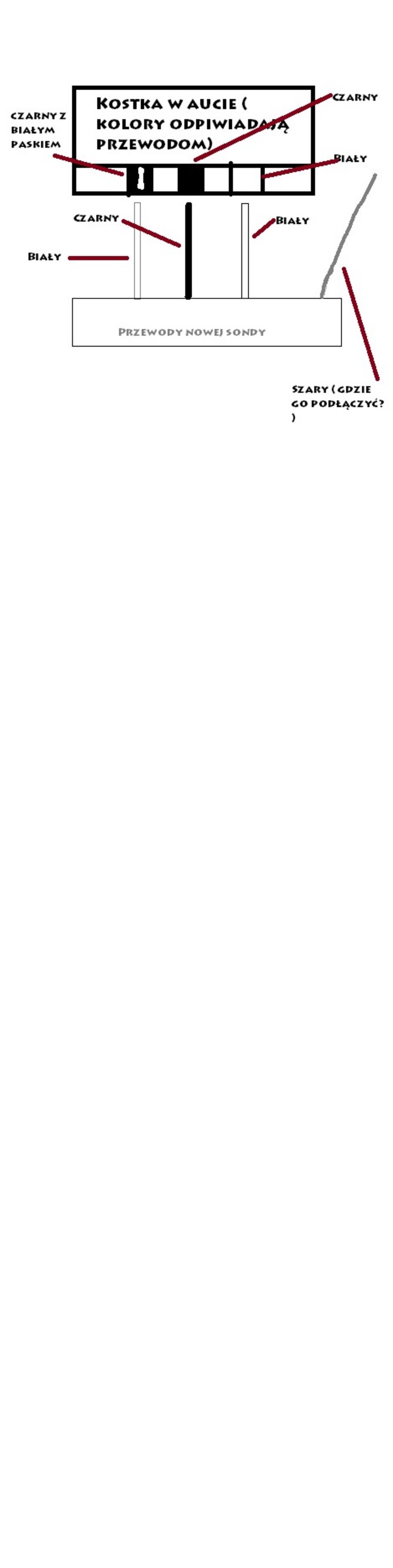

W końcu ta sonda doszła. Nie jestem pewny, więc jeszcze raz zapytam o te kabelki. W którym miejscu zamontować ten szary ( masowy )?
Poniżej, w załączniku schemat, jak ja to myślę podłączyć, proszę o pomoc, czy jest ok.

Postprzez Przemek323c » 26 wrz 2013, 18:29
Jesli to masowy to do masy.

Postprzez Jakob » 26 wrz 2013, 18:31
Nie wiem, dla tego więc też pytam, czy dobrze te kable podłączyłem na schemacie.

Postprzez Przemek323c » 26 wrz 2013, 18:55
Zmierz na ktorych pojawia sie napiecie zasilania, to beda grzalki. 3 ktory zostanie to sygnal.

Postprzez Marek 161BD081 » 27 wrz 2013, 06:44

Postprzez Marek 161BD081 » 27 wrz 2013, 07:12
W tych starszych modelach to trochę chyba namieszane jest.
Przewody białe od sondy łączysz z przewodami "czarny z białym paskiem" i czarnym idącymi dalej do instalacji auta.
Przewód biały od strony auta zapewne będzie przewodem sygnałowym (ma on nieco inną i grubszą izolację) więc łączysz go z przewodem czarnym z sondy.
Przewód szary z sondy musisz podłączyć gdzieś do silnika (pod jakąś śrubę).
EDIT:
W zasadzie sterownik silnika nie ma kontroli nad pracą grzałki więc przewód szary od strony sondy możesz połączyć z przewodem czarnym idącym do instalacji zamiast łączenia go z korpusem silnika.

Postprzez Przemek323c » 27 wrz 2013, 07:27
Ja bym jednak zmierzyl, to tylko kilka minut i bezcenny spokoj. Podlaczysz 12v do ogniwa i potem bedzie problem ze sonda nie dziala.

Postprzez Marek 161BD081 » 27 wrz 2013, 07:31
Fakt – nie zaszkodziłoby.
Miedzy przewodami: czarnym a czarnym z białym paskiem powinno być 12V po włączeniu zapłonu.
