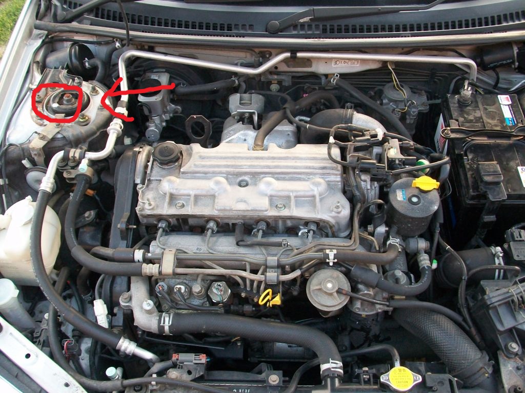

ok, super, dzięki za opinie i pomoc wymieniam tylko tył, a z przodu amorki zostawiam "stare" z przodu wymieniam tylko wahacze bo już jakiś czas proszą się o wymianę a jak mam wymieniać sworznie i tuleję to cenowo wychodzi prawie jak nowy wahacz:–)

ja wymieniłem u siebie amortyzatory na tyle kayaba, dałem za nie coś ok. 350zł na 2 sztuki w autoeuro, przejechałem ok. 5tys jak narazie cisza i spokój. Nie wymieniałem wszystkich czterech ponieważ z przodu były jeszcze sprawne, więc nie chciałem być nadgorliwy. Ale po czterech miesiącach jazdy w końcu zaczęły odzywać się także te z przodu, więc tak czy siak jeżeli masz tak jak ja jeszcze oryginalne amory to po przebiegu powyżej 200tys warto nawet wymienić 4 szt. bo i tak po jakimś czasie kolejna para się odezwie. Ale każdy ma wybór. Swoją drogą zastanawiam się nad wymianą także na kayaby.
Dopisano 24 kwi 2015, 11:38:
I jeszcze dodatkowe pytanie do was. Amortyzatory z tyłu wymieniałem sam, niedługo zamierzam się dobrać do przodu, w związku z tym pytanie kieruję czy wymiana tył i przód różni się bardzo ? czy jest coś czego mógłbym nie wykonać zwykłymi narzędziami ? Czy po wymianie przodu należy wykonywać zbieżność

Praktycznie się niczym nie różni, pamiętaj aby poduszki amortyzatora wsadzić dokładnie tak jak są teraz, najczęściej jest na nich kropka biała namalowana, zaznacz na kielichu w którym ona jest miejscu i tak załóż jak będziesz składał. Tym się kąty reguluje jak dobrze pamiętam.
Zbieżności ustawiać nie trzeba.
