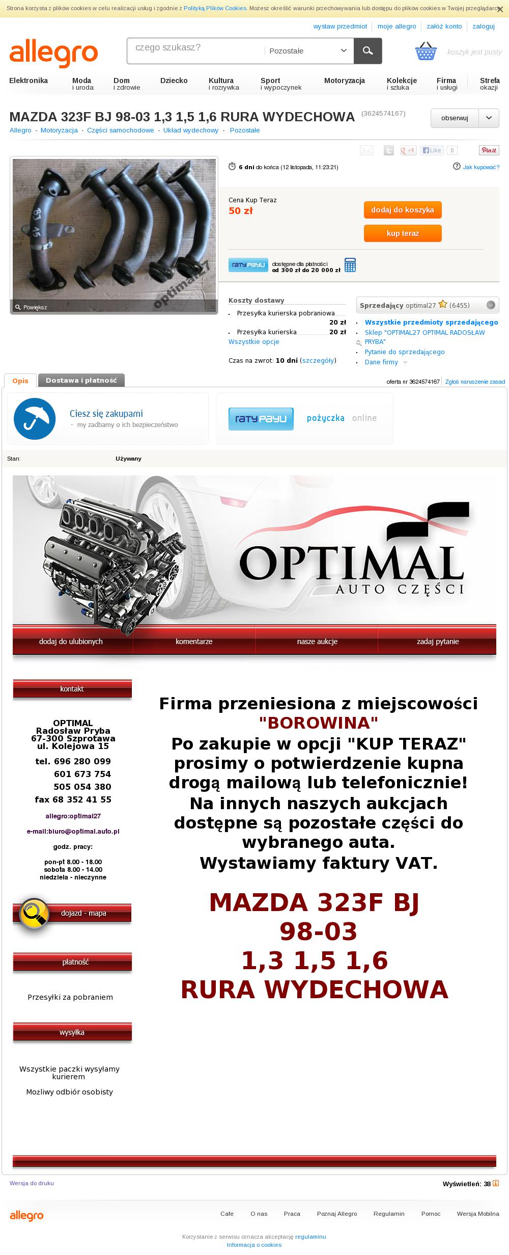

tu masz link na allegro :
http://allegro.pl/mazda-323f-bj-98-03-1 ... 74167.html
coś mi się nie podoba gość pisze że do 1,3/1,5/1,6 ,silnik 1,6 ZM ma inne wyjście wydechu i dwa Katy to siłą rzeczy kolanko powinno być krótsze ,chyba że zdjęcie jest poglądowe i ma do ZM-a

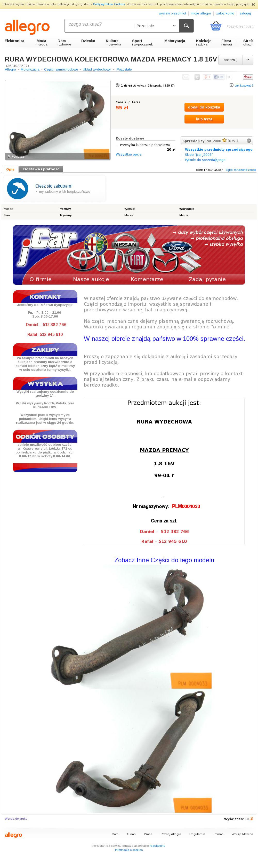

Czy to taki element ??
http://allegro.pl/rura-wydechowa-kolekt ... 22587.html

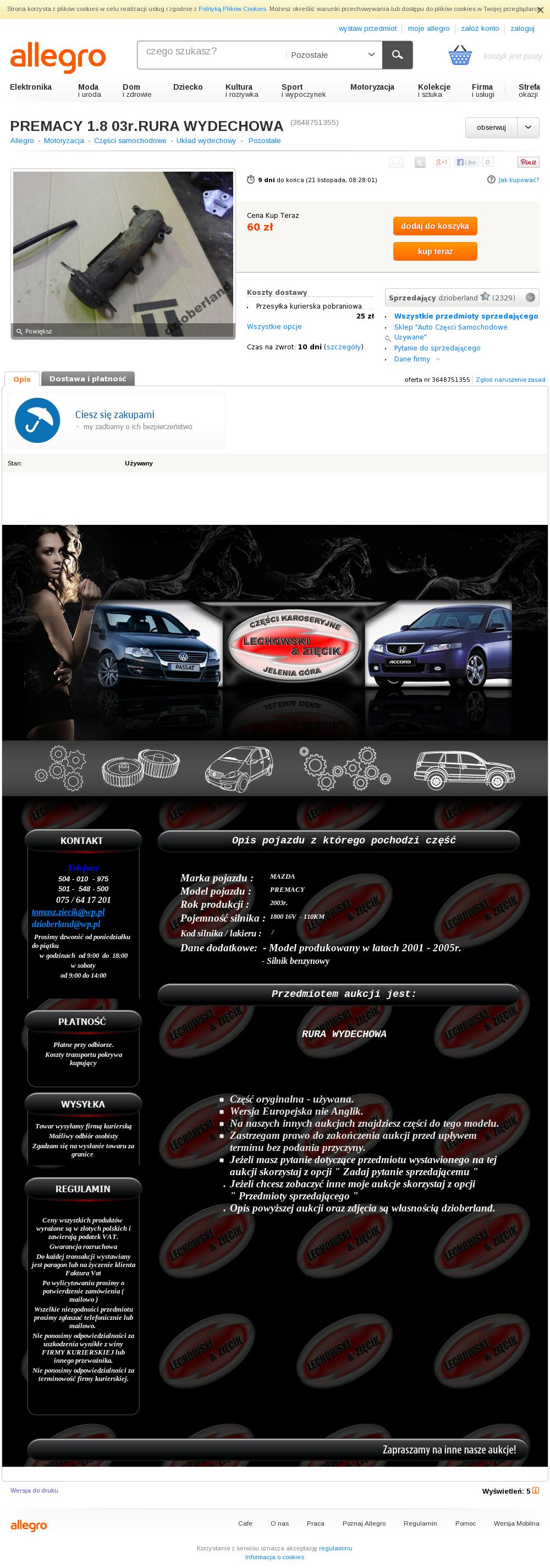

Postprzez konradus99 » 11 lis 2013, 13:04
Luczak, nie. Mój wygląda bardzo podobnie do ori od 1.6 ZM, być może pochodzi z młodszej premacy. Z tego co pamiętam to będzie coś takiego :
http://allegro.pl/premacy-1-8-03r-rura- ... 51355.html

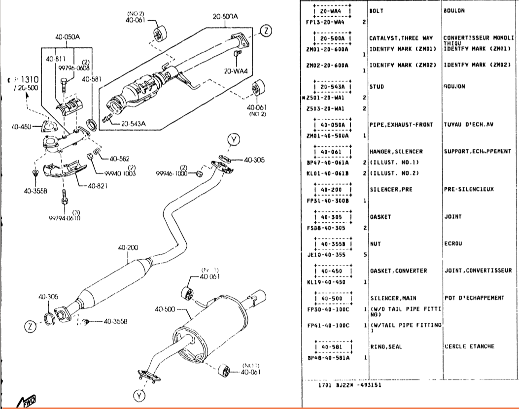

Postprzez tinek » 12 lis 2013, 20:19
ta rura to przedłużone kolanko, drugi kat jest mniej więcej pod lewarkiem zmiany biegów, najprościej to wejść pod auto, zobaczyć i zmierzyć, a nie liczyć że się uda kupić na chybił trafił...
