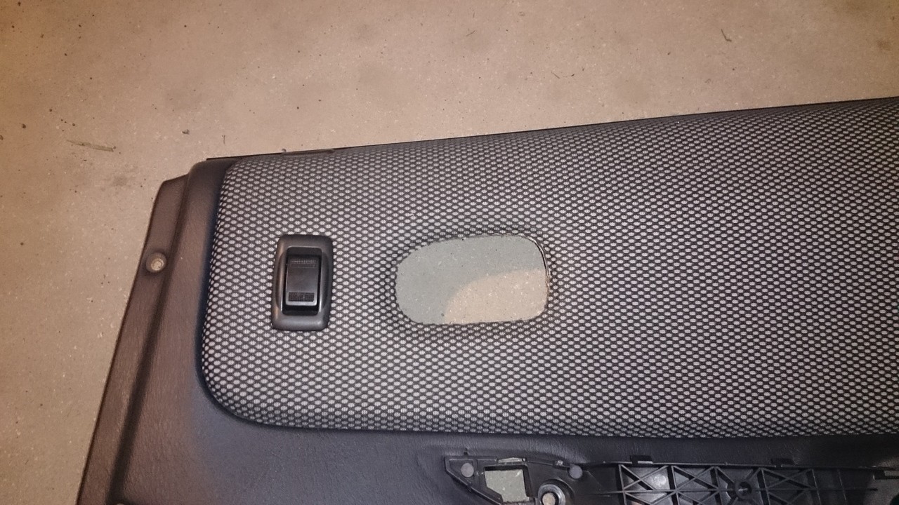

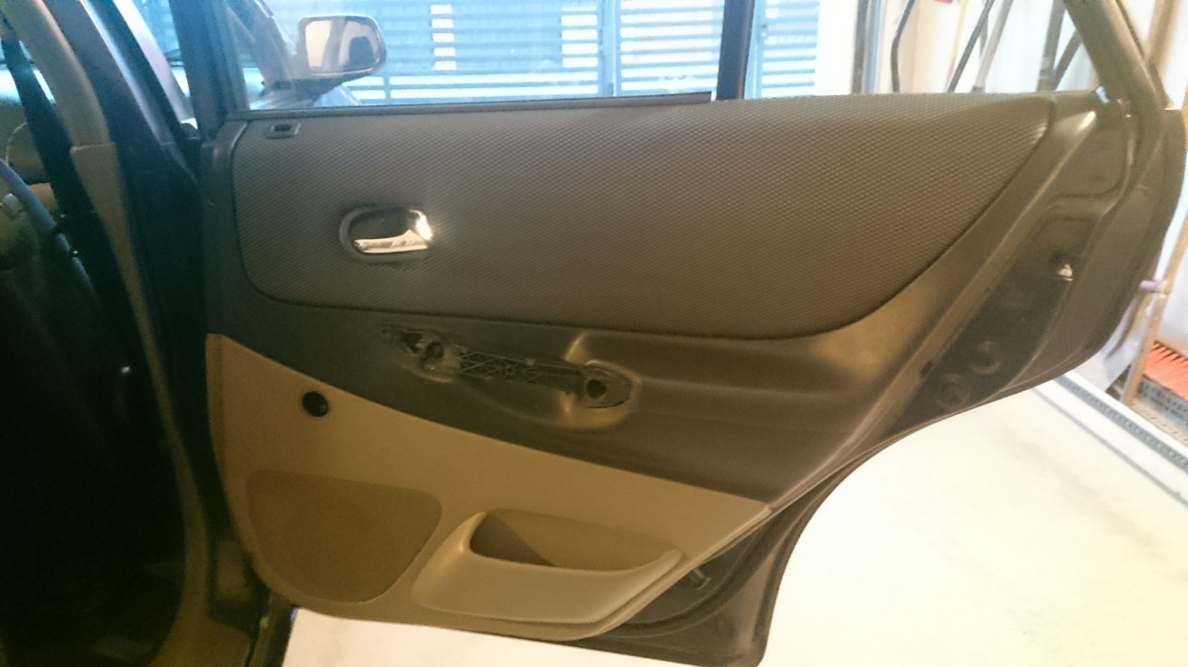

Jedyny mankament to to ,że zostaje nam dziura po korbce. Można pojechać do jakiejś firmy poligraficznej żeby dobrać kolor plastiku i zrobić zaślepkę ; )

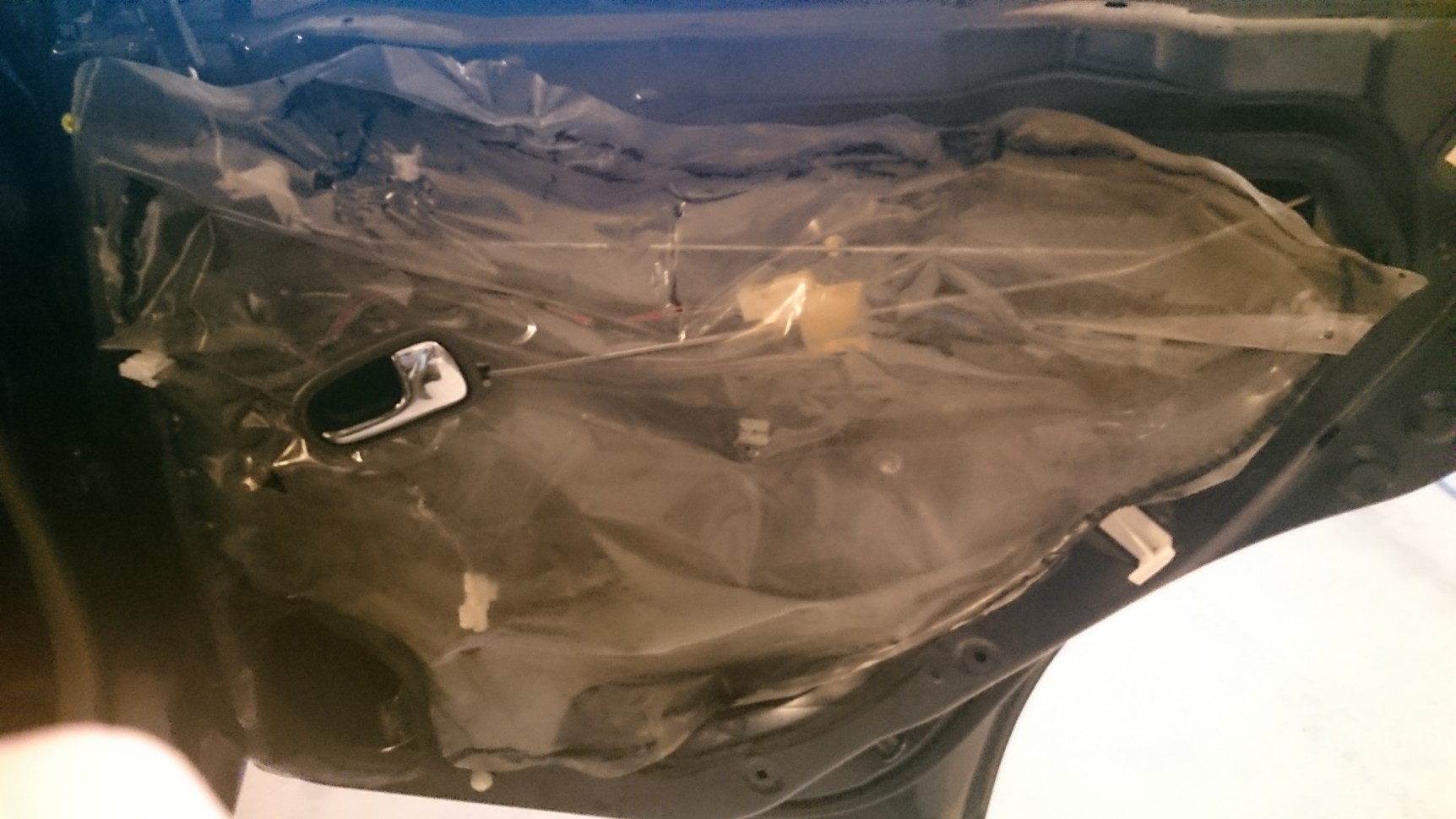

Zaczynamy od ściągnięcia boczku

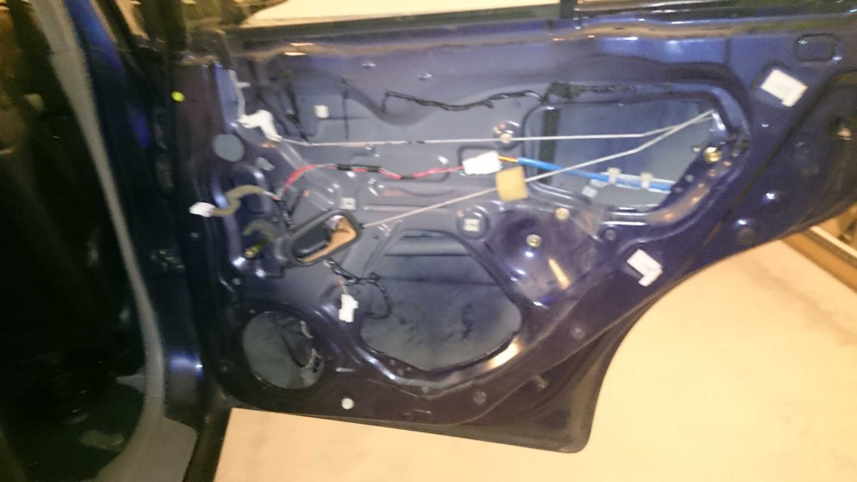

następnie należy zdjąć folie ochronna

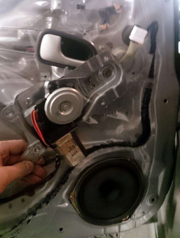

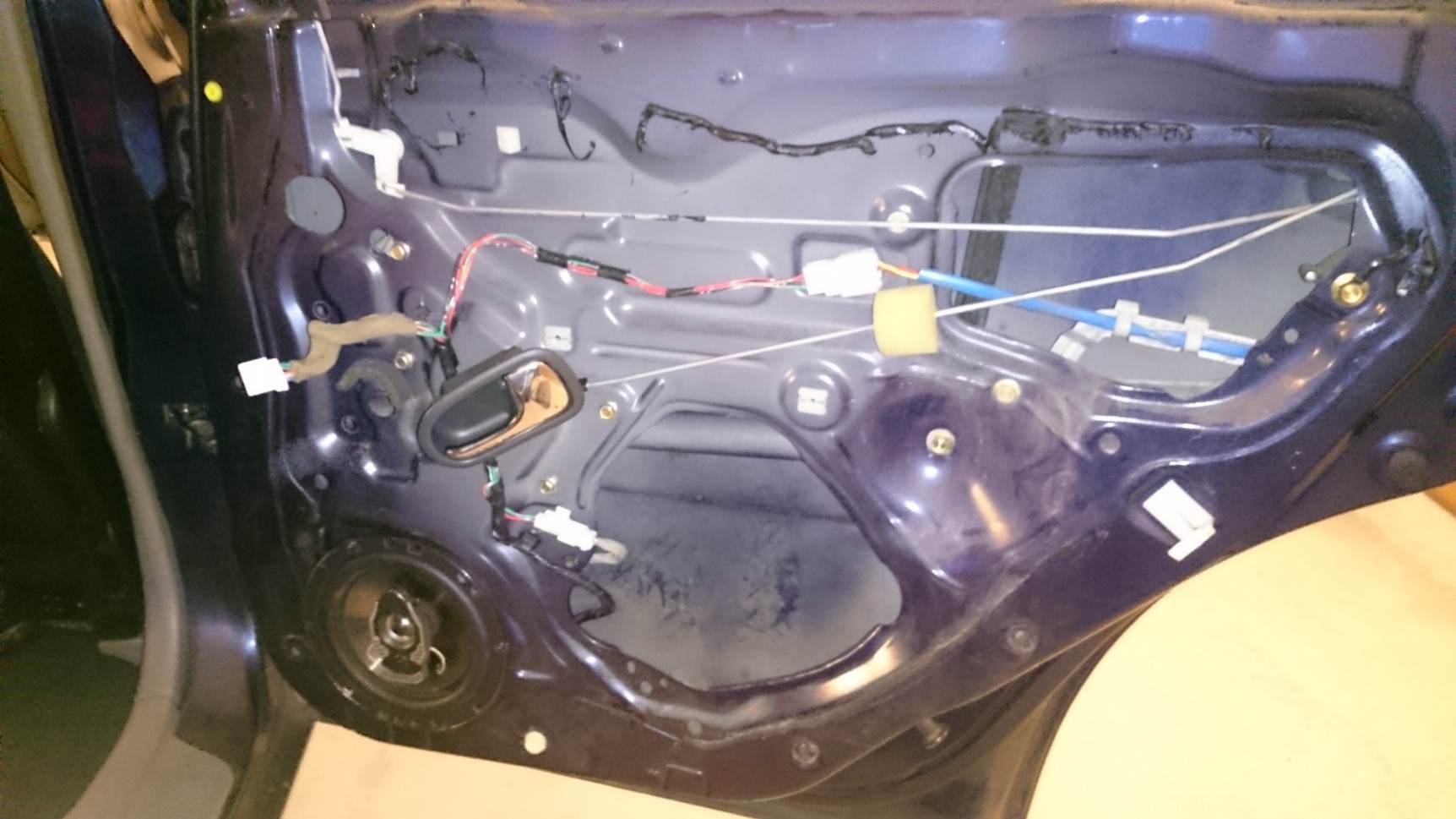

Odkręcamy 3 śruby kluczem 10 , wypinamy łapę podnośnika z szyby i wyjmujemy podnośnik.

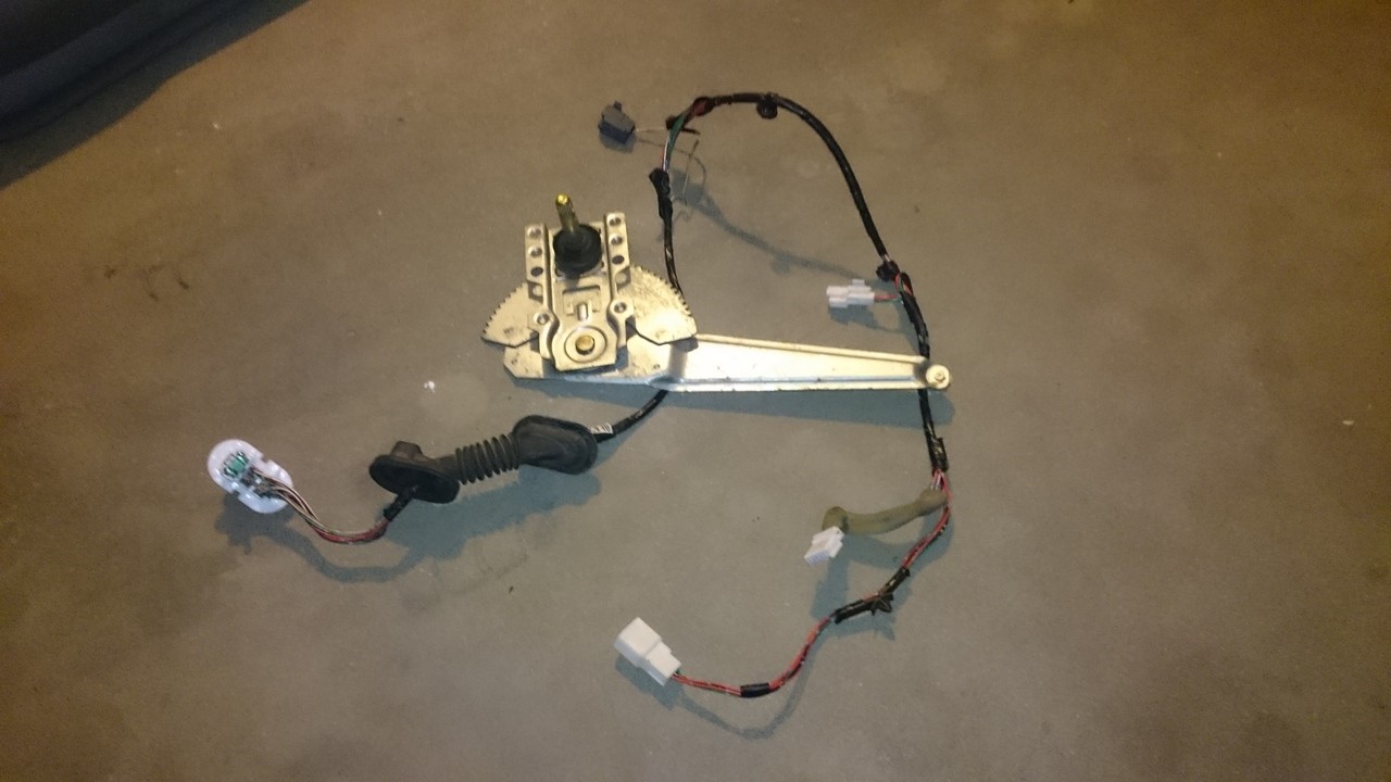

instalacja która widać to instalacja z dodatkowymi kostkami pod silnik podnośnika i przycisku który należy kupić i wpiąć w kostkę między drzwiami a słupkiem a następnie zaciskami uporządkować instalacje w drzwiach ; )
podnośnik na zdjęciu to nasz stary podnosnik na korbke więc na niego nie zwracajcie uwagi.
kiedy już zamontowaliśmy instalacje czas na silnik ;)
W ten sposób powinien leżeć silnik pod karoserią, przymocowany na 4 śruby

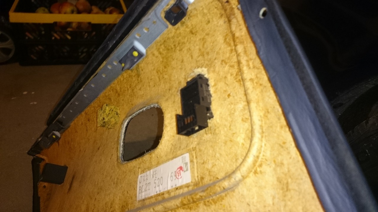

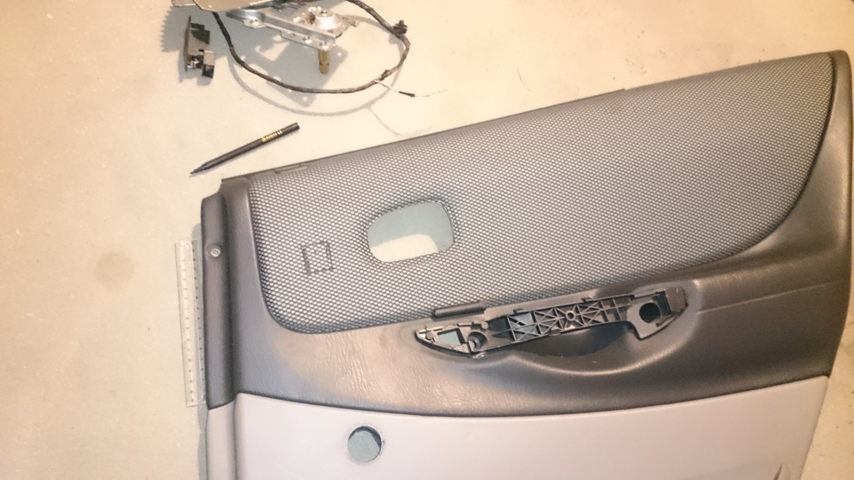

Czas na przycisk! : ) wycinamy dziurę o wymiarach 4,5x3cm i wsadzamy przycisk. Uwaga! zatrzaski muszą złapać!

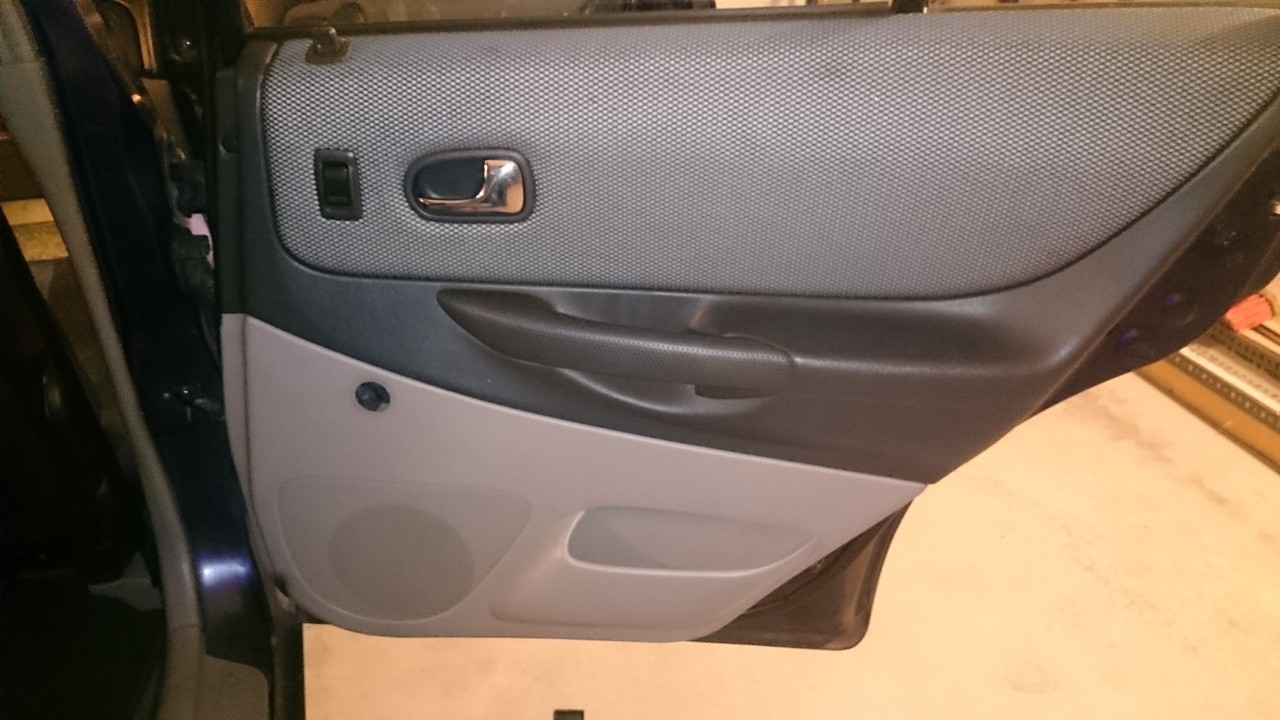

Na koniec pozostaje nam złożyć wszystko z powrotem ; )
