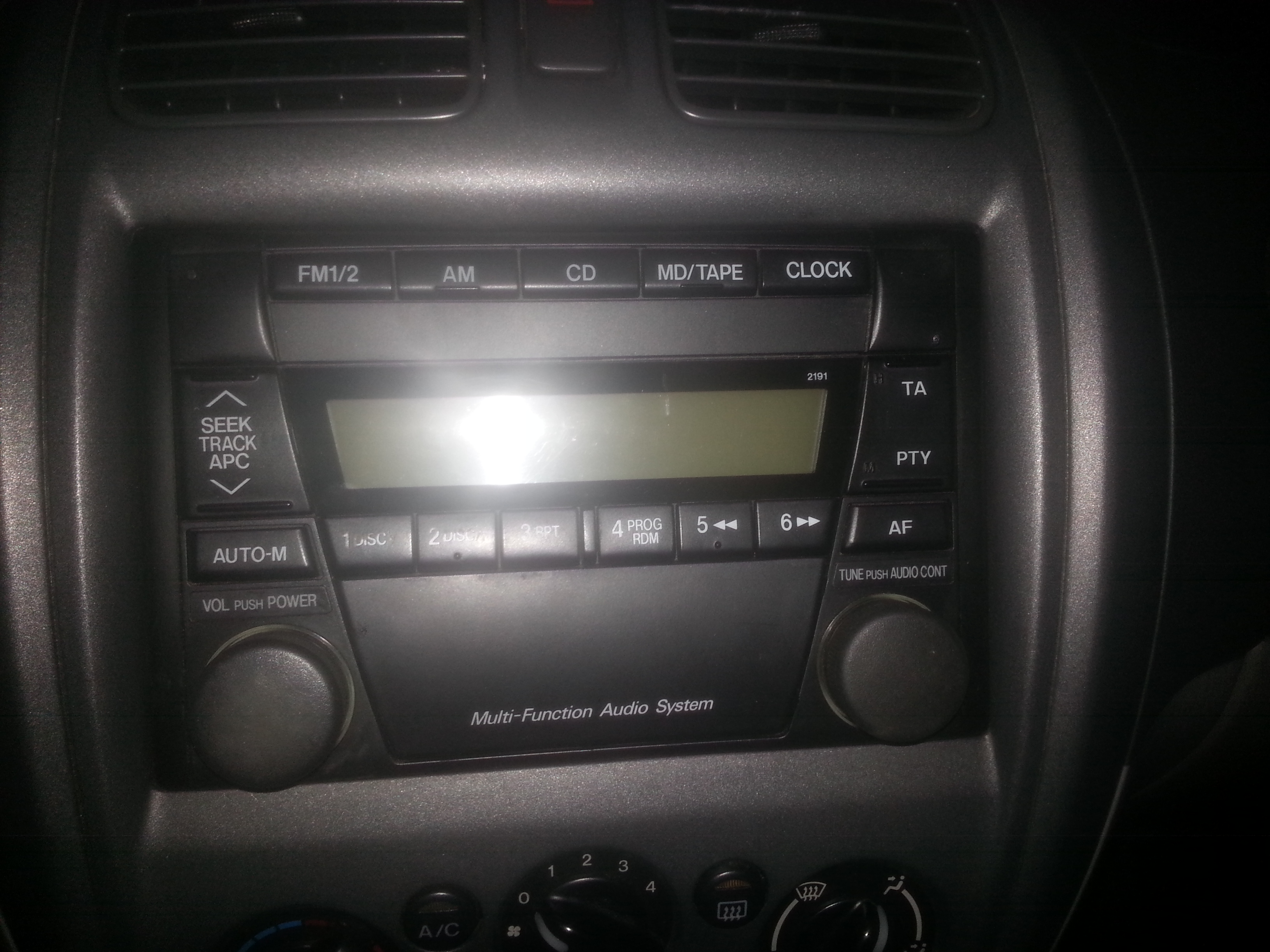

PS. Nie jestem na 100% pewien, czy moje radio to faktycznie Clarion, załączam zatem zdjęcie ;)
Radio

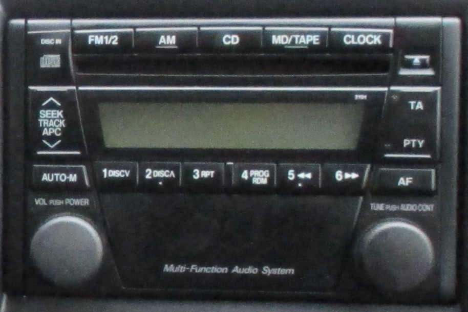

Postprzez Sqmany » 27 lip 2016, 15:14
Chciałem się dowiedzieć czy wejdzie ten moduł do mojego radia bo jak widać u mnie nie ma CD jak u ciebie :)

Postprzez dantes » 27 lip 2016, 21:57
Powinien, bo wpinasz się pod wejście do kaseciaka/MD.

Postprzez Sqmany » 27 lip 2016, 22:19
To wejście jest pod spodem radia? Jutro jeszcze obczaje :)

Postprzez Maryjuszz » 17 sie 2016, 12:18
Tak, wyjmujesz radio i wpinasz ten emulator, kabel można wyprowadzić dołem. Kupiłem go w poprzednim tygodniu i działa świetnie.
