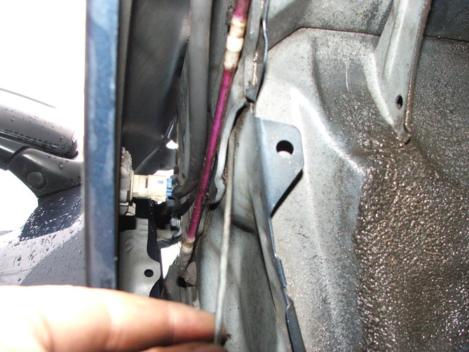

Ostatnio pojawiło się, na podłodze po stronie pasażera małe bajoro. Dźwignąłem wykładzinę, zerwałem wygłuszenie bo już był straszny syf. Wysuszyłem podłogę , ale zauważyłem ze woda gdzieś przecieka od strony nadkola. Okolice prawej nogi pasażera. Podobno są gdzieś tam otwory odprowadzające wodę z podszybia. Ktoś wie gdzie ich dokładnie szukać? Mam nadzieję że to tylko one się zatkały.
A więc dzisiaj zabrałem się za poszukiwanie kanałów odpływowych. Aby je zlokalizować należy:
1. Ściągnąć koło.
2. Demontujemy plastikowe nadkole.

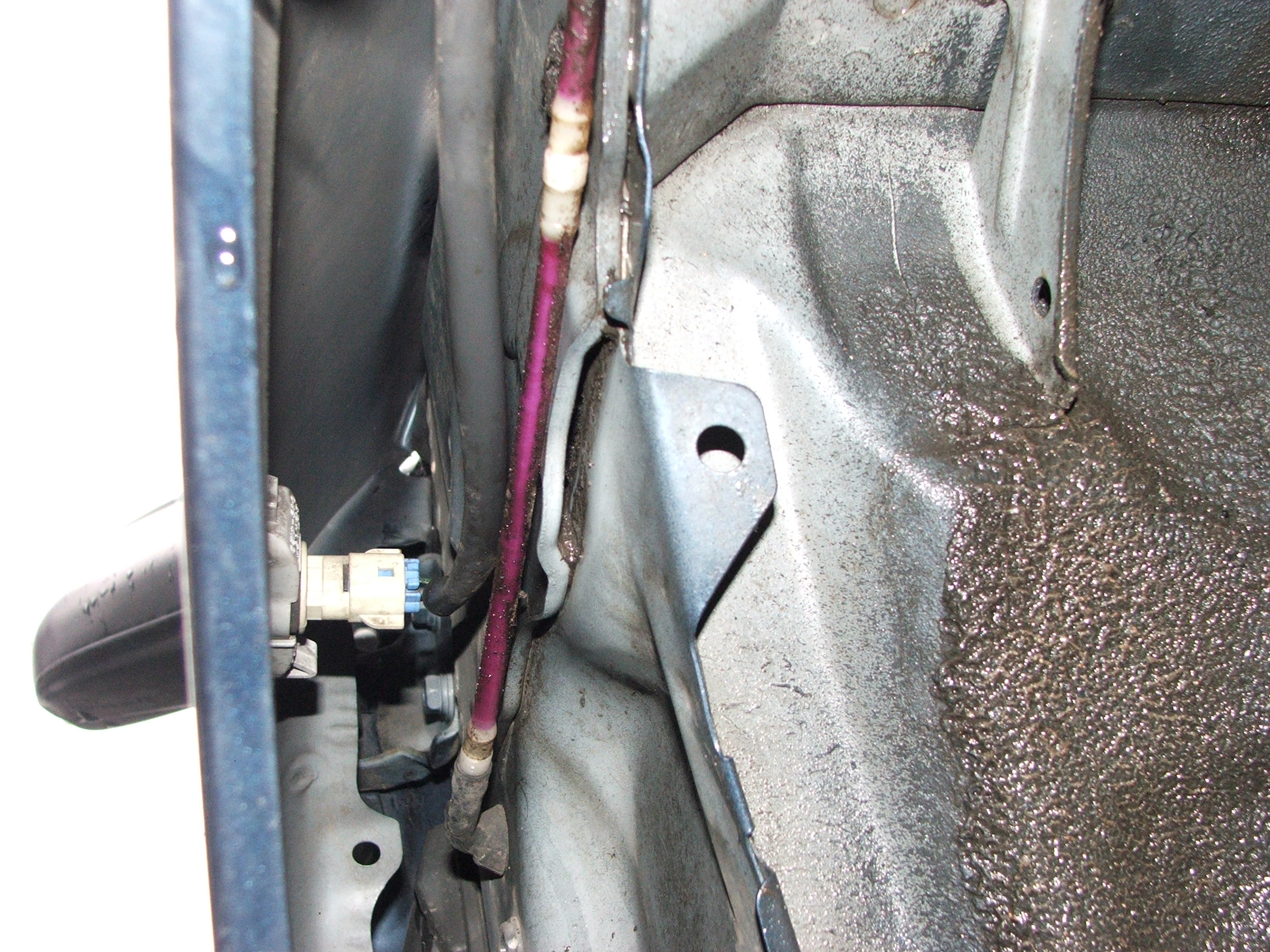

I już mamy wgląd do kanału odpływowego. A jest to ta wąska szczelina po prawej stronie wężyka
A tutaj wpycham w niego drut, aby go udrożnić. Dodam że moje były totalnie zawalone błotem i innym syfem, więc na zmianę szedł drut, a od góry polewanie wodą, aby to wszystko wypłukać i odetkać.
Mam nadzieję że to pomoże.
Niestety wyciek dalej się pojawia. Ale już znalazłem jego miejsce. Woda delikatnie sączy się po szwie, prawdopodobnie puściło jego silikonowe uszczelnienie. Dokładnie problem jest pokazany na tym forum. Na szczęście u mnie nie ma takich pęknięć, ale cieknie dokładnie w tym samym miejscu. Mam nadzieję że się to komuś też przyda w razie takiego problemu.
