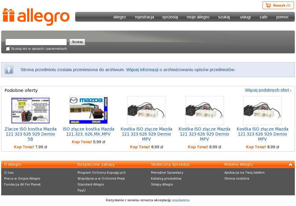

Postprzez peciu » 24 sty 2011, 16:25
Songolooz ja zamawiałem adapter na piloty.pl był robiony pod konkretne auto i radio.
Adapter jest wyposażony we wyk oraz gniazdo ISO, złącze miniJack oraz w moim przypadku 3 przewody bez wtyczki. Potrzebna będzie jeszcze przejściówka Mazda/ISO, w moim przypadku taka jak na aukcji:
http://allegro.pl/iso-kostka-mazda-121- ... 77638.html
Podłączenie adaptera spokojnie można zrobić samemu.
Z jednej strony podłączasz poprzez przejściówkę Mazda/ISO do instalacji auta a z drugiej strony do radia, mini jacka podłączasz do radia. Trzy luźne przewody podłączyłem pod instalacje mazdy, poprostu dorobiłem brakujące piny w przejściówce (złacze 12-pinowe).
Najlepiej skontaktować się z piloty.pl podając model radia, które chciałbyś zamontować oraz model auta.
U mnie wszystko działa tylko opcja SOURCE nie działa jak w oryginalnym radiu, ale o tym pisałem wyżej.
