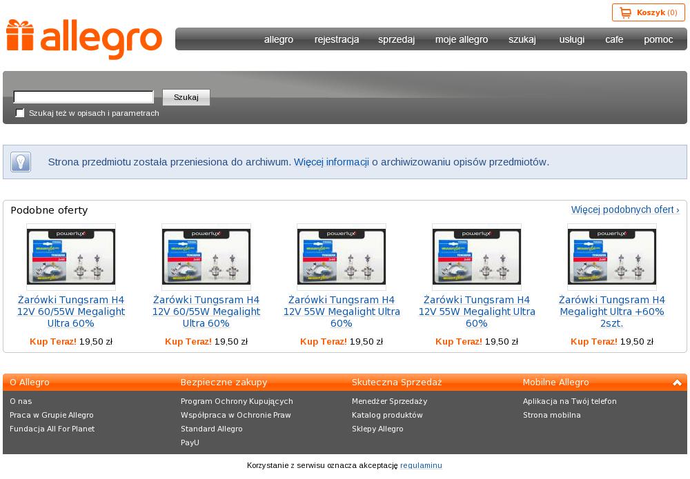

Postprzez Siasio » 14 lut 2012, 20:56
zdaje się , że wszystko w tym spisie jest ok :)
Ja zamontowałem u siebie diody białe w przednie kierunki i diody do podświetlenia tylnej tablicy rejestracyjnej ( są takie specjalne chyba 6 diod w rurce).
A co do przodu H4 to polecam z czystym sumieniem :
http://allegro.pl/zarowki-tungsram-h4-1 ... 89944.html
świecą o niebo lepiej ( dalej , jaśniej – o super rozłożeniu strugi światła) niż zwykłe, mają normalną białą barwę i jeszcze jedna najlepsza cecha:
mam już zamontowane je ponad 8 miesięcy a nadal działają bez zarzutu. Przed zakupem przewertowałem różne fora i naprawdę nie warto płacić za Philipsy czy Osramy, które spalą się po 2-4 miesiącach, a cena ich przyprawia o ból głowy w przypadku spalenia nawet jednej szt :)
Tungsramy kosztują z przesyłką 25zł :)
Nie zdecydowałem się na te +90% bo nie lubię błękitnej poświaty...

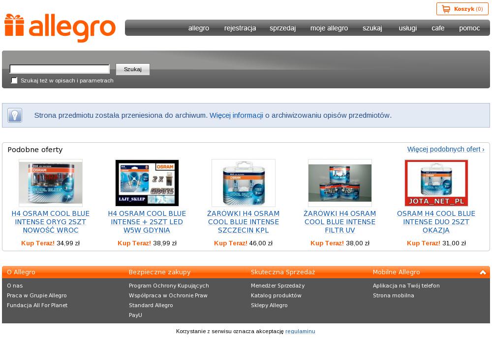

Postprzez bombel1991 » 14 lut 2012, 23:56
Siasio napisał(a):A co do przodu H4 to polecam z czystym sumieniem :
Ciekaw jak to jest do końca z tą homologacją, bo osram lub philips to oczywiste. Ja osobiście jeżdżę już prawie 3 miesiące na tych: http://allegro.pl/h4-osram-cool-blue-in ... 34008.html i odpukać jeszcze działają :)

Postprzez Siasio » 15 lut 2012, 09:39
Tungsram na 100% mają homologację :)
innych bym nie włożył bojąc się wypalenia kloszy. A tak i barwa, jakość i cena <spoko>
Z tego co wyczytałem Tungsram jest także marką zależną od Osram, tylko na inne rynki (czyt. wschodnie)Produkowany jest z tego co pamiętam na Węgrzech.
tylko nie mogę pojąć jak można sprzedawać coś lepszego, w niższej cenie. Strzał we własną stopę .
