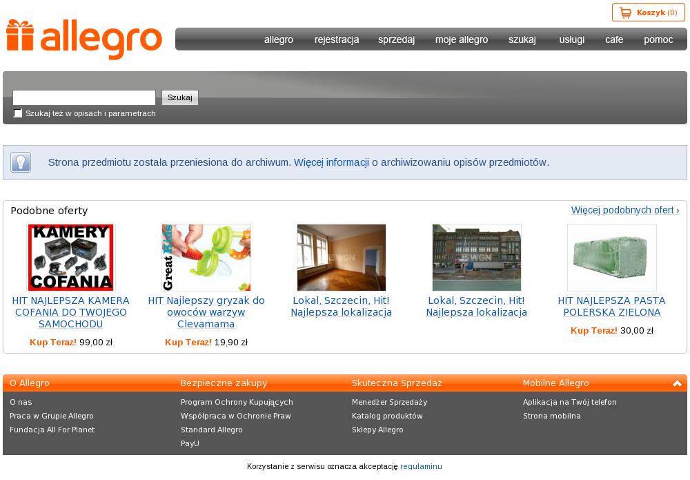

orientujecie się może, czy w maździe 3 lampki tablicy są takie jak u nas? Znalazłem taką kamerkę:
http://allegro.pl/hit-najlepsza-kamera- ... 39253.html
pasuje idealnie na zatrzask od lampki, ale jest właśnie tylko do mazdy 3 i 2.

bombel1991 napisał(a):orientujecie się może, czy w maździe 3 lampki tablicy są takie jak u nas? Znalazłem taką kamerkę:
Tak jak piszesz, że pasuje idealnie na zatrzaski, tak samo miałem ze swoją którą zakupiłem.
Wszystko pasowało, tylko obiektyw nie wystawał całkowicie, przysłonięty był do połowy przez blendę.
