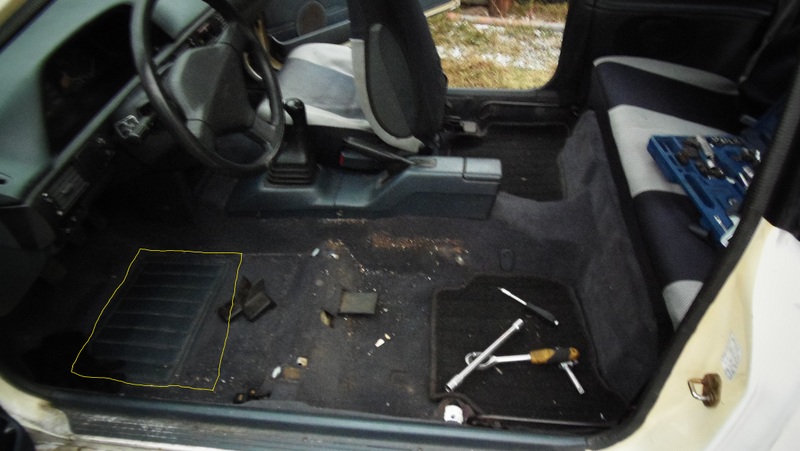

Witam, mam takie problem zauważyłem że po stronie kierowcy mam mokry cały dywanik i podłogę, czyli skądś dostaje mi się woda do środka, dzisiaj to rozebrałem odsłoniłem dywanik, podłoga cała, ale mam pytanie czy możliwe jest żeby woda przedostawała się przez ten korek spustowy który znajduje się niedaleko fotela kierowcy, a jak nie to gdzie najczęściej w tych mazdach może przeciekać woda ?

uszczelka od drzwi przy znacznych opadach.w 3 mazdach tak miałem...ale to raczej na fotel kapało

psychol napisał(a):uszczelka od drzwi przy znacznych opadach.w 3 mazdach tak miałem...ale to raczej na fotel kapało
U mnie też kapie. Nowa uszczelka pomogłaby. Od strony pasażera też moczy fotel.

No ale jak by mi z uszczelki przy drzwiach ciekło to miałbym mokre drzwi a ja mam mokry tylko prostokąt przy fotelu, na zdjęciu dokładnie zaznaczyłem gdzie mam mokro, wszystko inne jest suche, dlatego też obstawiam na ten korek odpływowy w podłodze

uszczelka na szybie czołowej jest cała ? szyberdach jest ? może kanalik odprowadzający wodę zatkany

sprawa się wyjaśniła, faktycznie ciekło przez uszczelkę przy drzwiach ale tylko dlatego ze szedł tamtędy kabel od tuby i nie przylegała ta uszczelka tak jak trzeba, poprawiłem kabel i nic nie przecieka
