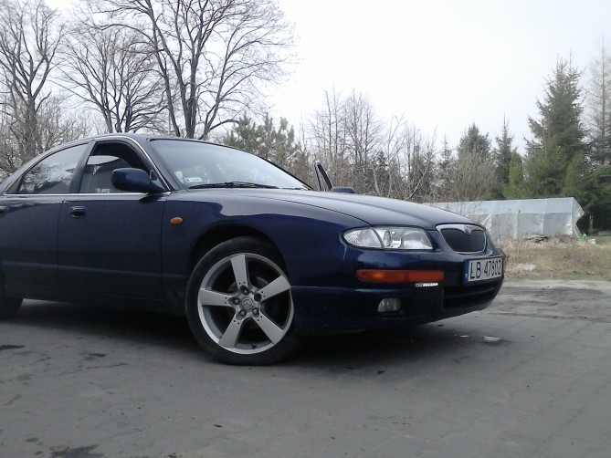

Postprzez michal_plac » 24 mar 2014, 22:17
To i ja się udzielę w temacie fotką mojej madzi :)
Od: 10 lip 2013, 13:53
Posty: 35
Skąd: Biała Podlaska
Auto: Mazda Xedos 9 2.5 v6 24v 1995r. manual
Postprzez Beny » 24 mar 2014, 23:41
Widzę że wszyscy rexy wsadzają :D Jaka opona?
