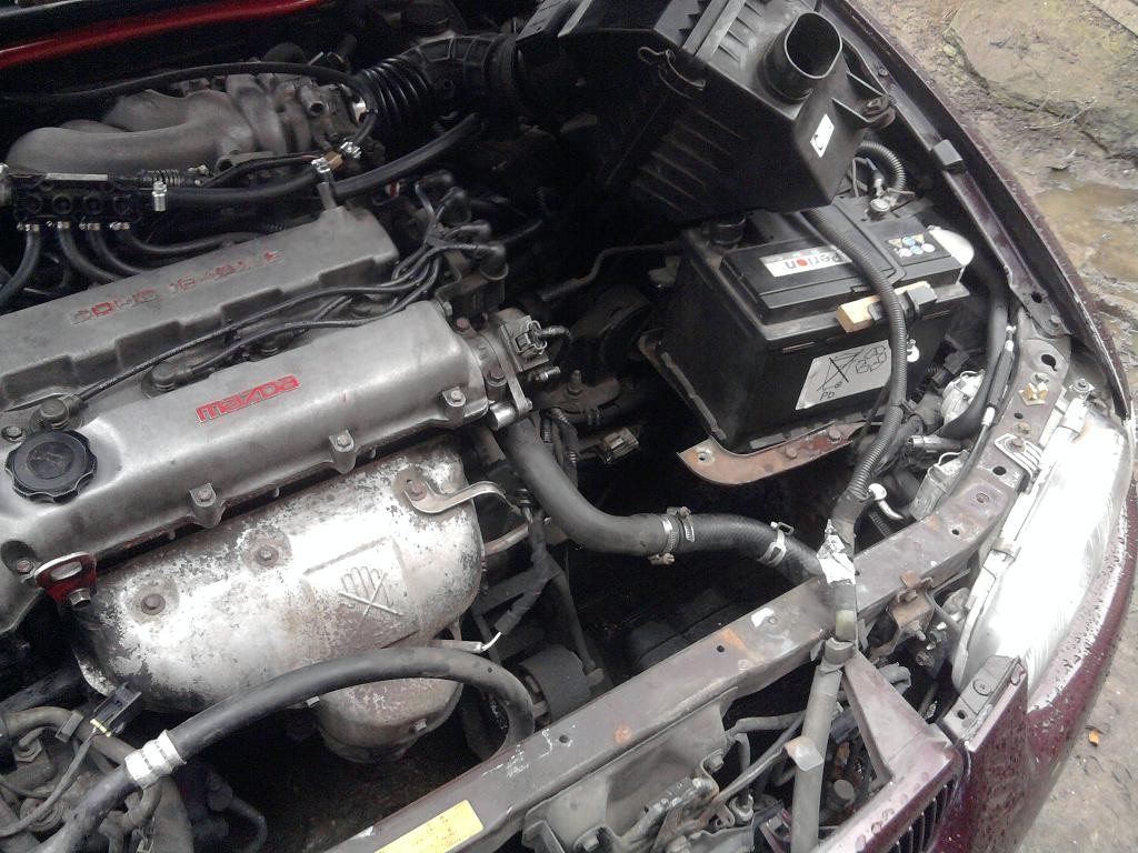

1 Tak wyglada pokrywa wiadomo

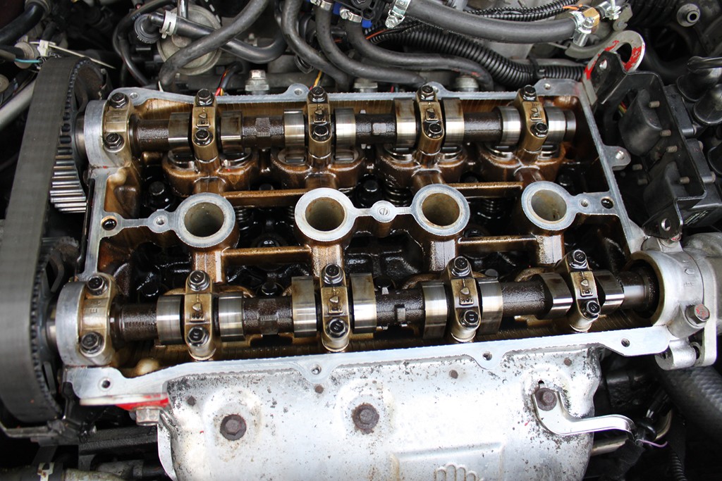

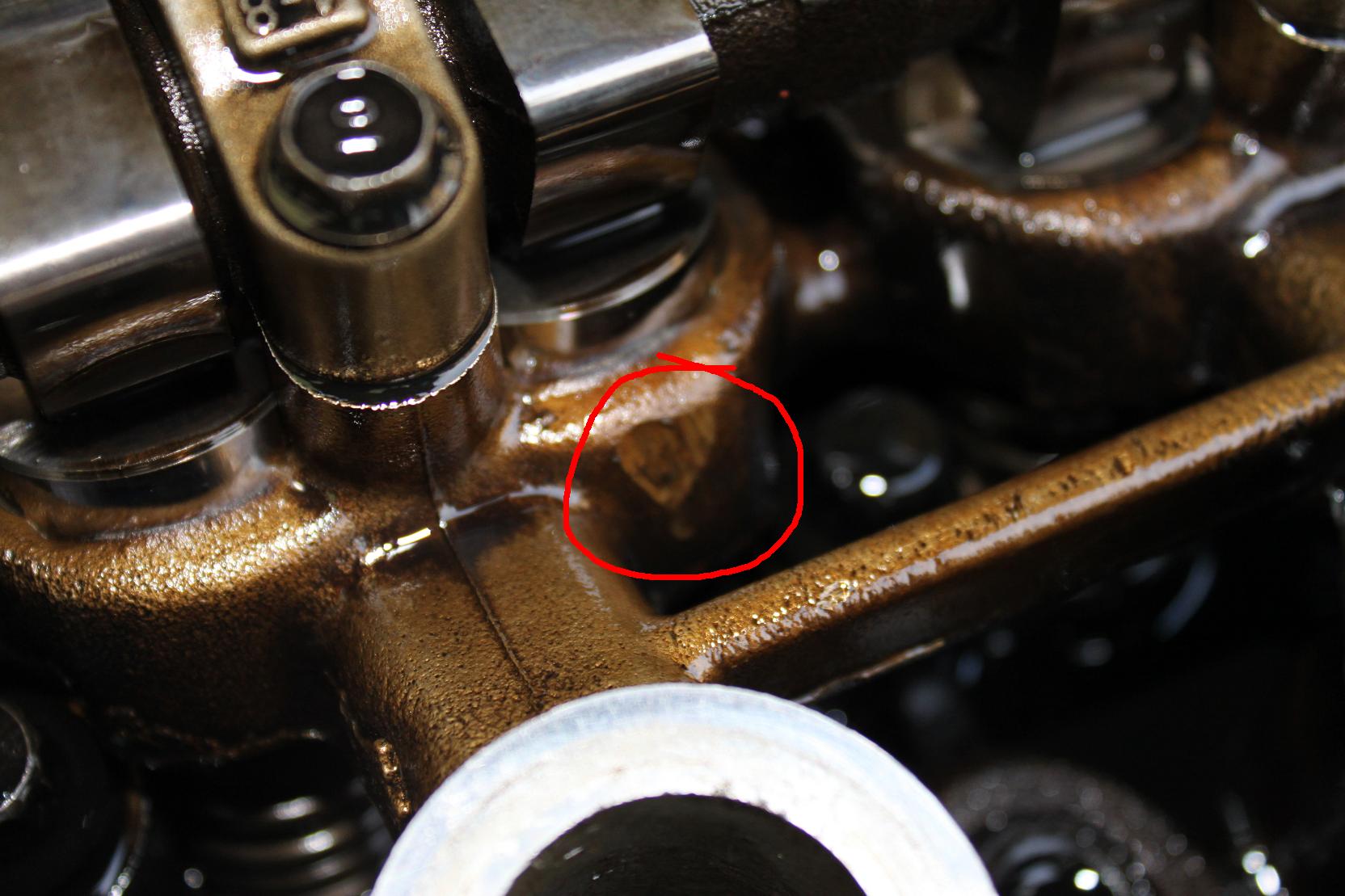

3 Po zdjeciu pokrywy zagladamy w glowice co my tam mamy i jak to wyglada
-oczyszczamy stary silikon skrobiac go np japonska szpachelka (plastikowa) badz reka sciereczka nasaczona benzyna ekstrakcyjna i staramy sie nie kruszyc do glowicy...

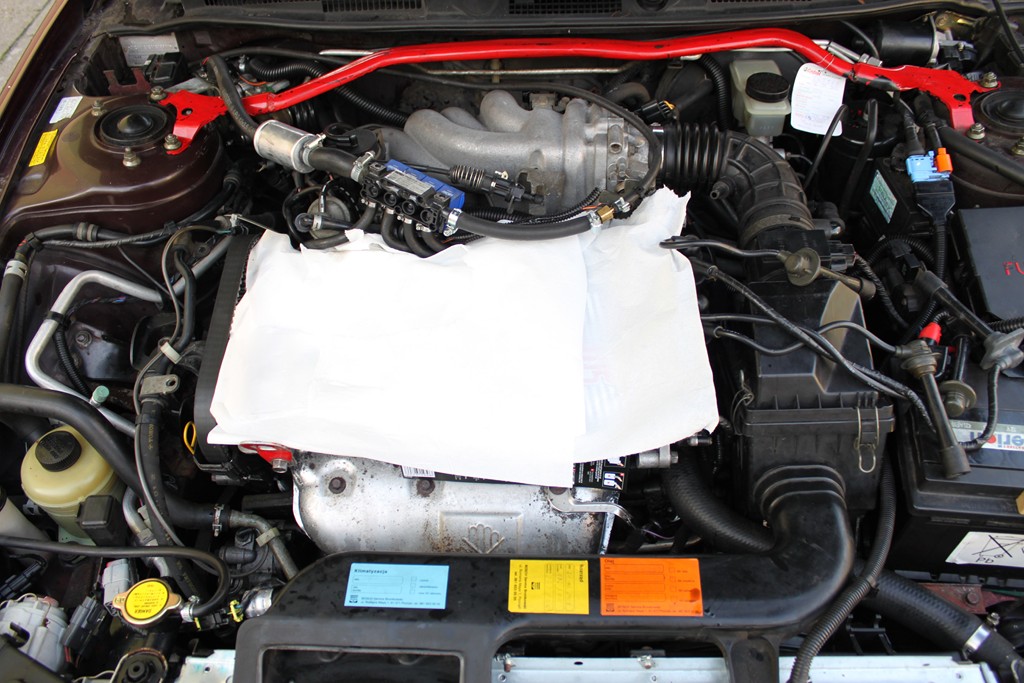

4 Zaslaniamy glowice czyms zeby okruchy z maty wygluszajacej nie nawpadaly nam do silnika.
ja uzylem w tym celu papierowych recznikow

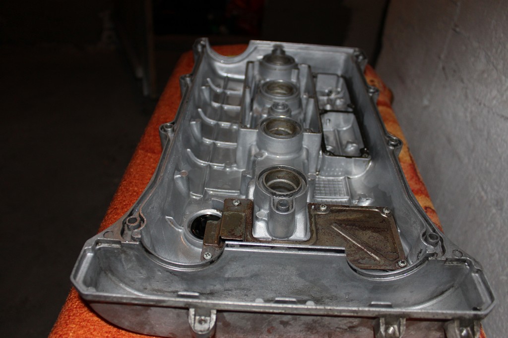

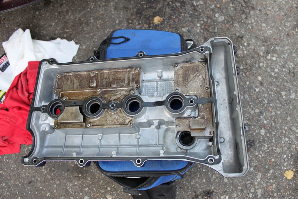

5 Idziemy do naszego warsztaciku i zajmujemy sie najpierw czyszczeniem wnetrza pokrywy
-takie cos mnie spotkalow wiec trzeba to umyc do tego najlepiej nadala sie szczoteczka do zebow
oraz Plyn K2 Akra czysty silnik super sprawa.
-Ja zdjelem i wyczyscilem cala pokrywe polecam ale czaso chlonne.
-Odkrecilem Oslonki odmy oraz inne blaszki bo ktos juz to dlubal wiec wolalem na nowo uszczelnic.
-Psikamy spora ilosc plynu i idziemy na 10 min ..
-Po 10 min szorujemy szczoteczka do zebow wszystko co mozna
-Po wyszorowaniu wylewamy szlam. i pluczemy spora iloscia wody ! jezeli brod zostal proces
powtarzamy az do efektu
-Usuwamy stary silikon. I pluczemy z odpadkow..
– Nie skrecamy jeszcze blaszek (3szt) bo bedziemy malwoac i trzeba bedzie ewentualne opary przeczyscic.

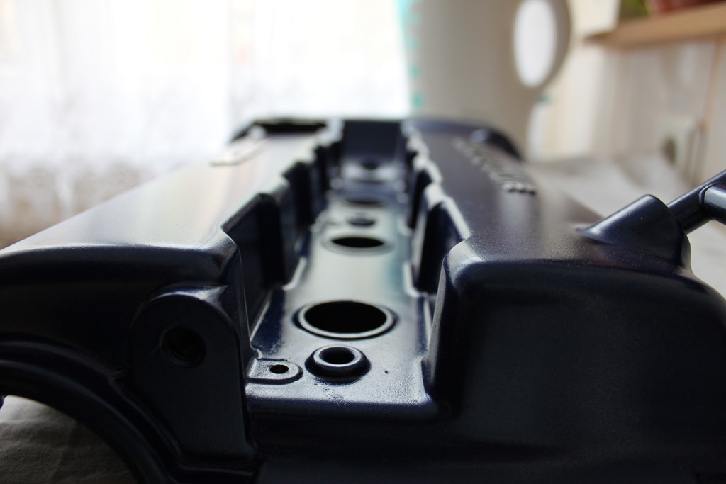

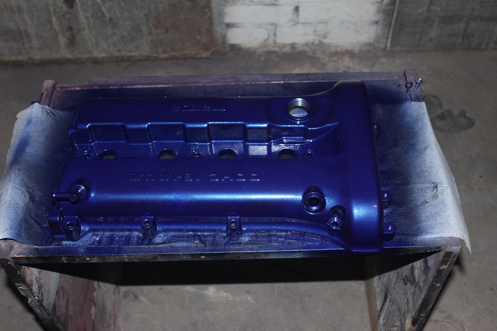

Tak wyglada baza
Teraz odczekujemy 15-max 20 min i nakladamy lakier bezbarwny tak zwany CLEAR
Natryskujemy go w spoob nastepojacy
-Drobny oklad z mgly tworzac chropowata powierzchnie .
-Czekamy 5 min
-Natryskujemy idealna gladka tafle lakieru tylko tu trzeba sie mega skupic by nie narobic zaciekow.
To po nalozeniu Clearu

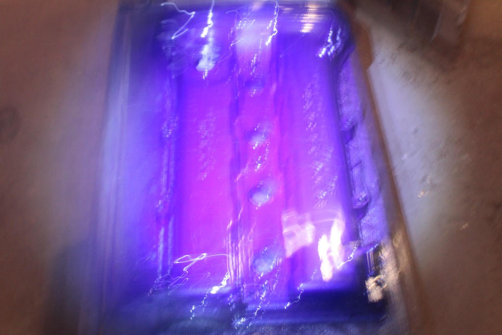

Tutaj efekt luminacji fioletowego

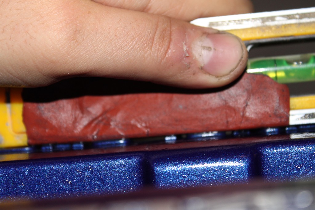

-zabezpieczamy tasma lakier przy napisach (niestety ja nie zrobilem bo nie pomyslalem wczesniej ale warto by nie zrysowac lakieru )
-bierzemy papier scierny 800 i zakladamy go na wazki klocek (uzylem mini poziomnicy) i szlifujemy napis na mokro w nastepujacy sposob. Taki aby papier scieral tylko gorne napisy a nie pokrywe.
I tak nie ma sie co meczyc bo nie uda nam sie idealnie wyszlifowac tego na klocku.
Teraz bierzemy sprawy we swoje rece i papierem 800 delikatnie bez nerwow szlifujemy tylko koncoweczka papieru napis ! bez pospiechu ! i na mokro. Pamietamy duzo wody !
Po wyciagnieciu napisu, Spkukujemy go woda i meczymy dalej papierami
1000, 1500, oraz 2000 do uzyskania gladkiej swiecacej powierzchni.

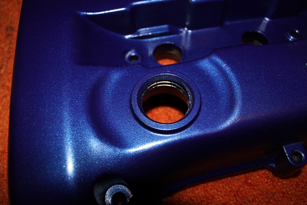

Teraz Oczyszczamy pokrywe z nadmiaru farby w takich miejscach jak korek oleju.
Do tego potrzeba nam:
-Nitro
-Sciereczke bawelniana
Nasaczamy sciereczke nitrem i od wewnatrz pokrywy czyscimy gwint wlewu oleju. Uwazamy przy tym zeby nie dawac za duzo nitro by nam nie pocieklo ze szmatki
W miedzy czasie mozna spryskac korek oleju prepraratem do regeneracji plastikow i zostawic zeby wsiaklo w niego troszke preparatu.

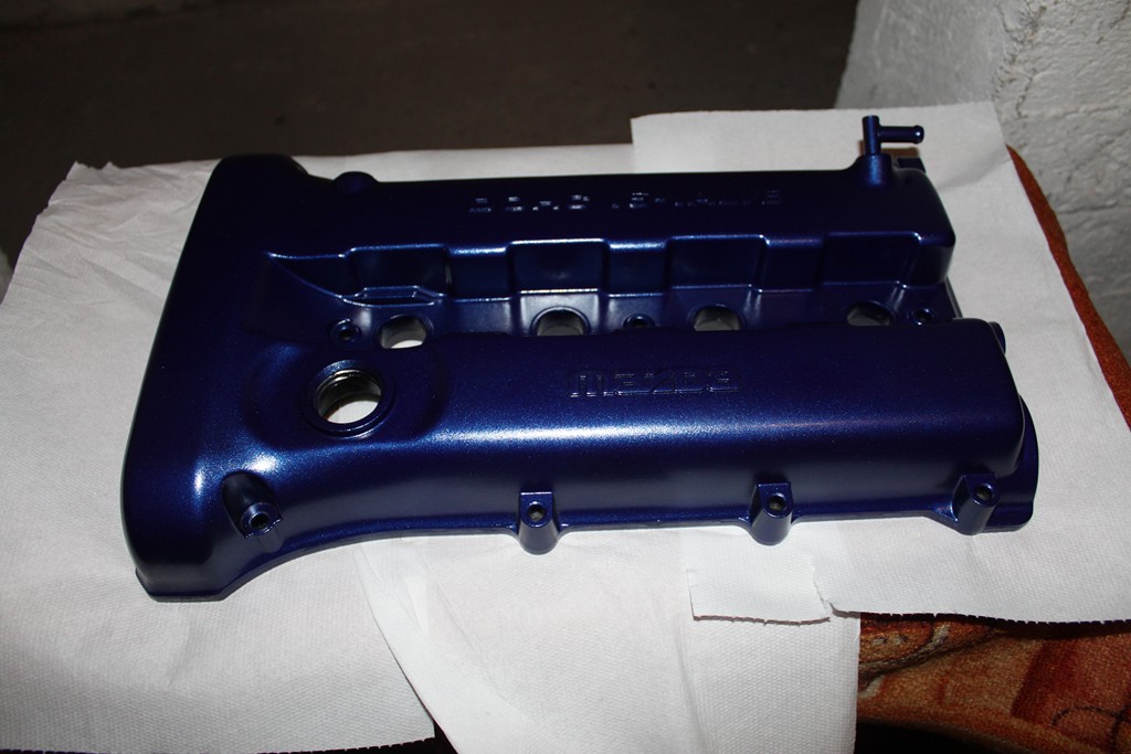

Pokrywa po oczyszczeniu.

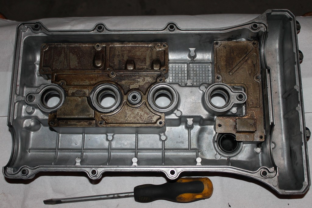

8 Montaz oslon pod pokrywa zaworow.
No to dalej. Odwracamy pokrywe i zabieramy sie do motazu oslonek.
-cale wnetrze pokrywy myjemy Acetonem.
-powierzchnie nalozenia silikonu czyscimy benzynka ekstrakcyjna i osuszamy.
-Nakladamy silikon i nakladamy oslony we swoje miejsca i tylko przylapujemy srobkami.
Taki silikon uzywam.
Tutaj oslonki na swoich miejscach
Po przylapaniu srobkami pozostawiamy silikon na 1h w celu lekkiego utwardzenia (w moim przypadku tak producent zalecza)
Po 1h wracamy i dokrecamy oslony na maxa (tutaj sprawa latwa bo nie ukrecimy srobki na gwincie) Ja dokrecilem na maxa az srobokret niszczyl gniazdo( obkrecal sie) wtedy mam pewnosc ze nie odkreci sie i tak nie bede tego juz nigdy robic chyba ze za kolejne 15 lat:D ...
Tak wyglada gotowa pokrywa do montazu

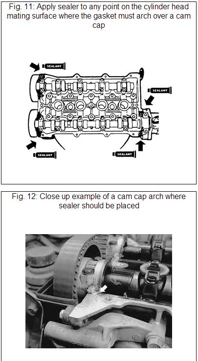

Tutaj schemat do tej relacji wg ksiazki.
Dokrecamy z wyczuciem tutaj nie ma co super mocno dokrecac:) Nie wyskoczy nie odleci.. ale ma sie trzymac na tyle by nie przeciekalo.

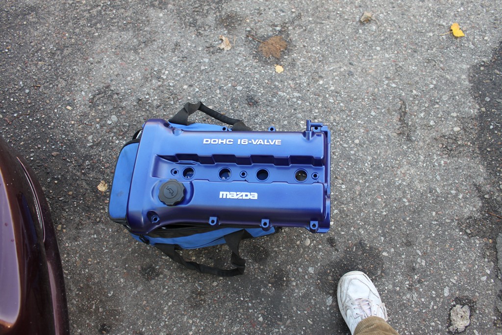

Oto efekt koncowy. Przepraszam ze z lampa zdjecia ale juz ciemno we wtorek fotka zza dnia

Po oczyszczeniu
Teraz zajmujemy sie napisami !
Napisy czyscimy tez 800 pozniej 1000, i do 1500. Ulatwi nam to pozniej efekt koncowy.

Malujemy pokrywe Podkladem 1 warstwa.
Producent podal ze musze odczekac 40 min na utwadzenie podkladu. Wiec zgodnie z zalecenami producenta czekamy 40 min..
Po odczekaniu 40min przechodzimy do nalozenia bazy koloru (moj przypadek niebieski metalik z luminencja fioletu).
Natryskujemy 1 warstwe taka nie calkowicie wypelniajaca. Mniej wiecej zeby byly lekkie przeswity to zapobiegnie zaciekom..
Po natrysku 1 warstwy odczekujemy 15 min i kladziemy druga warstwe. Teraz pelne skupienie bo musimy na jeden raz polozyc kolor idealnie pokrywajacy pokrywe zeby nie bylo przeswitow i zaciekow.
Tak wyglada baza
-Czekamy 5 min
Po nalozeniu bezbarwnego lakieru odczekujemy najlepiej 24h Ja tak zrobilem.
-Nitro
9 Montaz pokrywy na silniku
Potrzebne nam bedzie :
Benzyna ekstrakcyjna .
Klucze 10, 12, 14
Silikon.
Nowa uszczelka pokrywy.
Ok do dziela.
Na wstepie czyscimy gwint srobek za pomoca benzyny i szmatki oraz cale srobki !.
Czyscimy glowice tylko w miejscu gdzie ma byc uszczelka ! za pomoca benzyny ekstraktycjnej i Szmatki Tak Szmatki bo glowica ma ostre krawedzie i uzywajac recznikow papierowych mozemy wsypac okruchy recznika do glowicy a tego nie chcemy....
Oczyszczona Glowica
Teraz nakladamy uszczelke do pokrywy zaworow.
Ok nawjazniejsza czesc zadania . Nakladanie silikonu.
Ja najpierw nakladam na palec i na zewnetrznych czesciach nakladam go rozsmarowujac po to by byl w 100% zintegrowany z powierzchnia styku uszczelki !... Nadmiar zbieram .
Oraz nakladam minimalna ilosc na uszczelke pokrywy na zewnetrzenej stronie .
Wskazane jest danie wiekszej ilosci w kacikach przy walkach
Po nalozeniu silikonu na obu powierzchniach nakladamy Delikatnie pokrywe na swoje miejsce.
Zalozona pokrywke Przylapujemy srobkami tylko po to by lezala na swoim miejscu. i skrecamy 10% aby stykala sie uszczelka z glowica w kazdym punkcie...
Jak producent silikonu zalecal odczekujemy 1h i po tym czasie dokrecamy pokrywe normalne..

Bierzemy np sloik i wtryskujemy do niego farbe z naszym kolorem.
Malujemy pendzelkiem nasze srobki
