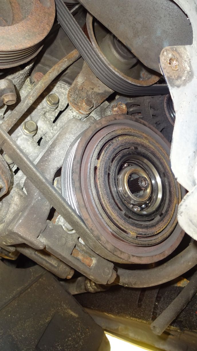

Oto winowajca widziany z góry:

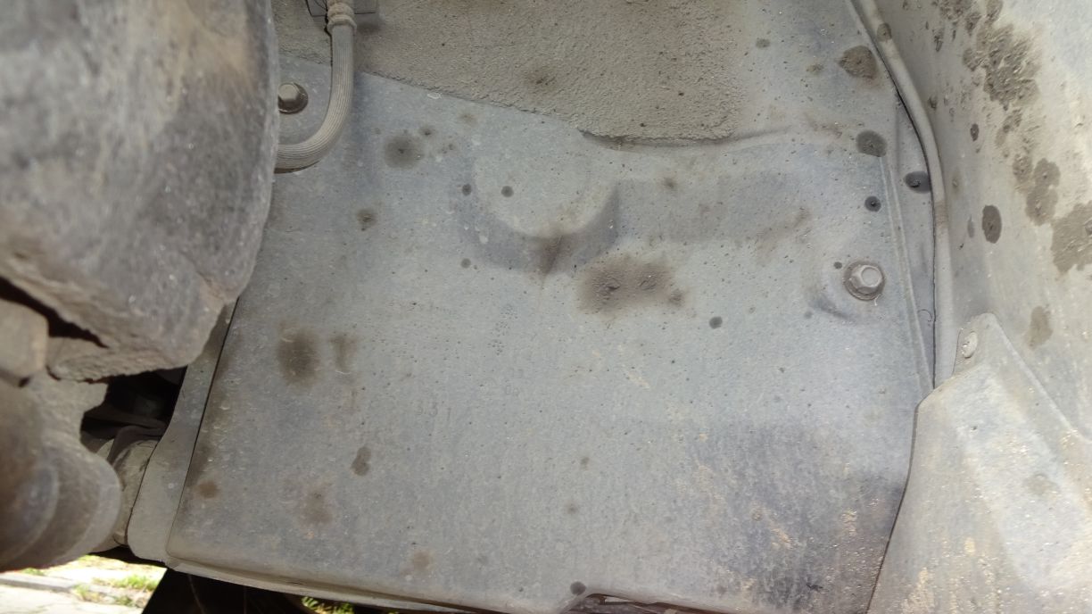

Podnosimy auto, odkręcamy prawe przednie koło.
Odkręcamy plastiki aby się dostać do sprężarki:

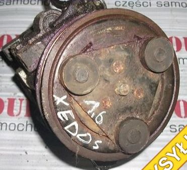

Bierzemy klucz nasadowy i w moim przypadku śrubokręt i zaczynamy odkręcać sprzęgło (niestety nie zrobiłem w tym etapie zdjęcia więc wziąłem jakieś z netu):

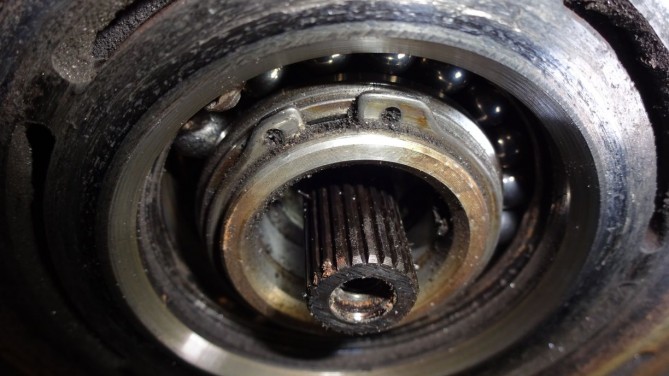

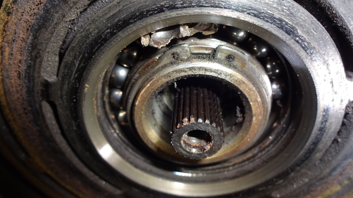

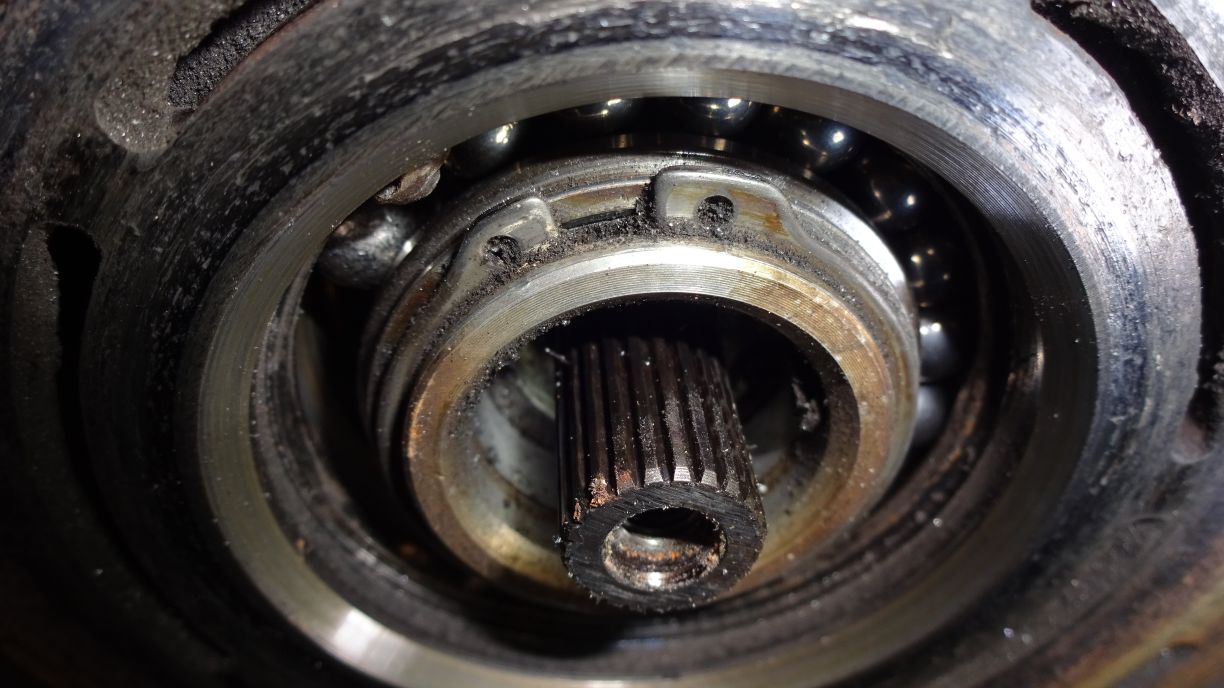

Jak widać moje sprzęgło było w opłakanym stanie, więc pozostała mi tylko wymiana na inne z kupionej używanej sprężarki.

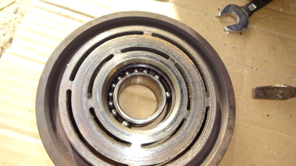

Luzujemy napinacz, ściągamy pasek.

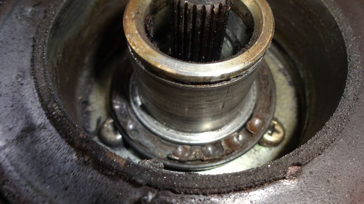

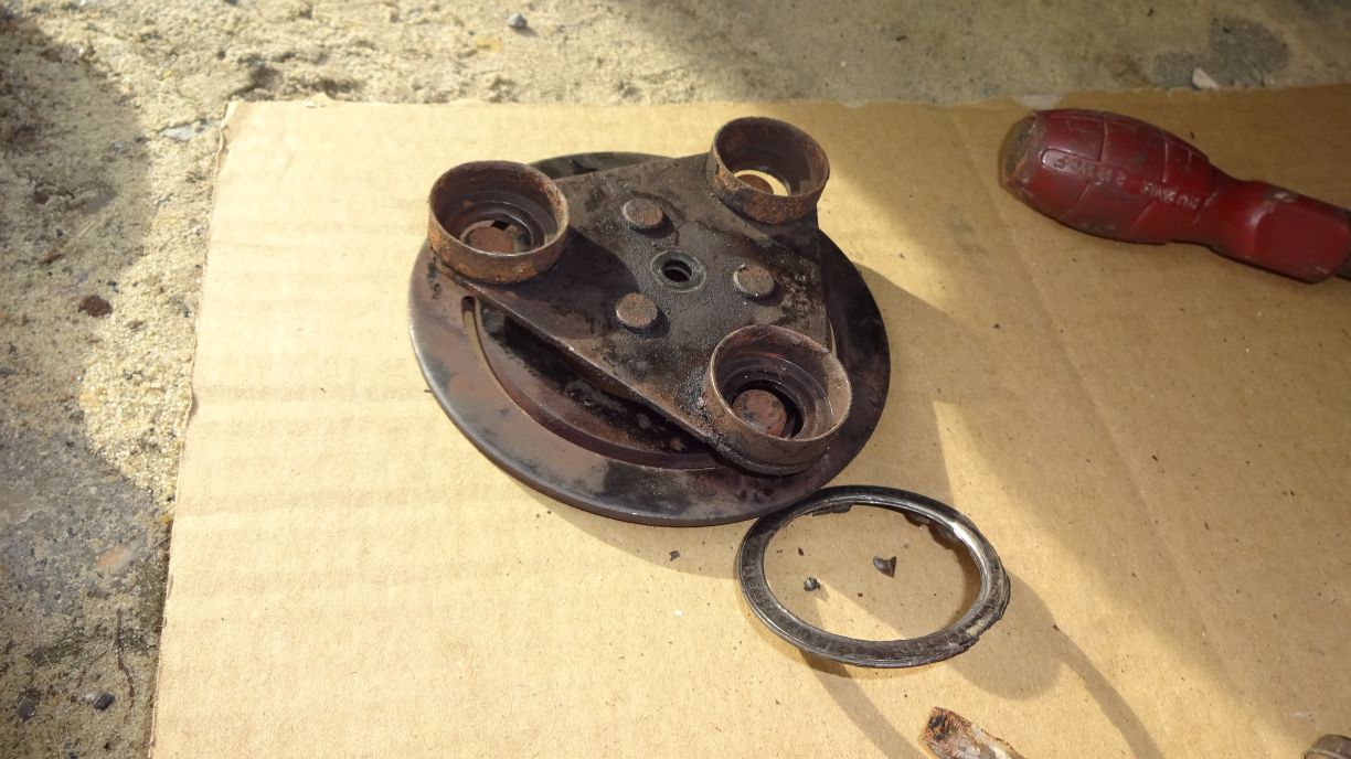

Wyjmujemy pierścień segera (wychodzi bez problemu)
Zdejmujemy sprzęgło

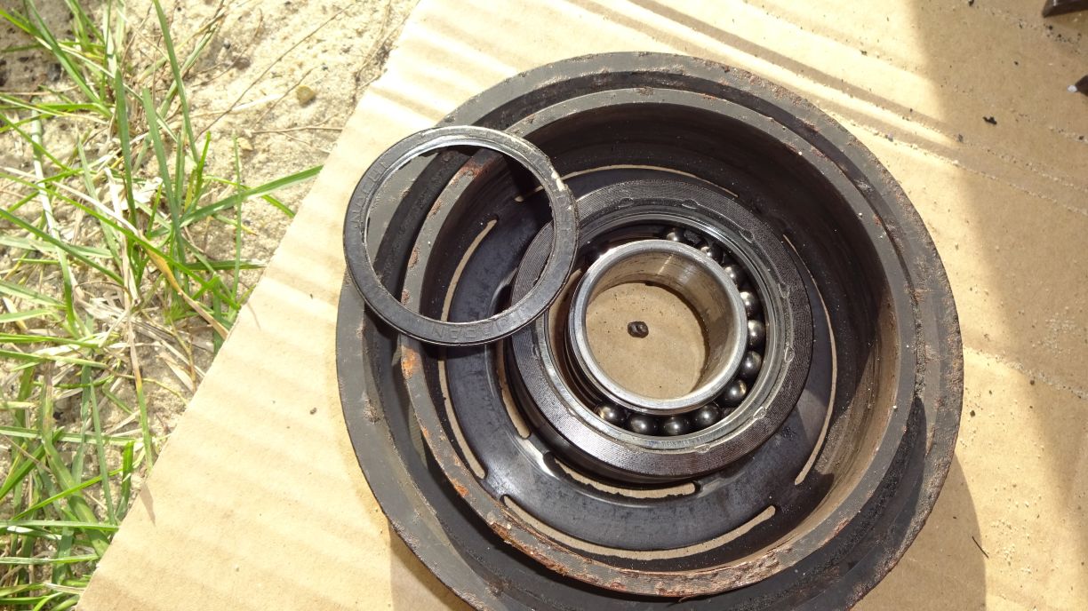

Nowe/używane zakładamy w kolejności odwrotnej.

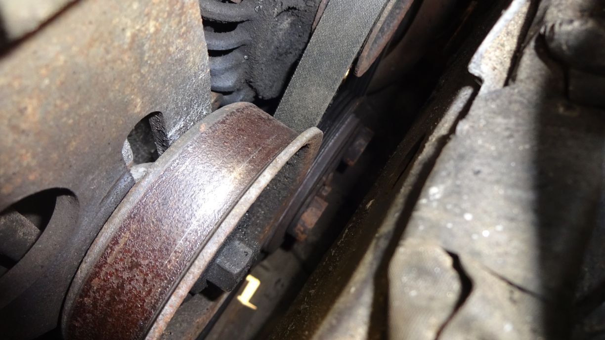

Jak widać łożysko zostało zmasakrowane, winowajcą okazał się zbyt długi pasek i brak współosiowości bo napinacz był źle zamontowany...
Ktoś inteligentny założył pasek 5pk1030 czyli o wiele za długi, napinacz dodatkowo nie miał osi pasek był luźny, odziwo łożysko w napinaczu przeżyło.

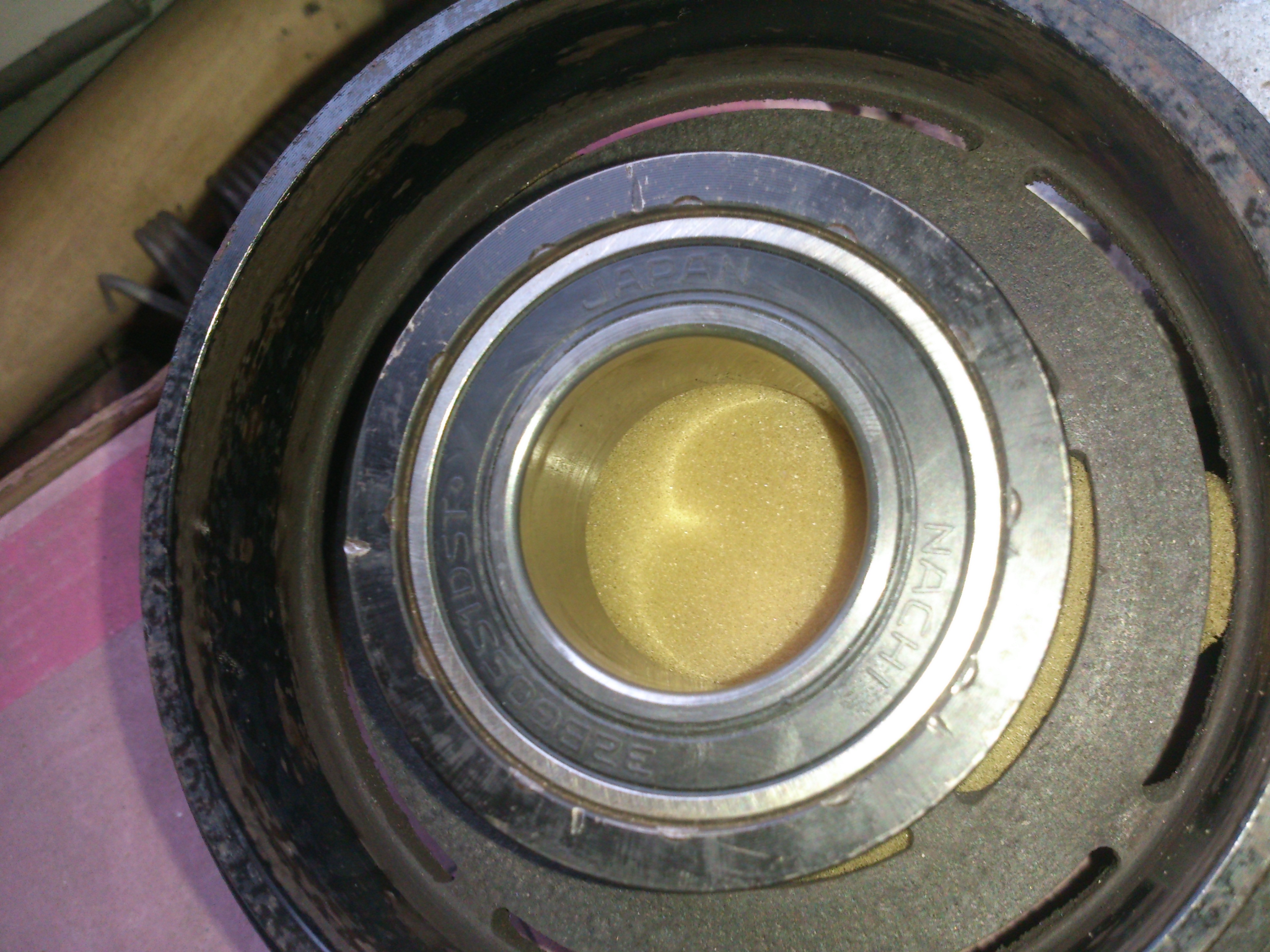

Postprzez rrrobson » 6 sty 2016, 14:30
Fotka oznaczenia łożyska – dotyczy silnika B6, ale prawdopodobnie takie samo idzie w pozostałych modelach.
