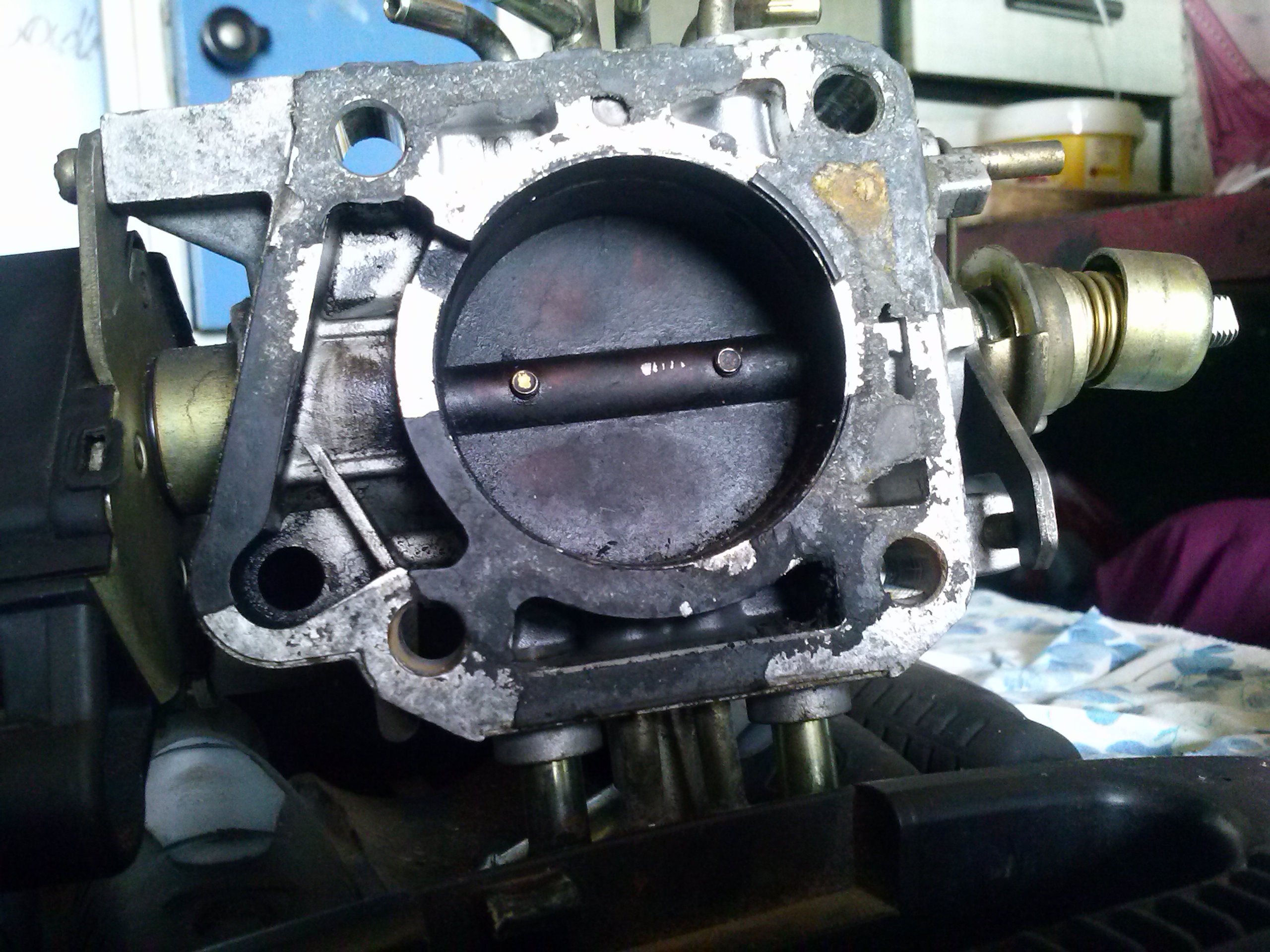

Cześć miałem to samo !!! musisz wyciagnąc przepustnice na 4 srubki na klucz 12 do tego napewno bedziesz musiał zdemontowac pokrywe zaworów 8 srubek ;p pamietaj tylko zeby poznaczyc podcisnienia bo potem bedą jaja jak zle podepniesz .Gdy bedziesz miał przepustnice na wierzchu wsadzasz do benzyny na 10-15 min myjesz dokładnie bierzesz spręzone powietrze i wszystkie dziurki przetykasz kolo klapy masz 2 dziurki bardzo wazne one maja byc wszystskie czyste nie zapchane ! zrobisz to napewno bedzie smigac ;p ! <czarodziej>

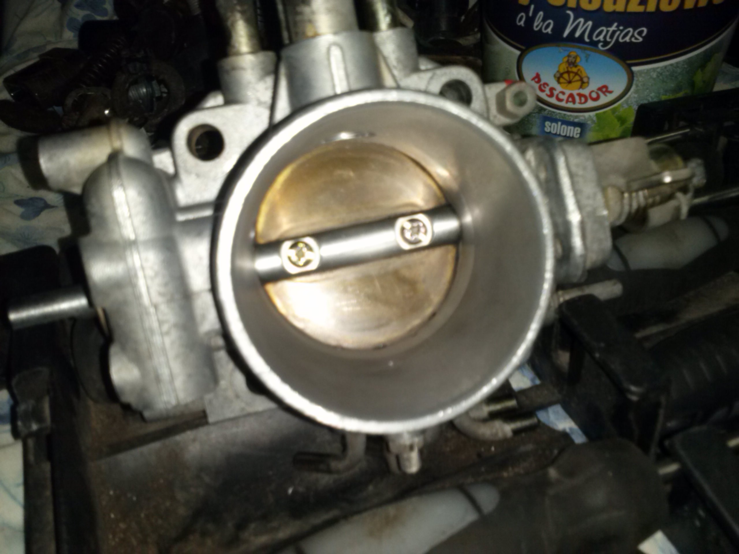

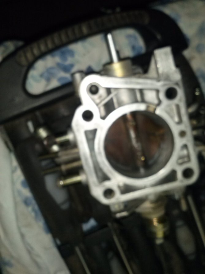

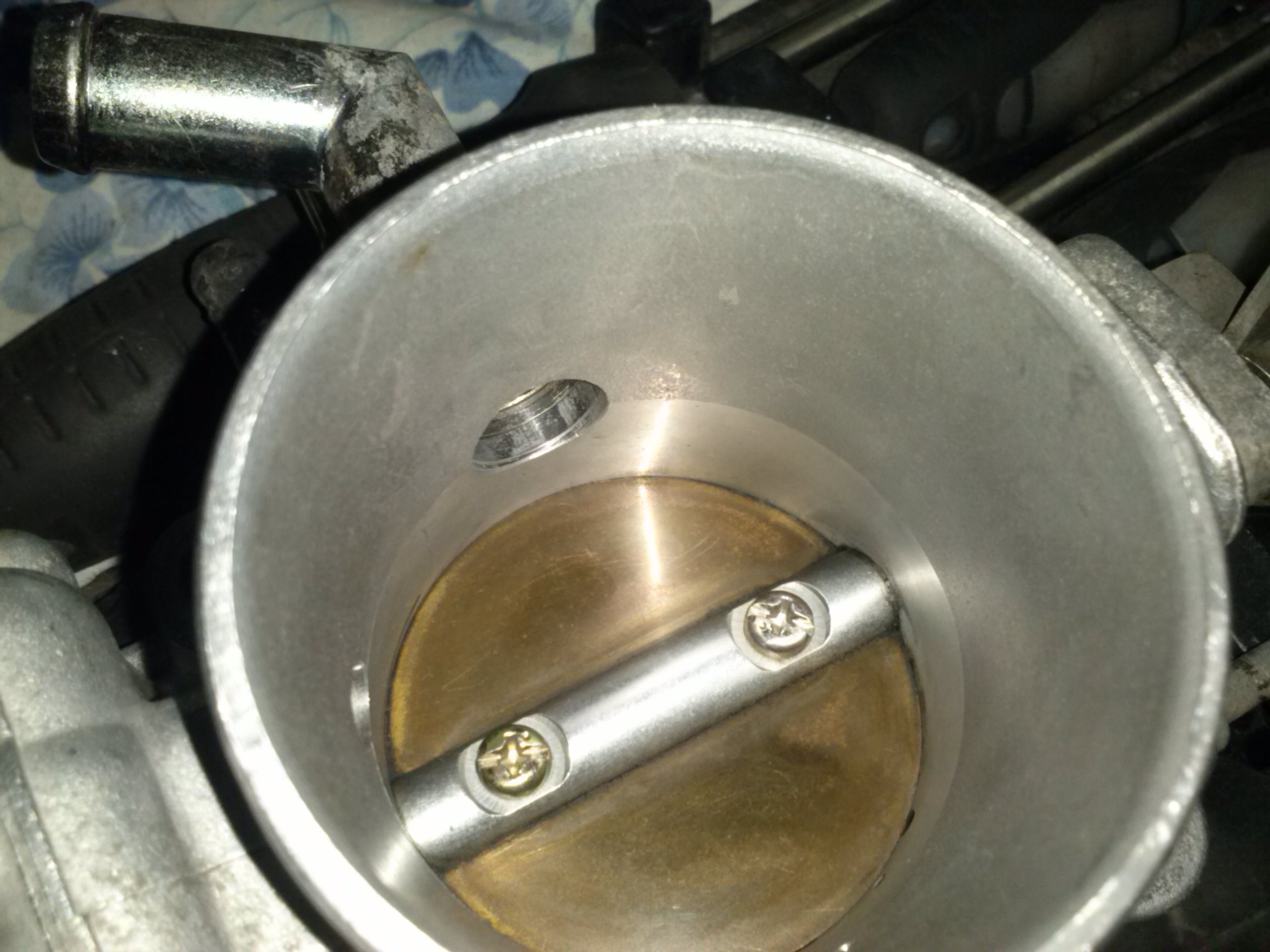

No w końcu był czas i chęć do rozbiórki. :) Rzeczywiście przepustnica była nieźle zasyfiona.
Po moczeniu jej w benzynie i przeczyszczeniu pędzelkiem jest jak nowa. :D

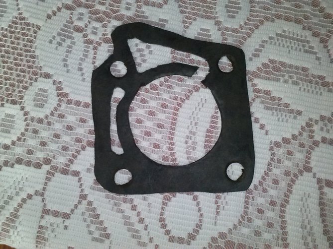

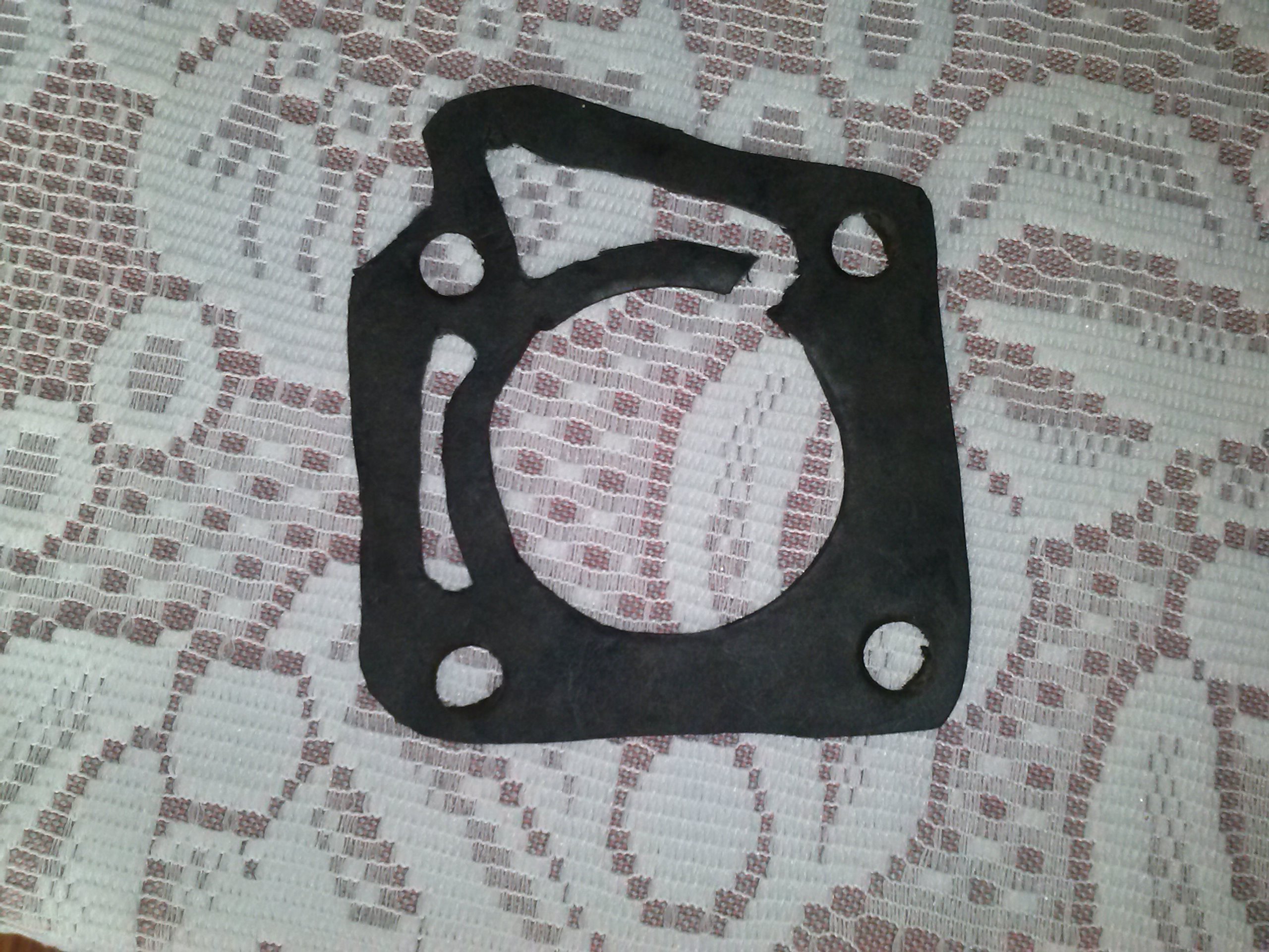

Oczywiście uszczelka rozleciała się <płacze> . Jednak jak to Polak i z tym sobie dałem radę i znalazłem w garażu trochę materiału na uszczelki. Trochę gimnastyki przy wycinaniu i wyszła jak oryginał :D .
Zmontowałem wszystko i efekt to powrót Mazdy do normalnego funkcjonowania <jupi> . Wszystko działa jak należy ssanie jest od początku i po jakimś czasie stopniowo się wyłącza.
