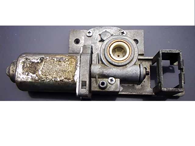

Witam czy ktoś może mi pomoc zepsół sie silniczek od szyberdachu i nigdzie niemoge takiego znalezć.Tak mysle czy poprzedni własciciel niewstawił szyberadch od jakiegoś innego auta każdy co mi przysyła zdiecie silniczka jest inny od mojego zamieszczam fotke mojego niech mi ktos powie w jakich autach takie były montowane ten jest mocowany na trzy srubki a przysyłają mi fotki że jest mocowany na dwie ten na dwie niepasuje do mojego.Prosze pomózcie moze ktos ma taki silniczek.

Witam przepraszam że post umiesciłem nie wtym dziale. Nie niejest ten sam bo ma inne wymiary i przedewszystkim jest inny szczotkotrzymatrz sprawdzałem.

Postaram sie zrobić dziś zdięcie silnika zamontowanego do szyberdacu z jego obudową moze bedzie lepiej widać od jakiego szyberdachu jest ten silniczek

Załączam zdiecie o jaki mi chodzi dokładnie silniczek moze ktoś pozna od jakiego to modelu bo ja własnie taki mam zepsuty i potrzebuje taki aby domknac szyberdach.
Prosze jak ktoś wie o takim silniczku ( tylko sam silniczek może być nawet spalony bo ja potrzebuje tylko sam szczotkotrzymacz albo moze ma taki to kupie.

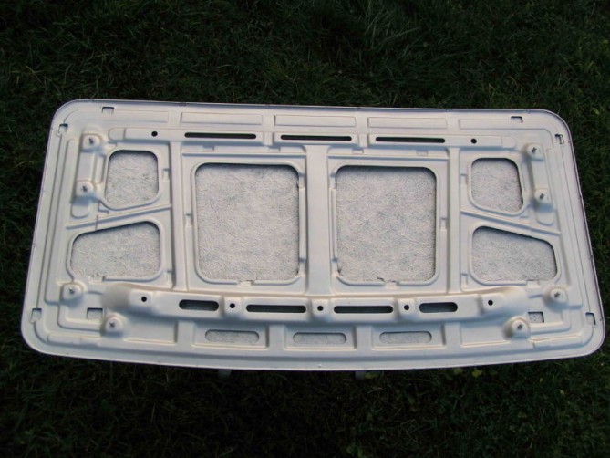

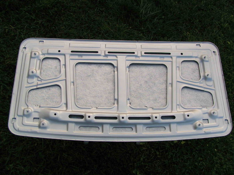

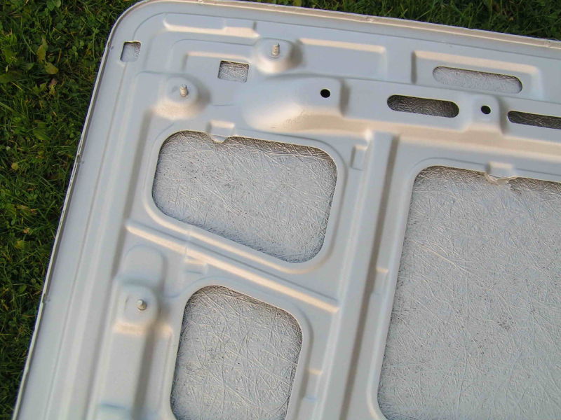

I jedno i drugie :/ A nie wiem czy jest sens go naprawiać, czy nie będzie taniej i lepiej włożyć inny
Obecnie szyber jest już wyjęty zobaczę czy da się go odratować
Szyber odratowany
Po czyszczeniu wuglądal jak ser szwajcarskie ale już naprawiony
Jest prawie jak oryginał
Szyber odratowany

To fajnie
a piaskowałeś czy czyszczony inaczej ? Ja jak swój wypiaskowałem to miał 3 dziury ciekawe ile wytrzyma
- Od: 16 lut 2006, 20:56
- Posty: 470
- Skąd: wlodawa
- Auto: 626 coupe 2.2
mazda 3 2.0 TOPSPORT
audi A4 1.6
Transalp 600
Najpierw był czyszczony papierem, ale jak okazało się jak wygląda to był cały piaskowany.
Nie mam teraz aparatu (żona zabrała) bo bym zamieścił zdjęcie jak wyglądał ( jak ser).
Powinien teraz sporo wytrzymać (mam nadzieje że jak najdłużej) od środka zabezpieczony cały specyfikiem do progów
