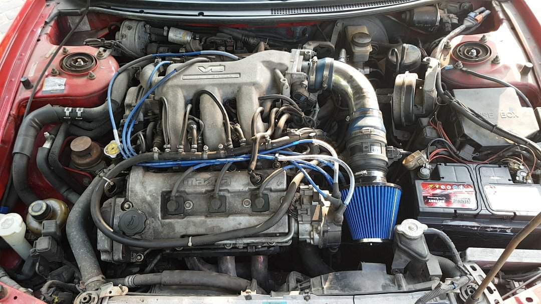

Ostatnimi czasy mam problem z moją Madzią mx-6. Problem polega na niedziałającym wentylatorze chłodnicy. Sprawdziłem go na krótko i wszystko śmiga, więc awarie wentylatora można wykluczyć, termostat też sprawdziłem i wszystko jest ok. Pozostały więc czujniki temperatury. Z tego co czytałem to w silniku 2.5 V6 znajdują się trzy sztuki. Jeden od temperatury płynu chłodzącego, jeden od temperatury silnika i jeden od wskaźnika na desce rozdzielczej. I tutaj pytanie do Was, bo za nic nie mogę ich znaleźć. Tylko jeden rzucił mi się w oczy przy wlewie płynu chłodzącego po lewej stronie silnika patrząc od przodu.
Czy ktoś byłby w stanie wskazać mi na załączonym zdjęciu gdzie one wszystkie się znajdują? Wystarczą strzałeczki.
