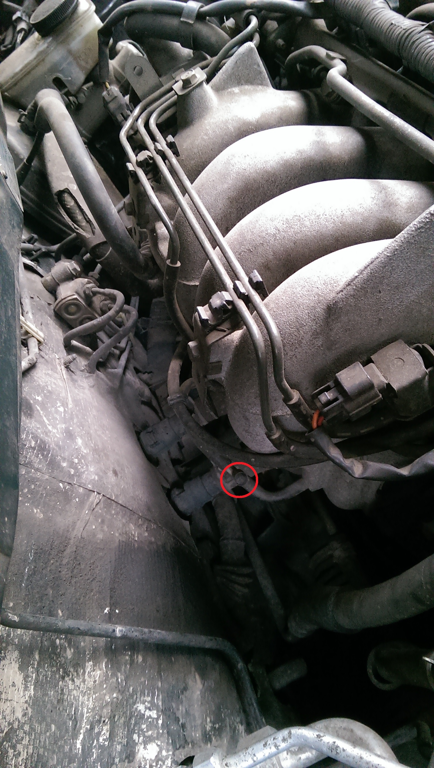

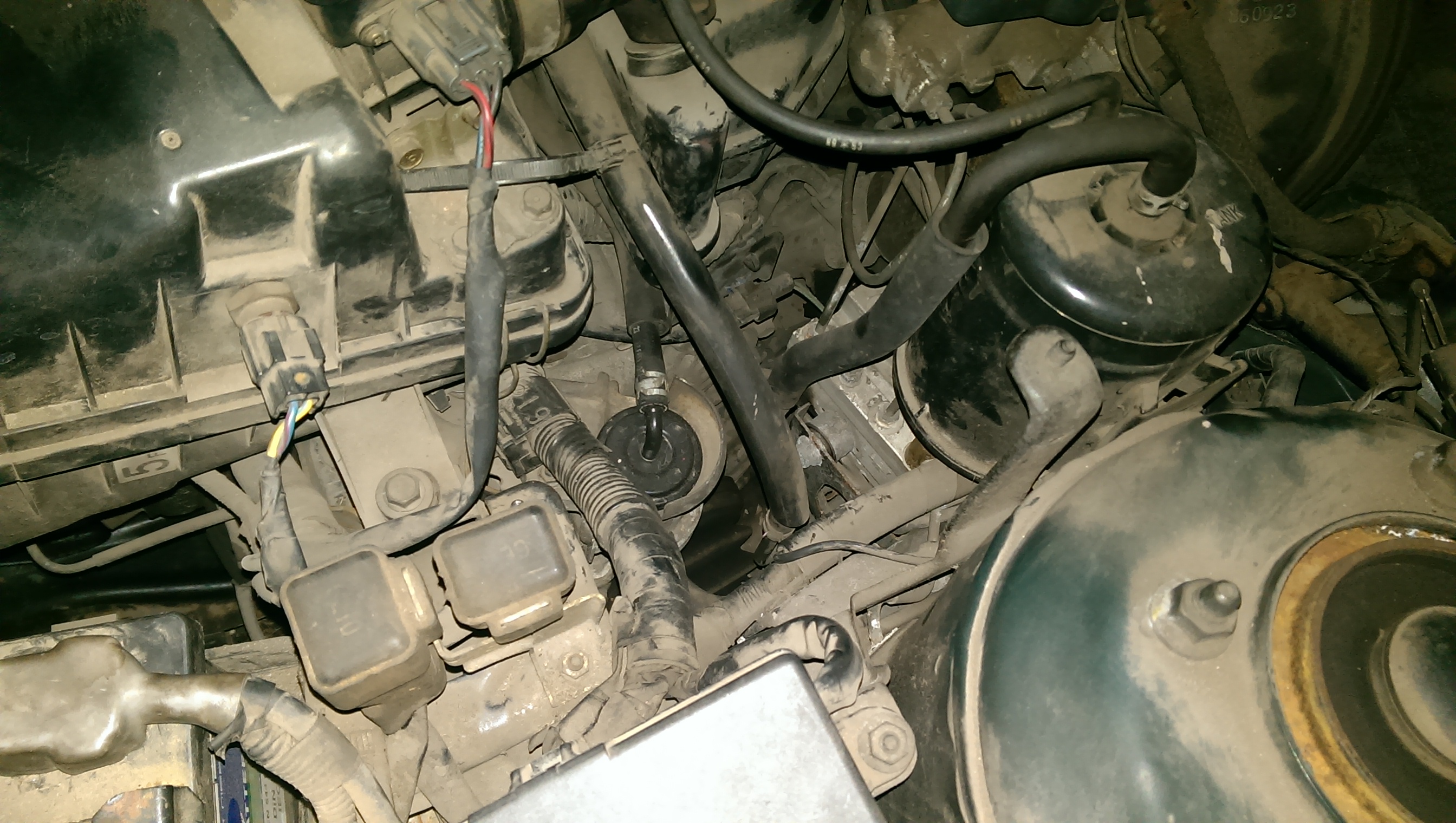

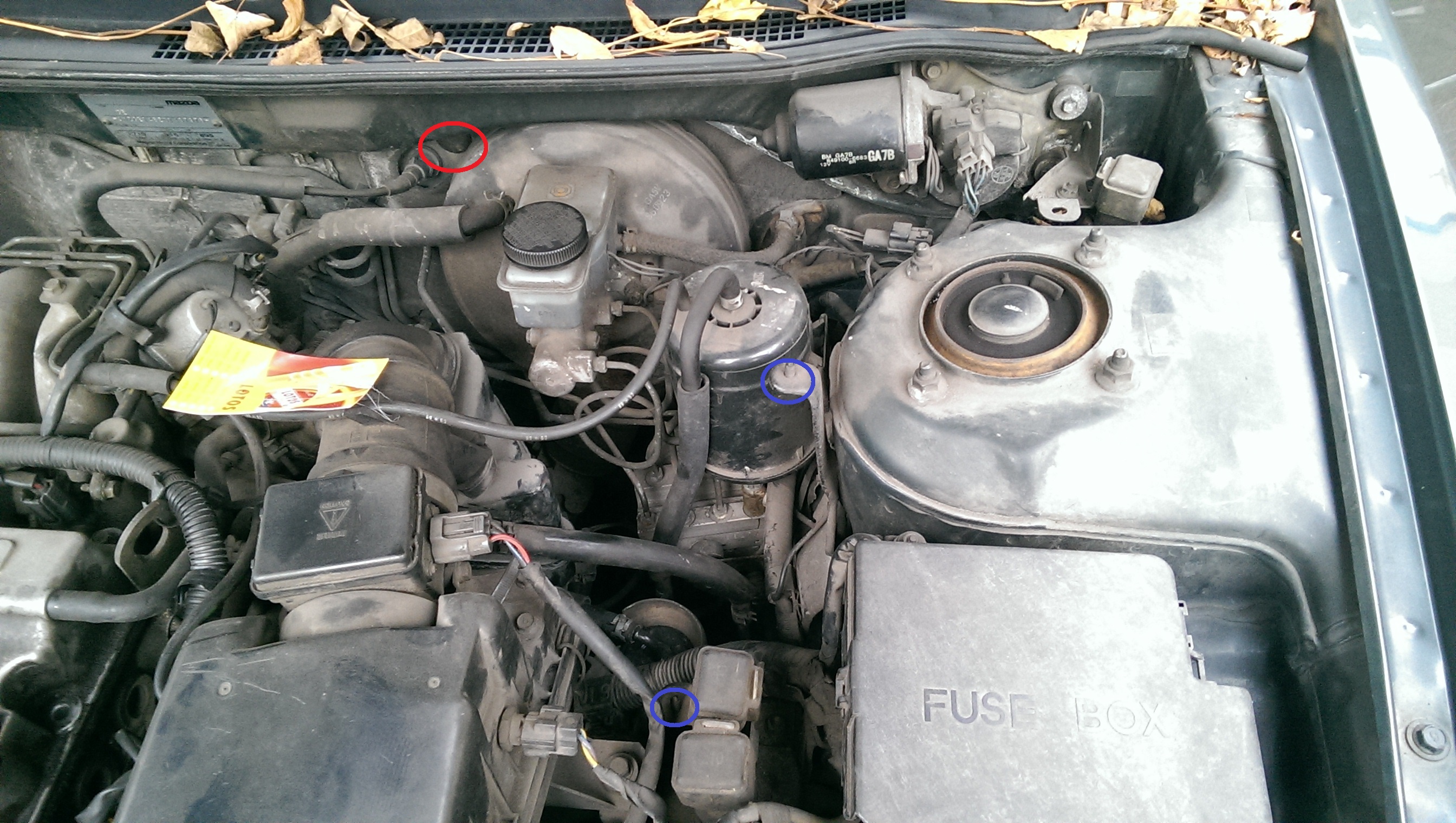

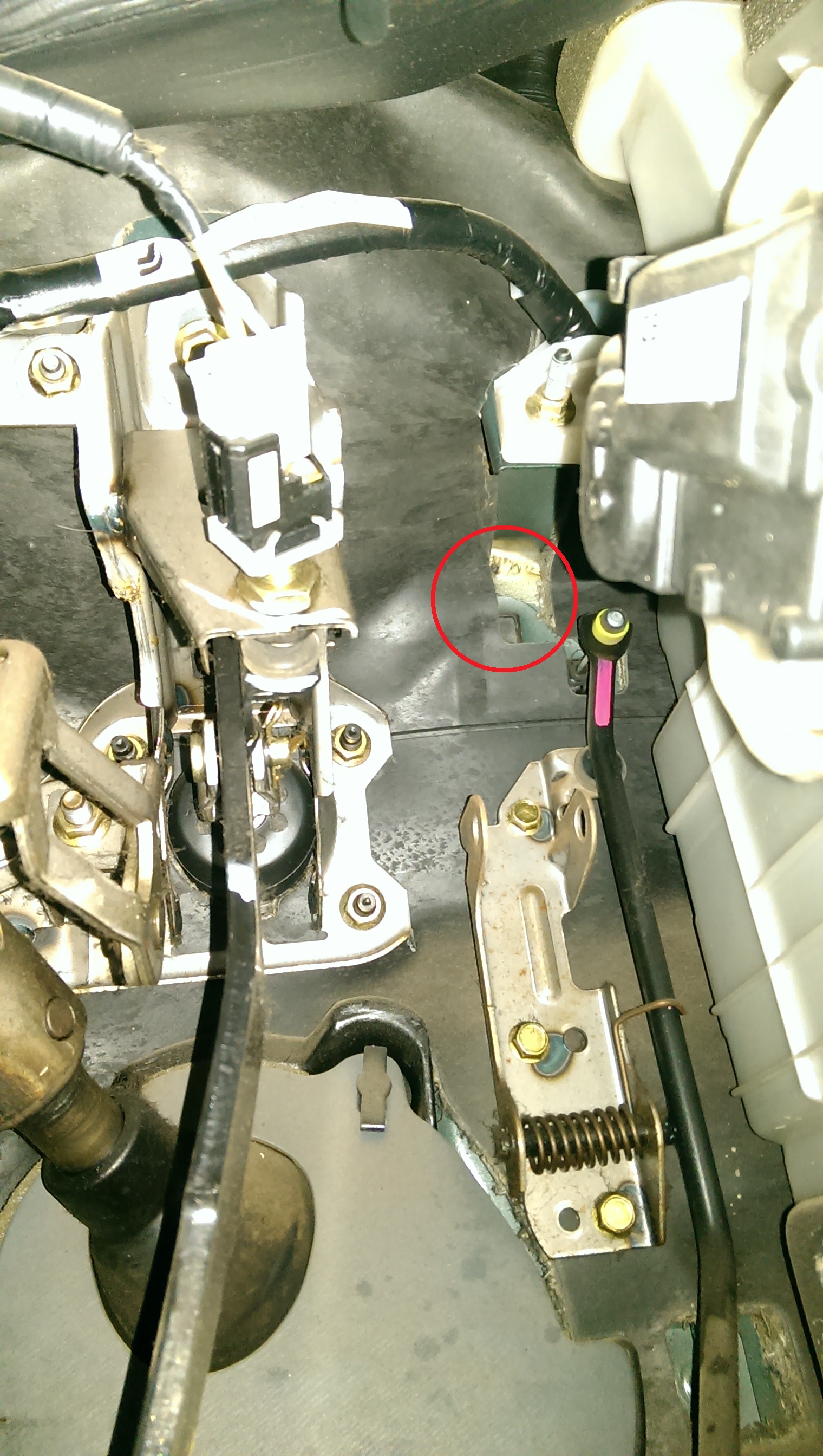

W swojej mx-6 podłączyłem tempomat, gdzie fabrycznie go nie było. U mnie po prawo kierownicy na desce była zaślepka na przycisk od tempomatu, za nią była już kostka (wiązka) jak i mała podwójna nad hamulcem, nad sprzęgłem (u mnie czarna wtyczka, a w wersji amerykańskie była zielona, czyli przynajmniej 2 różne wersje były sterowników od tempomatu), kolejna kostka powinna znajdować się pod maską od strony kierowcy przed filtrem węglowym(?), a nad filtrem paliwa, jeśli to masz tzn, że najgorsze za Tobą :D reszta to tylko wpiąć odpowiednie graty, tzn:
– sterownik (nad nogami kierowcy, czarna lub zielona wtyczka)
– inny włącznik/krańcówka przy pedale hamulca, ja miałem, ale wg mnie kawałeczek wiązki brakowało od małej białej wtyczki nad tym pedałem do krańcówki, więc zrobiłem zworkę we wtyczce, bo bez tej zworki nie działał tempomat, a ze zworką wszystko ok, oryginalnie krańcówka ma 2 piny, a powinna mieć 4
– przycisk na deskę rozdzielczą,
– inny pedał gazu, musi mieć miejsce na przyczepienie drugiej linki
– przełączniki na kierownicę, można kupić całą kierownicę z przyciskami, ale ja poszedłem po taniości i kupiłem same przyciski, pod poduszką kierownicy jest biała wtyczka, różne są wejścia jak i różne przyciski do różnych kierownic, żeby same przyciski założyć, trzeba od boku przyciąć plastik, ja to robiłem nożykiem 'tapeciakiem', ładnie poszło
– no i tam pod maską 'tempomat' i linka od niego idąca przez ścianę grodziową (jest tam otwór), jest jeszcze wężyk podciśnieniowy idący do kolektora ssącego, w kolektorze jest odpowiednie miejsce na to od strony pasażera

wtyczka nad hamulcem taka mała biała 2-pinowa
a od tempomatu taka szara, podobna jak od przepływomierza, była gdzieś pomiędzy tymi niebieskimi kółeczkami, wszystkie swobodnie wisiały, łatwo można było je zobaczyć.
Przy pedale gazu to tak, to ta dziurka na dodatkową linkę.
Przy kolektorze to ja miałem odrazu przy kolektorze zaślepione, nie miałem żadnego wężyka ani trójnika, ale to napewno to.

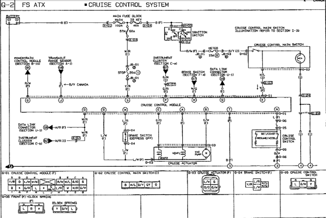

Jak przykręciłem poszczególne elementy to nie muszę opisywać. I teraz podłączałem po kolei według schematu i kostki do komputera:
Y/R (żółto czerwony) – przewód dolutowany do hamulca (przy kostce do czujnika był już taki)
O (pomarańczowy) – w wiązce, z której wyciągnąłem był podłączony do kostki diagnostycznej gdzieś pod maską, lecz u mnie nie było tego więc zostawiłem, ponoć służy tylko do wyświetlania błędu jak coś nie gra
L/W (niebiesko biały) – dolutowałem do przewodu, który szedł z urządzenia wykonującego do kostki czujnika hamulca
W/G (biało zielony) – przewód idący do kostki czujnika hamulca
R/B (czerwono biały) – dowiedziałem się, że jest on do automatycznej skrzyni potrzebny więc zostawiłem
W/L (biało niebieski) – przewód który szedł do szerokiej kostki do wiązki w kabinie, więc dopiąłem go do tej kostki tak jak był w wiązce, z której wyciągnąłem go
G/O (zielono pomarańczowy) – przewód idący do urządzenia wykonującego
G (zielony) – przewód idący do urządzenia wykonującego
B (czarny) – masa
G/R (zielono czerwony) – analogicznie jak przewód W/L
L (niebieski) – przewód idący do przycisków na kierownicy
G/Y (zielono żółty) – przewód dolutowałem do przewodu z kostki sprzęgła
L/R (niebiesko czerwony) – przewód idący do kostki czujnika hamulca
W (biały) – analogicznie jak przewód W/L i G/R
W/R (biało czerwony) – analogicznie jak przewód W/L, G/R i W
G/W (zielono biały) – przewód idący do kostki urządzenia wykonującego
Na koniec podpiąłem linkę ciągnącą pedał gazu, wężyk podciśnienia do urządzenia wykonującego i sprawdziłem czy w zegarach mam żarówkę do kontrolki Curise i wszystko jest. Lecz jadąc stałą prędkością czy to 80 czy 120 po włączeniu przycisku na konsoli (który się cały czas podświetla na pomarańczowo) czekam 5s tak jak zalecane ponoć jest i przytrzymuję SET na kierownicy, próbowałem w umie wszystkie przytrzymywać, przyciskać i nic się nie zaświeca. Ma ktoś jakieś pomysły co mogłem źle zrobić?

Postprzez jarek43_16 » 29 kwi 2015, 19:09
I jak udało się zrobić?
Bo jak nie to może sprawdź przyciski w kierownicy 'set' od włączania powinien mieć opór 0.25, 'resume' 0.9. Sprawdzałeś czujnik przy pedale hamulca, czy w jednym położeniu 2 kabelki zwiera, a drugie 2 rozwiera? Czujnik przy sprzęgła, jak wciśnięte sprzęgło to chyba powinien być zwarty ale pewien nie jestem, bo sprzęgło jak i hamulec wyłączają tempomat.
Sugerujesz się kolorami, że nie zgadzają się ze schematem, czy patrzyłeś miernikiem gdzie prowadzą?

Patrzyłem miernikiem gdzie prowadzą. Zobaczyłem że kostka obok inaczej zbudowana ma właśnie kolory odpowiednie i akurat miałem taki przycisk do tempomatu że tam pasuje. Ten przycisk się trochę różni bo ma dwa przyciski do włączenia i wyłączenia i tylko można je nacisnąć, poprzedni przycisk jest że się wciska i zostaje i trzeba go odkliknąć. Sprawdziłem z tym przyciskiem i dalej nie działało, więc pomyślałem że poprowadzę te przewody do kostki tego przycisku co był wcześniej tak jak na schemacie i pozamieniałem przewody i spróbowałem i zobaczyłem ze nie działają mi kontrolki na zegarach i prędkościomierz, obrotomierz itp też nie, co ciekawe dziwnie to współgrało bo jak wcisłem ten przycisk od tempomatu to zaczęło działać, jak również działało jak wbijałem wsteczny. Więc stwierdziłem że zrobię tak jak było bo coś musiałem źle podłączyć ale dalej się nie naprawiło i nie działa mi prędkościomierz, obrotomierz itp i kontrolki prawie wszystkie za wyjątkiem immobilisera, podświetlanie działa. Jakieś pomysły co zepsułem? :P
Edit:
Nie działały kontrolki itp bo bezpiecznik poszedł, a poszedł bo tą kostke co przerobiłem wpiąłem kabelki odwrotnie (lustrzanym odbiciem, bo źle spojrzałem ja schemat). Po wymianie bezpiecznika i prawidłowym przerobieniu kostki tempomacik działa :) jadę odpowiednią prędkością, włączam przycisk na konsoli, przytrzymuję set chwilę i w ten czas włącza się zielony napis na zegarach "Curise" a autko samo jedzie :)
