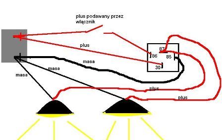

Szumkiii prosze:))) <prosi> o schemat:D

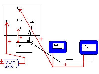

@szumki44 ze sie wtrace, w schemacie brakuje wysterowania z wlacznika postojowek/mijania,
tzn, jak wylaczysz swiatla calkowicie, to halogeny tez maja zgasnac, takie sa przepisy jak mnie pamiec nie myli.
Czyli minimum swiecenia to postojowki + halogeny

tak ja dalem najbardziej prosta sprawe wciskasz guzik swieca wciskasz gasza z tego co ci powiem moj mx-6 ma tak ze wlaczam halogeny bez zadnego swiatla i swieca sie nawet bez postojowek wiec raczej uznalem ze tak powinno byc i tak rozrysowalem:) (tak seria miala bynajmniej u mnie )
no to moja seria ma tak ze zeby halo swiecily to musza byc przynajmniej postojowki GE '95 lift
http://planme.pl – jezeli szukasz harmonogramu...:)
A wiec tak kolega ma racje wyzej co sie okazalo mialem jakis mostek zrobiony ^_^ ze odpalay bez niczego ... musi byc minimum postojowka odpalonamad_man napisał(a):no to moja seria ma tak ze zeby halo swiecily to musza byc przynajmniej postojowki GE '95 lift
