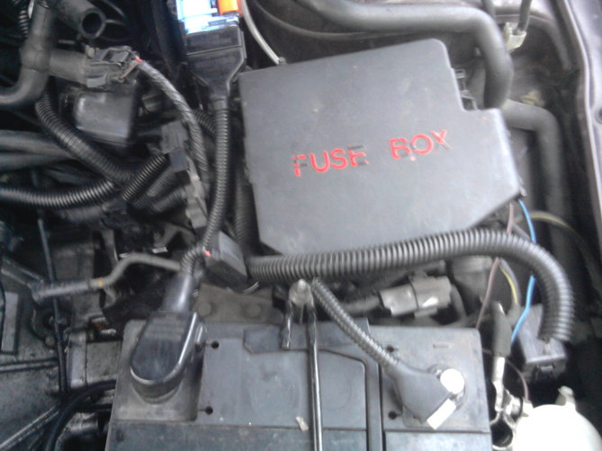

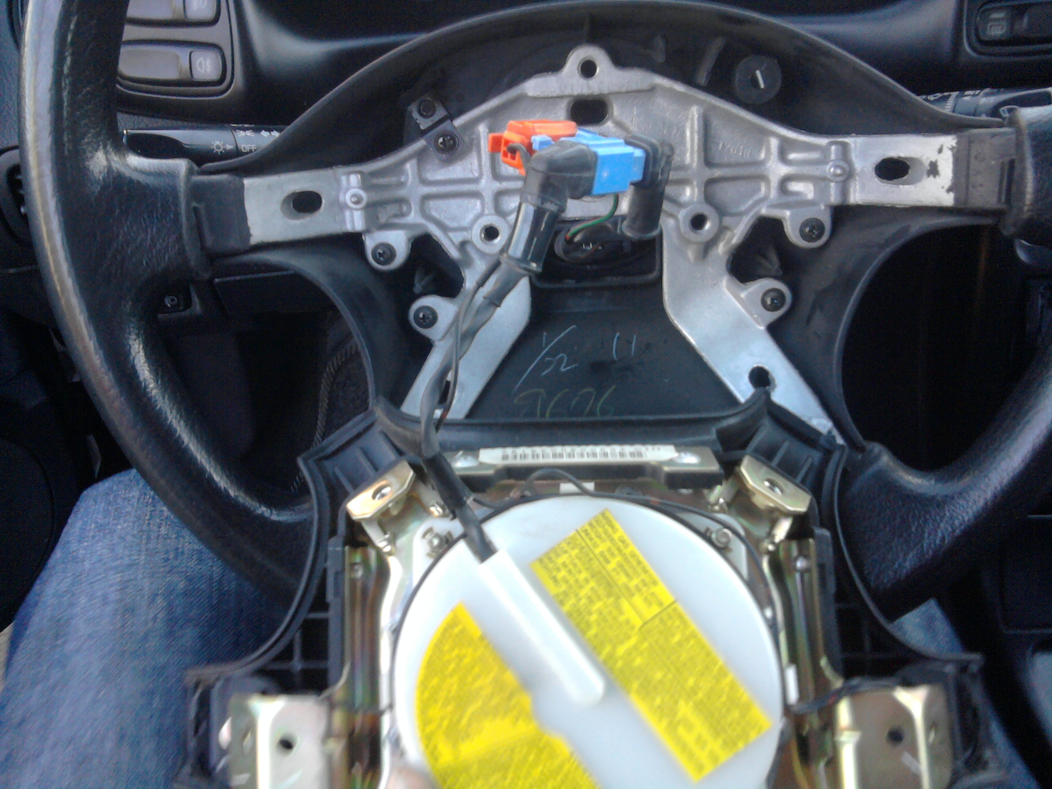

1 rzecz ja odlaczylem Akumulator tak dla bezpieczenstwa oraz wtyczka pod maska niebieska od airbagu jezeli jest na widoku. Czekamy chwile zeby rozladowac kondensatorki(rada noxesa) ,badz wcikamy na 20 sekund hamulec :)
A wyglada to tak. Niebiesko pomaranczowe w prawym gornym rogu tu widac na zdjeciu :)

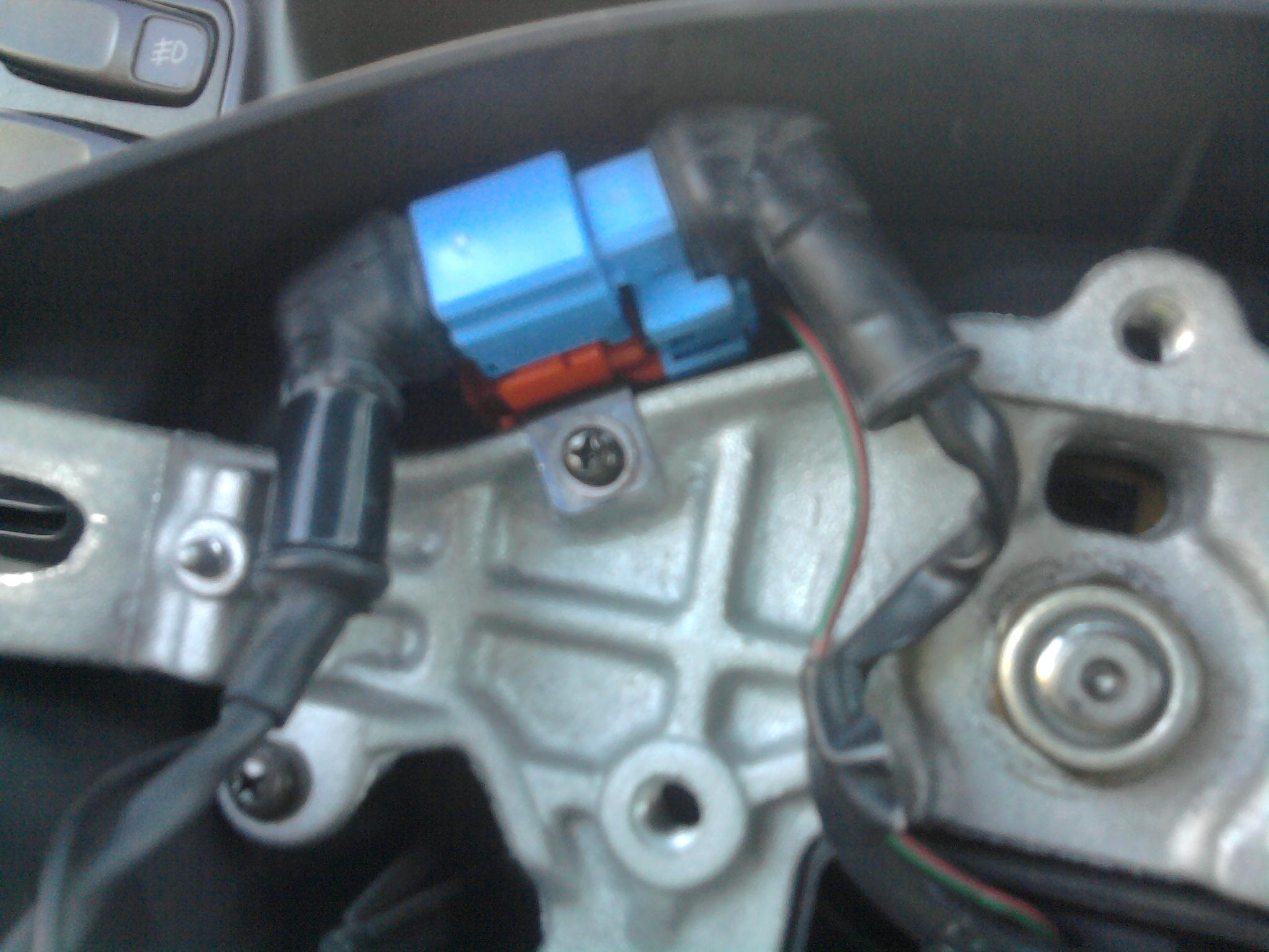

2 Odktecamy 4 srobki nasadka 12stka mocujace poduszke powietrzna znajduja sie po obu stronach
3 Wyciagamy wtyczki z zaczepu nie odkrecajac srobek ,Odpinamy niebieska wtyczke czyli przewod z airbagu oraz klakson pomaranczowy

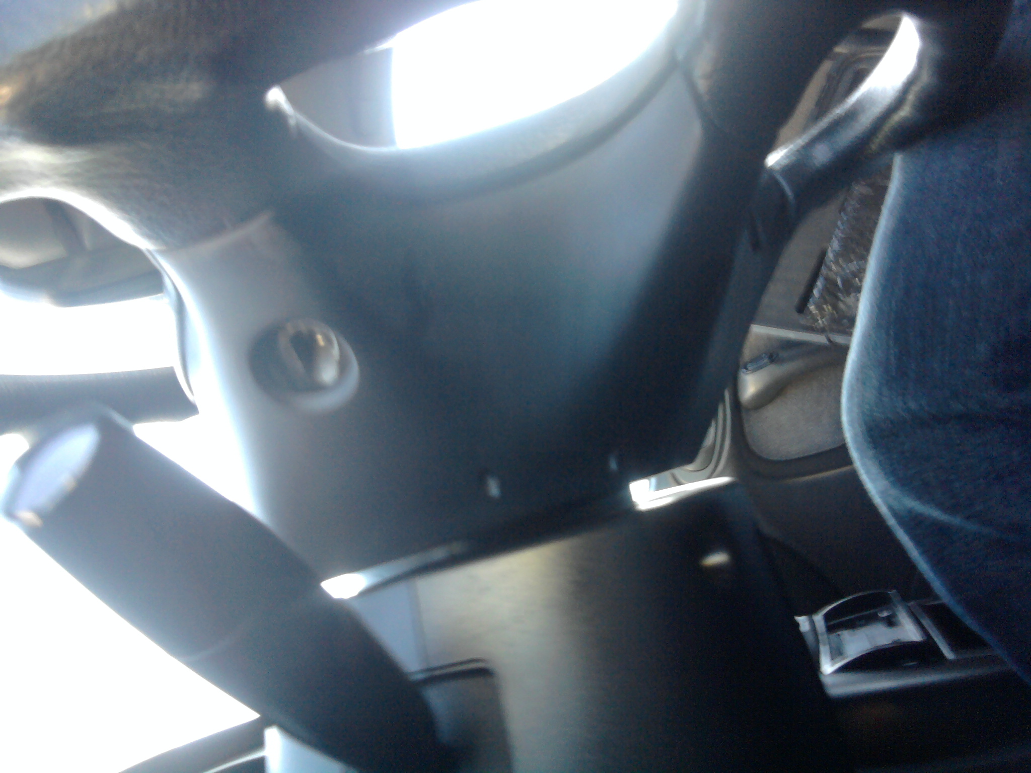

4 ustawiamy kierownice idalnie prosto
mozemy dla pomocy zaznaczyc sobie tasma na kierownicy i na oslonce gdzie bylo prosto ..

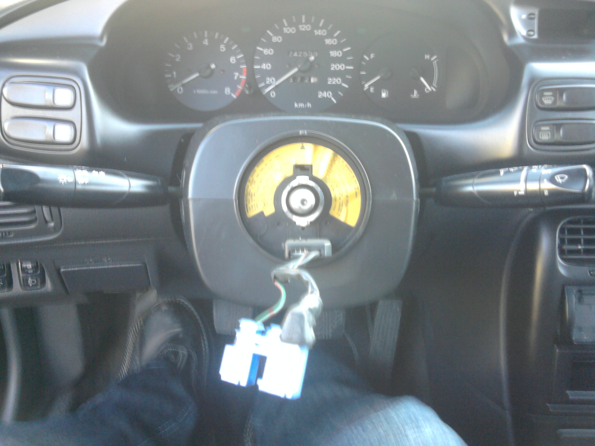

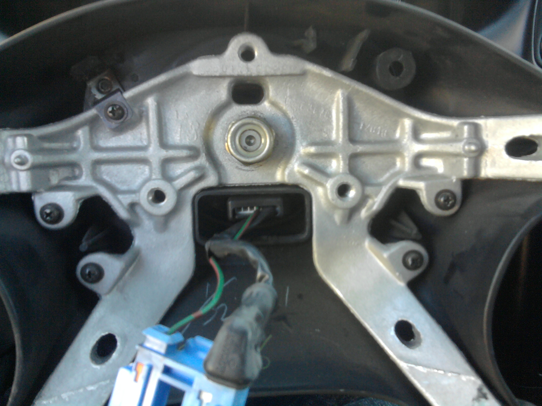

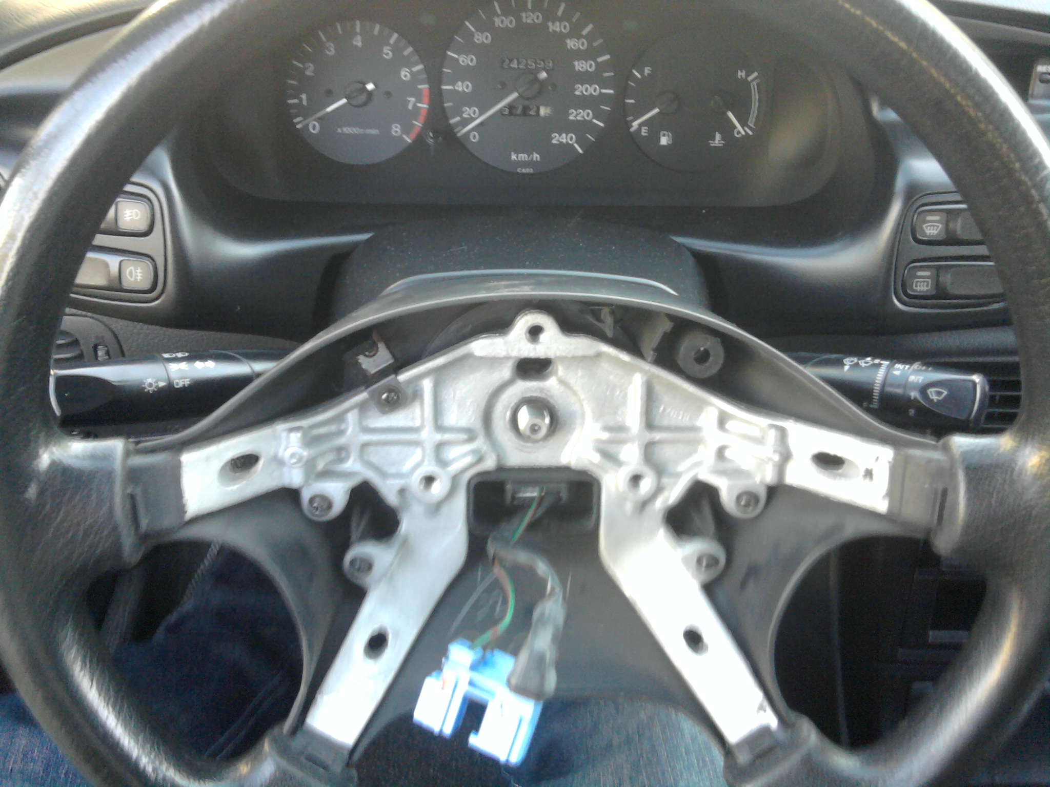

5 lapiemy kierownice bardzo mocno 1 reka a druga odkrecamy srobe mocujaca kierownice :)
6 po odkreceniu ustawiamy kierownice prosto i stukamy reka z prawej i lewej strony mozna z gory i z dolu zeby ja odbic z mocowania.. (nie radze szarpac na wprost bo moza stracic zeby :P

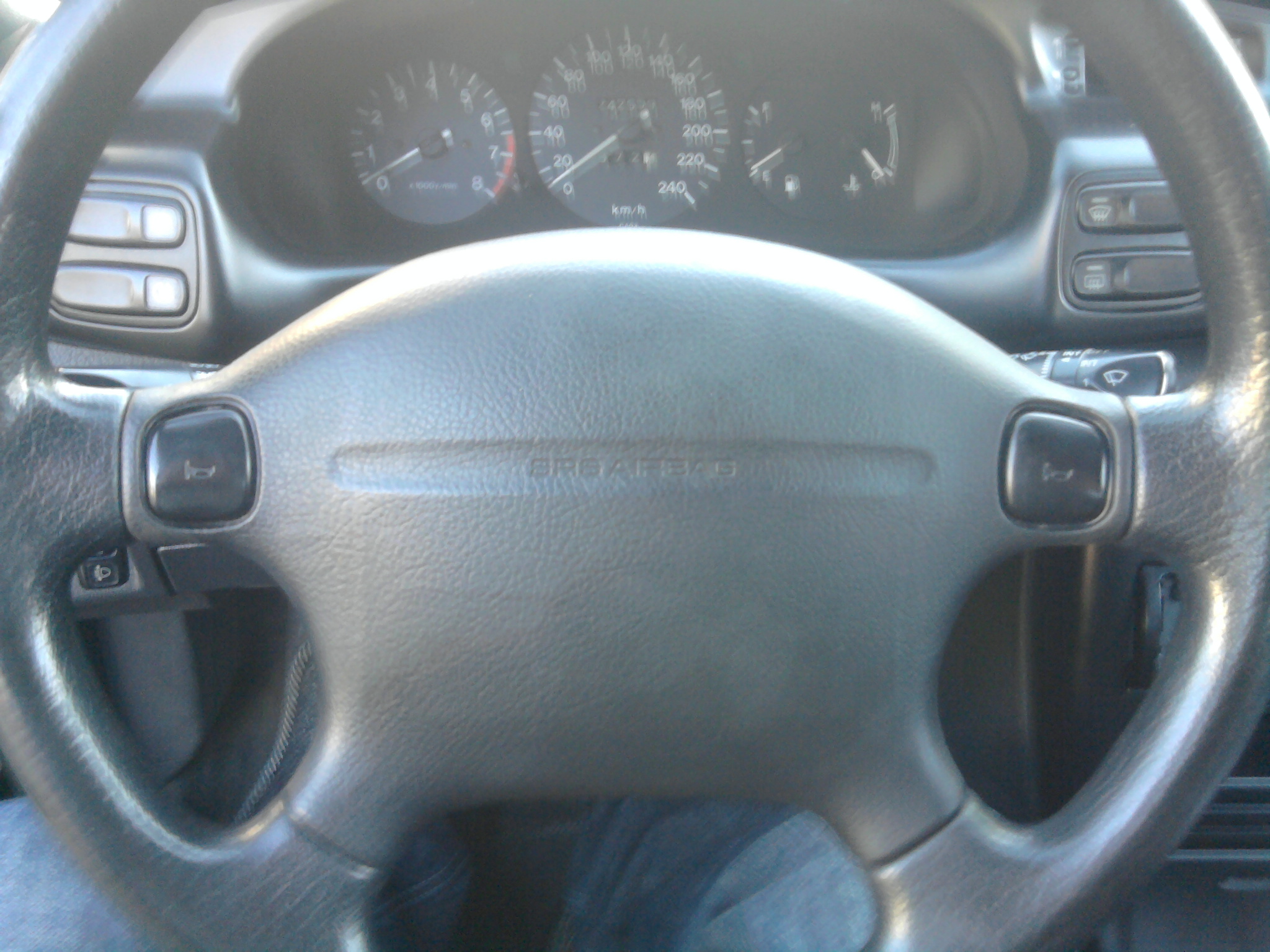

7 wkladany druga kierownice i dociagamy ja sroba mocujaca bo wbijac ja nie ma sensu :)
8 Skladany wszystko do kupy :)
9 podlaczamy aku :) i po sprawie:)

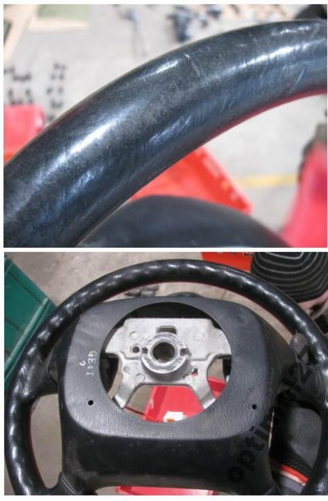

to mamy w aucie hahaha taka sama tylko ze wyjechana na maxa ^_^ a ze ja kupilem 3 ramienna to moja stara dalem do jej xeda :)

Co za znaczenie :P jak kiera z mx-6 w xedzie ta sama :P i w sumie to to samo ? :D ewentualnie w 323f jest mniejsza srednica o 1cm ^_^ jak siostrze przymierzalem:D wymiana to wymiana robota banalna :P ale moze dla potomnych bo ja nie wiedzialem jak to sie robi i 1 raz to balem sie ze mi na jajcach poduszka wybuchnie :D

Gdzie masz tą 3 ramienną? Bo na tych foto to jej nie ma :P

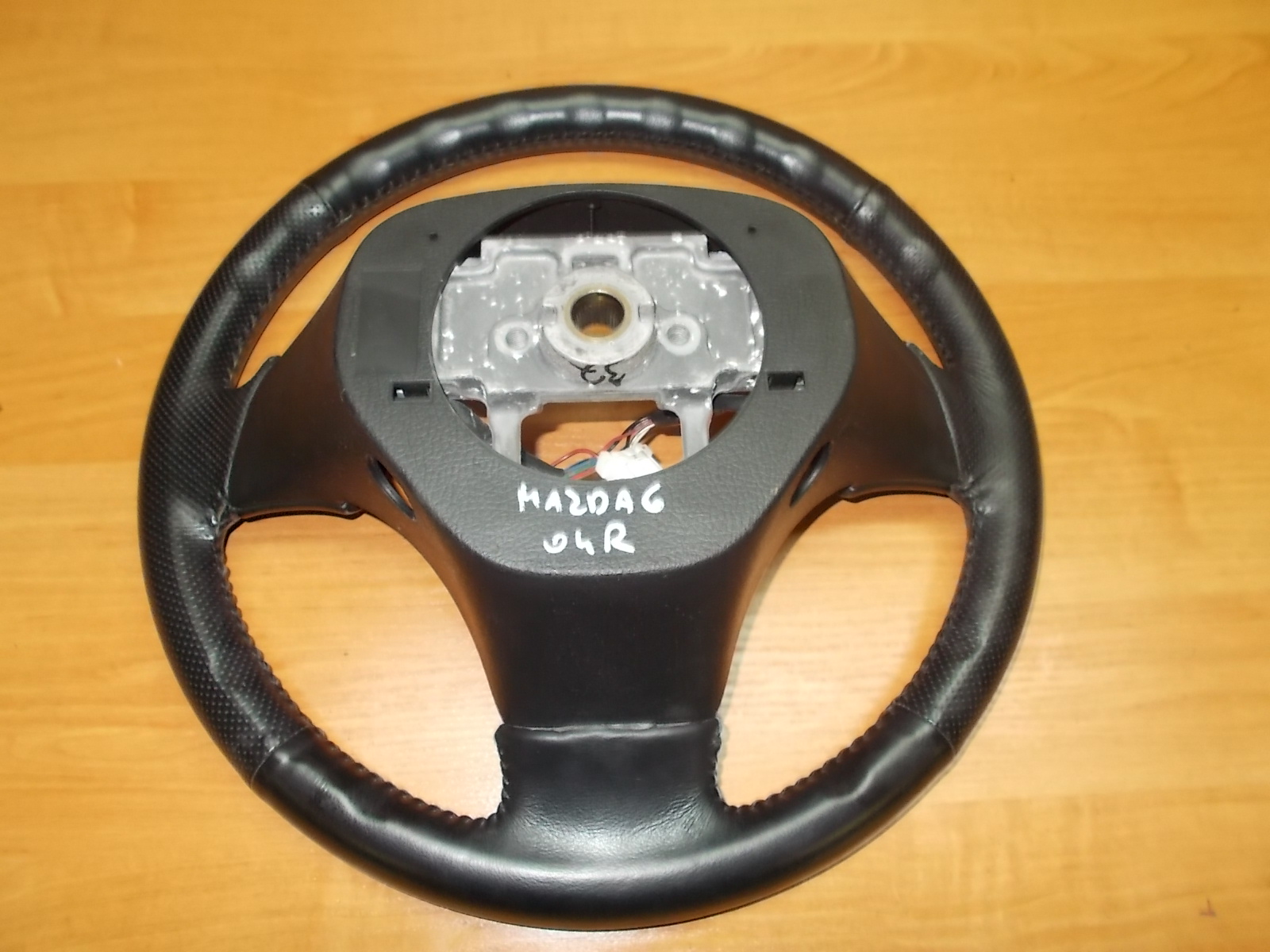

Postprzez arex617 » 28 kwi 2015, 00:57
Wi
kiera 323f
mazda6
