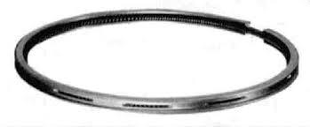

Postprzez Gregory » 1 sty 2014, 13:17
grzech_z napisał(a):
Gregory napisał(a):Hipol, mazdaparts, etc. Jeden kolega na forum założył od KIA i mówił ze działa poprawnie.
Ja mam komplet nowych nominalnych pierścieni olejowych(zbierających) RIKken na zbyciu, bo u siebie założyłem jeszcze coś innego :)
Od Kii to chyba sworzeń był, pierścienie też pasują?
Pochwal się zatem od czego Ty "zaryzykowałeś";)?
Dopiero odpisuje.Zamiast zalecanego pierścienia zbierającego, zastosowałem dobierane na tłoka, pierścienie, z jedną sprężynką w środku, Reszta pierścieni RIK. Tylko trzeba na tego pierścionka troszkę gniazdo tłoka liznąć, bo pierścień jest szerszy. 50tyś km. Działa ok.
