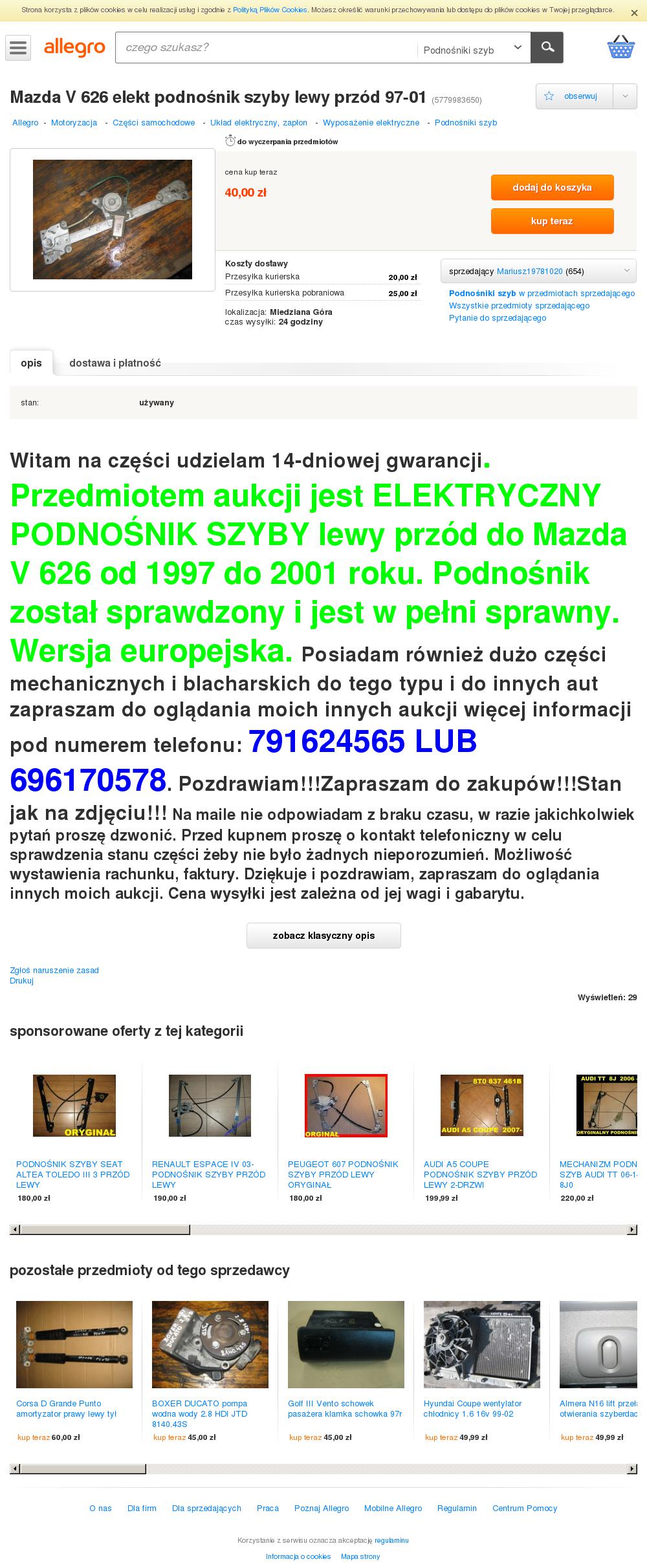

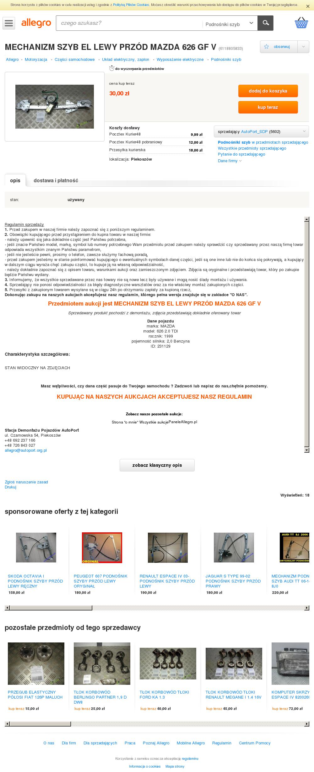

Taki będzie dobry?
http://allegro.pl/mazda-v-626-elekt-pod ... 83650.html
http://allegro.pl/mechanizm-szyb-el-lew ... 05833.html
