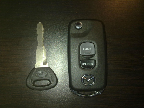

Witam!
Ostatni bardzo mnie korciło żeby zrobić sobie taki kluczyk typu "scyzoryk" No i zacząłem szukać kluczyka. Wszytko co dało się znależć to kluczyki do mazdy 6 lub 3. No ale nareszcie trafiłem na producenta jak to bywa z chin na ebayu, tutaj link:
http://www.ebay.co.uk/itm/280732578800? ... 1439.l2649
Tak jak wspomniałem szukałem wszedzie i byłu albo 3 przyciskowe, albo do innych mazd. Nawet ten jest opisany jako kluczyk do mazdy 6, 3, 323... ale zaryzykowałem no i udało się.
Poniżej kilka fotek jak to wygląda od środka:
Jak widać na pierwszy rzut oka nie powinny przyciski się zmieścić... a jednak ;)
Rozbieramy pilota, oraz scyzoryk. W naszym starym pilocie wystarczy podważyć plastiki przy uchwycie na ring od kluczyków. Przy scyzoryku trzeba odkręcić 2 śrubki i rozłączyć dwie połówki. Uwaga na spręzynkę która jest w grocie, może wyskoczyć.
Przekładamy ze starego pilota przyciski razem z gumową obudową, nastepnie wciskamy na miejsce elektronike. W miejscu oznaczonym strzałką powinniśmy umieścić transponder ze starego kluczyka. Tutaj nie tego jescze nie zrobiłem bo szukam zastępczego transpondera. Ale jesli macie 2 kluczyki to można jeden rozebrać przez nacięcie na szczycie gumy do okoła, nastepnie rozłączenie dwóch części kluczyka. Ja to umieszcze tutaj w pózniejszym terminie jak dostane kluczyk z transponderem.
Tutaj kluczyk po rozłożeniu.
I dla porównania kluczyk bez transpondera.
Teraz małe wnioski. Kluczyk wyglada estetycznie, ma 2 znaczki mazdy po obu stronach. Ogólnie wygląda jak orginalny. Jest raczej masywny a nie tak jak np. w VW'genach czy Skodach.
Super lekki też nie jest ale przynajmniej czuć w której kieszeni go masz jak wracasz z zakupów w hipermarkecie ;)
Pozdrowienia dla wszystkich mazdowiczów... może to się komuś przyda.
Dodałem jeszcze wymiarowanie, tak żeby każdy miał możliwość sprawdzenia czy podejdzie to co mają u siebie. No i jeśli ktoś ma 3 przyciskowy pilot to też można coś znaleźć na ebayu.
To link pełno wymiarowy żeby wogóle coś odczytać :| http://www.fotosik.pl/pokaz_obrazek/pel ... d4cc1.html

Zamówiłem na allegro dla znajomego kluczyk scyzoryk , do jego mazdy 626 GF....nie da się przełożyć wnętrza starego pilota bez żadnych kombinacji, więc oddał go mi, więc spróbuję coś wymyślić. Mam już mazde 626 GW 99' jakby co :)
Rozstaw przycisków (zaznaczone strzałkami) jest taki sam na w obu pilotach.
Niestety płytka ze starego pilota jest za duża (uwzględniając mechanizm scyzoryka zaznaczony na zdjęciu)....jest także o 1-2mm za szeroka, ale to dało by rade chyba spiłować. Niestety położenie całej elektroniki na płytce jest takie, że ciężko było by cokolwiek podocinać i dopasować – przyciski znajdują się na brzegu płytki, a nie na środku. Znacie może jakieś wyjście z sytuacji? Bo zależy mi na dopasowaniu tego....taki świeży i przyjemny gadżet.

Postprzez smasherbit » 1 paź 2011, 13:52
Ten scyzoryk jest do mazdy 6 oraz 3. Nie nadaje sie do naszych mazd. Ten co kupilem na ebayu nadeje sie do wszystkich GF'ek.

Postprzez marconigdynia » 27 lis 2011, 13:36
Sorki za odkopanie tematu, ale dopiero co zalogowałem się na forum.
Chciałbym też sprawić sobie takie cudo do mojej 626 GW przed liftem (bo na zdjęciu jest to model po lifcie)....i tutaj moje pytanie: będzie pasować?
Bo na eBay'u te scyzoryki do kupienia nie zawierają guzików...a w moim pilocie są gumowe o innym kształcie. I czy wymiar taki sam?
No i jeszcze zastanawia mnie o co chodzi z tym transponderem (sorki – zielony w temacie)
Może ktoś z was poradził sobie z tym problemem :)

Postprzez marconigdynia » 27 lis 2011, 23:20
Hmmm nie pisalem PW , ale dzięki za info o transponderze :P
bardziej mnie ciekawi, czy ten kluczyk bedzie pasowal do mojej przedliftowej gfki, w ktorej mam starte gumowe guziczki – a w zestawie scyzoryka nie ma tych plastikowych ;/
i czy przedliftowy uklad plytki jest taki sam
Czy może jak kupowaliście scyzoryk to były już guziczki plastikowe w zestawie?
