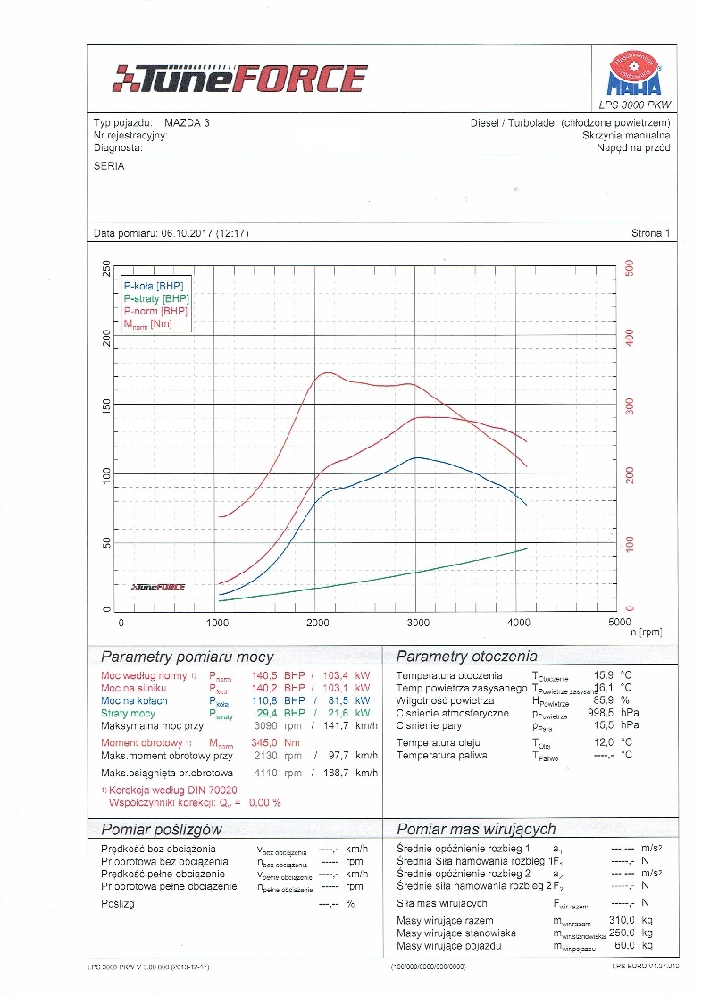

Sprawa wygląda następująco: przymierzałem się do chiptuningu, bo miałem niedosyt osiągów, ale przy pomiarze serii wyszło 140 KM/345 NM (wykres poniżej). Tuner zasugerował dokładne sprawdzenie auta przed modyfikacją, no więc pojechałem do ASO. Żadnych błędów nie znaleźli, przeprowadzili kalibrację wtrysków twierdząc, że zaczęło lepiej jeździć, ale gdy po tej wizycie pomierzyłem przyspieszenie 80-180 km/h to wyniki są identyczne z osiągami przed wizytą w ASO i procedurą kalibracji, więc jak na moje to moc się nie zmieniła. Auto ma niecałe 150 Kkm udokumentowanego przebiegu, silnik pracuje dobrze, przyspiesza równo, nie pojawiają się żadne błędy, konsumpcja oleju na poziomie 600 ml/10 000 km, czyli dość przyzwoicie. Filtry oleju, powietrza i paliwa wymienione na bieżąco, podkładki pod wtryskiwaczami ok. 30 Kkm temu. DPF jest na miejscu, ale nie daje o sobie w żaden sposób znać. Parametr napięcia łańcucha rozrządu wynosi poniżej 8'. Nie jest dostępna aktualizacja PCM, bo o to też pytałem w ASO. Według dowodu i rozkodowania VIN to jest wersja 185 KM, oznaczenie turbosprężarki się zgadza – VJ40 R2AC.
Czy ktoś miał podobny przypadek, albo sugestie co sprawdzać? Mazda wg ASO jest w pełni sprawna, miejscowi spece od Mazdy rozkładają ręce, mówiąc, że tylko ASO może coś stwierdzić, ale auto nie jeździ tak jak powinno. Auto na hamowni było mierzone kilkukrotnie, więc to nie kwestia jakiegoś felernego pomiaru (poza tym subiektywnie też czuję, że jest za słabe, a miałem wcześniej diesle o mocy 170-200 KM, więc mam jakiś punkt odniesienia).

Wykres mówi więcej niż tysiąc słów Odstępstwa od wykresu sprawnego silnika widać dosyć znaczne.. nie jest to zbyt "zdrowy" wykres
Wykres prawidłowy:
U Ciebie moment obrotowy wzrasta z opóźnieniem, po osiągnięciu maksimum od razu jest jego niewytłumaczalny spadek... a powinien przebiegać płasko... moc także "leży"..

Ja bym powiedział, że przebieg (kształt) wykresu mocy i momentu jest ok i nie porównywałbym go z katalogowymi wykresami Mazdy (bo one są sztucznie wygładzone i rysowane z przybliżeniem), tylko z wykresami takich silników w realu. Na tej samej hamowni zdrowe i sprawne 2.2 w M6 daje taki wykres: https://scontent-waw1-1.xx.fbcdn.net/v/ ... e=5A65D0D7
Trochę słabszy egzemplarz M6 (też powinna mieć seryjnie 185 KM): https://scontent-waw1-1.xx.fbcdn.net/v/ ... e=5AA5D546
U mnie nie ma problemu z przebiegiem mocy i momentu, tylko z wartościami maksymalnymi obu parametrów.

wiciu32 napisał(a):U mnie nie ma problemu z przebiegiem mocy i momentu, tylko z wartościami maksymalnymi obu parametrów.
Jedno z drugim jest powiązane, jedno od drugiego zalezy. Przyrost momentu jest zbyt łagodny, nagły dołek zaraz po osiagnieciu maksymalnej wartosci tez jest ok dla zdrowego silnika? Jeśli tak uwazasz moja rola skonczona w tym wątku.
Jesli jednak dostrzegasz, że kreski są mocno rozjechane to napisz jakiej diagnostyce manualnej zostalo poddane auto, chyba ze każdy się poddawal na podlaczeniu elma i odczytaniu braku błędów
