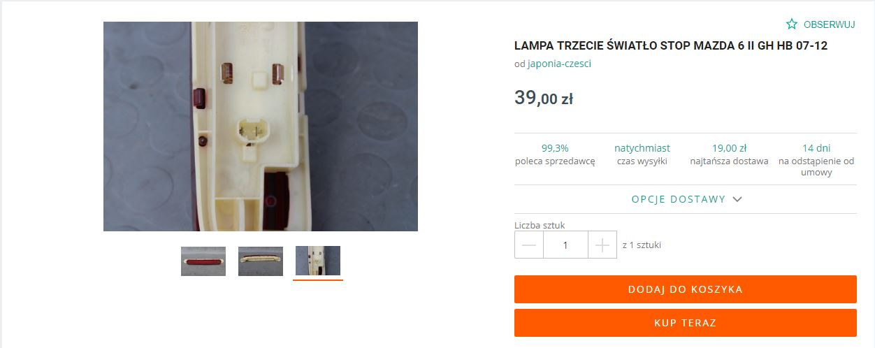

Patrząc na światła proponowane na allegro, to wychodzą z lampy dwa przewody, więc włącznik jest zintegrowany z zasilaniem lampy. Po jej wymontowaniu można zdjąć klosz i się przyjrzeć, gdzie występuje zwarcie. Jeżeli został zalany mikro-włącznik to najlepiej go wymienić. Patrząc jednak na cenę nie bawiłbym się i kupił używana lampę a wyjętą przeczyścił i zostawił jako zapasową.
