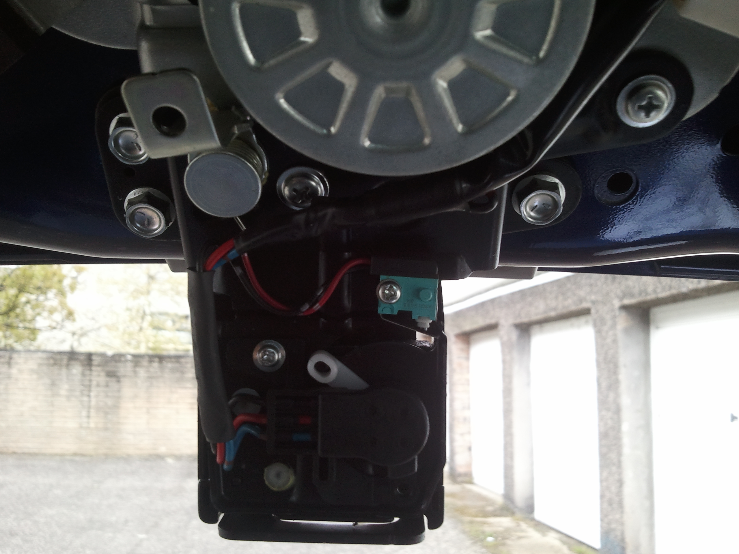

Postprzez rajek » 23 kwi 2012, 21:08
No to widze ze to jest wieksza sprawa, w nastepny weekend postaram sie to rozebrac no chyba ze na tyg znajde czas. Zobaczymy czy da rade to naprawic poza ASO :>
Upgrade <oczko>
Mialem chwile czasu i dostalem sie do zamka bagaznika. Teraz pytanie do kolegi piotrek0077 czy miales na mysli ten o to switch jak na zdjeciu ponizej(maly niebieski przykrecony jedna srubka)? Jezeli to ten to nie powinno byc problemu z wymiana. Dzieki za podpowiedz i pomoc.

Postprzez piotrek0077 » 25 kwi 2012, 20:39
Witam!
Właśnie ten swith! Pewnie jest obudowa przypalona delikatnie?!

Postprzez rajek » 25 kwi 2012, 20:43
piotrek0077 napisał(a):Witam!
No wlasnie nic takiego widac nie bylo, zanim zaczne cos z nim robic musze go najpierw sprawdzic, no ale tu jakiegos elektryka chyba potrzebuje.

Postprzez Wojtek » 25 kwi 2012, 21:27
rajek napisał(a):zanim zaczne cos z nim robic musze go najpierw sprawdzic, no ale tu jakiegos elektryka chyba potrzebuje.
zanim rozbierzesz ten zamek... warto miernikiem sprawdzic czy do zarowki dochodzi napiecie...

Postprzez relim1 » 27 kwi 2012, 12:10
Witam, u mnie jest ten sam problem, zabrałem się za wymianę żarówki na LED w bagażniku, po wyjęciu starej założeniu nowej led światło przestało działać i teraz obojętnie jaką bym żarówkę włożył to ciemności mam w bagażniku <płacze>, mam pytanie czy po ewentualnym zdemontowaniu tej małej części (niebieskiej) o której piszesz i jest przedstawiona na zdjęciu, można ją jakoś naprawić albo trzeba kupić takie coś nowego, no i najważniejsze czy można autko normalnie eksploatować po wyjęciu tej części tzn. czy bagażnik będzie się normalnie otwierał i zamykał nie mając tego tam w sobie. pozdrawiam
