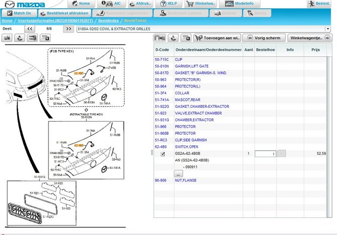

Witam. Mam problem z przyciskiem tylnej klapy, po prostu nie działa i teraz moje pytanie : czy zna ktoś może numer części albo lepiej gdzie można kupić coś takiego ? moja mazda to wersja kombi. Pozdrawiam
Połączyłem z właściwym tematem. Marianek
- Od: 28 cze 2012, 20:13
- Posty: 6
- Auto: Mazda 6 TS 2.0 Diesel Kombi 2008

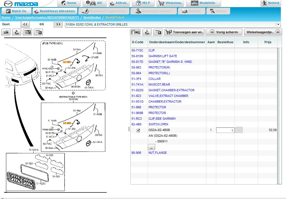

Oznaczony na pomarańczowo. Kupisz najszybciej w ASO albo szukać na portalach aukcyjnych.

- Od: 14 mar 2013, 20:35
- Posty: 7
- Skąd: Manchester/Kielce
- Auto: Mazda 6 2.0 SL diesel MZR-CD 140KM 2008r Sedan
Marianek napisał(a):Oznaczony na pomarańczowo. Kupisz najszybciej w ASO albo szukać na portalach aukcyjnych.
Czy dla wersji 5-drzwiowej jest takie samo oznaczenie?
Czy mógłbyś załączyć podobny zrzut ekranowy dla HB?
Sedan to:
gs1d-56-8dxb
HB to:
gs1m-56-8dxb lub gs1m-56-8dxc
tak wynika z EPC... dokladniej mozna okreslic po numerze VIN Twojego auta...
gs1d-56-8dxb
HB to:
