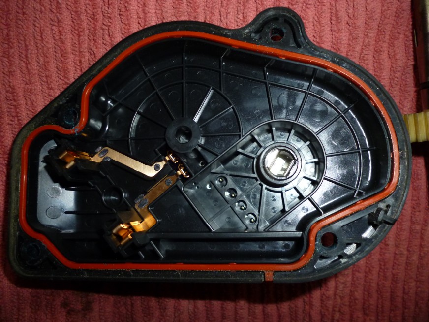

Awięc modyfikacja polega na zmianie rolki prowadzącej , ślimaka , sprężyny i tps sensora na bardziej wydajne tzn szybsza reakcja – coś jak sprint booster ale to nie to , tps sensor niestety zatopiony jest w plastikowej obudowie
modyfikacja dotyczy silników 2.0 2.3 3.0 3.7 i możliwa jest do wykonania prawie we własnym zakresie
ja tu opiszę silnik 3.0 , który posiadam

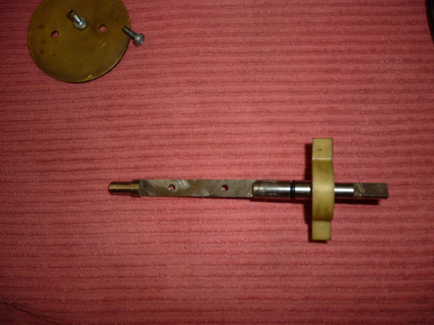

więc bawiłem się przepustnicą od 3.7 niestety zakres ślimaka na wałku jest zbyt ograniczony

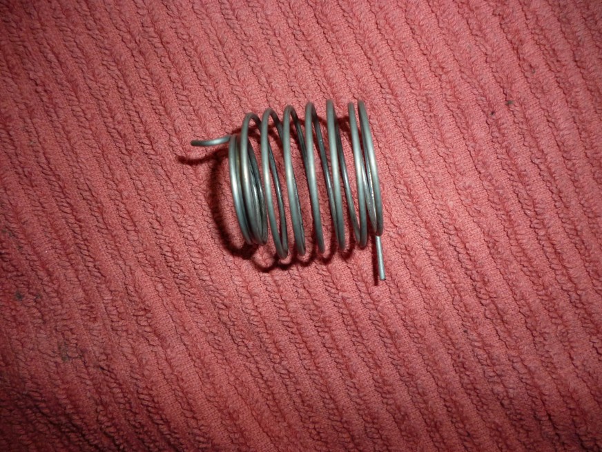

szukałem dość długo podobnej tb i znalazłem , zmieniłem wałek ze ślimakiem i o dziwo auto zaczęło szybciej wkręcać się na obroty , no więc pomyślałem skoro już to zrobiłem a miałem 3 tb to zabrałem się za zmianę sprężyny odśrodkowej którą nie łatwo było znależć

zaczynamy dalszą zabawę tnąc nadwyżkę rolki prowadzącej
zmieniamy sprężynę odśrodkową na mającą miej zwojów

oki co chcesz wiedzieć dawaj , spręzyna z chevroleta odbojnik springa z chevroleta pasi idealni rolka z jaguara v8 tps nie powiem bo to najważniejsze
oki tps jest z mustanga 3.0 v6 ale trzeba modyfikować jak zobaczysz styki pidów to zrozumiesz

Większość rzeczy zrobisz sam ale tps raczej już nie jak zdejmiesz pokrywę to zobaczysz widok tps-a bez możliwości demontażu ja akurat znam sposób jak go zdemontować ale to tyle w temacie

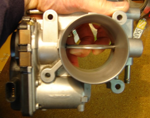

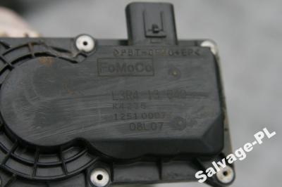

Masz może fotkę jak wygląda mocowanie pokrywy tps od drugiej strony , bo ja pierwszy raz widzę a-spec poliftową tb by mocowanie tps-a było na nity
leonidsas
To jest piecyk Wianius i tb wyglada identyko ,a on brał M z salonu ,ja nie
i ma nieszczęsne nity
Fotę cykne
, u mnie ten motylek otwiera sie troszkę ponad + ale deczko , aż takie to ma znaczenie.
Przepustnica 2.0 GH wyglada identyko jak moja
Można by spróbować rozwiercać nity po koleji pierwszy ,nagwintowac wkręcić śrubkę ,drugi nit etc,nie ruszając pozaostalych
Fotę cykne
Ja bym uciął końcowe mocowanie nita dremelem i założył srubunki to moje zdanie ale serio pierwszy raz widzę w a-specach takie mocowanie tps-a , szkoda że nie napisałem byś zmierzył wejscie powinno mieć 65 mm
