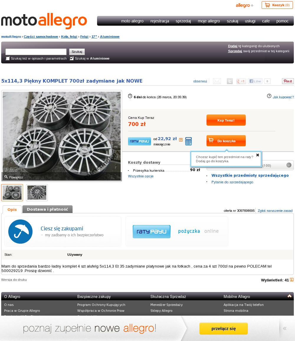

Postprzez Zigi86 » 20 mar 2013, 19:11
No właśnie laczka bym dopasował do felgi, chodzi mi o takie jak tutaj:
http://moto.allegro.pl/5x114-3-piekny-komplet-700zl-zadymiane-jak-nowe-i3097698695.html
Od: 22 lip 2012, 13:58
Posty: 274
Skąd: Łdz
Auto: Była: Mazda 6 Sedan 2006 2.0 Pb 147 KM
Postprzez matthies » 20 mar 2013, 20:24
sorry troche mi sie popieprzyło, to będzie 20 mm bardziej na zewnątrz auta :P
do oceny ważna jest jeszcze szerokość felgi, a tego info na aukcji brak. Ja nie chcę tu strzelać bo ekspertem nie jestem i najlepiej gdyby się ktoś jeszcze wypowiedział, ale na moje jest szansa że jakoś upchniesz.

Postprzez Zigi86 » 21 mar 2013, 09:12
Szerokość felgi : 7Jx17H2

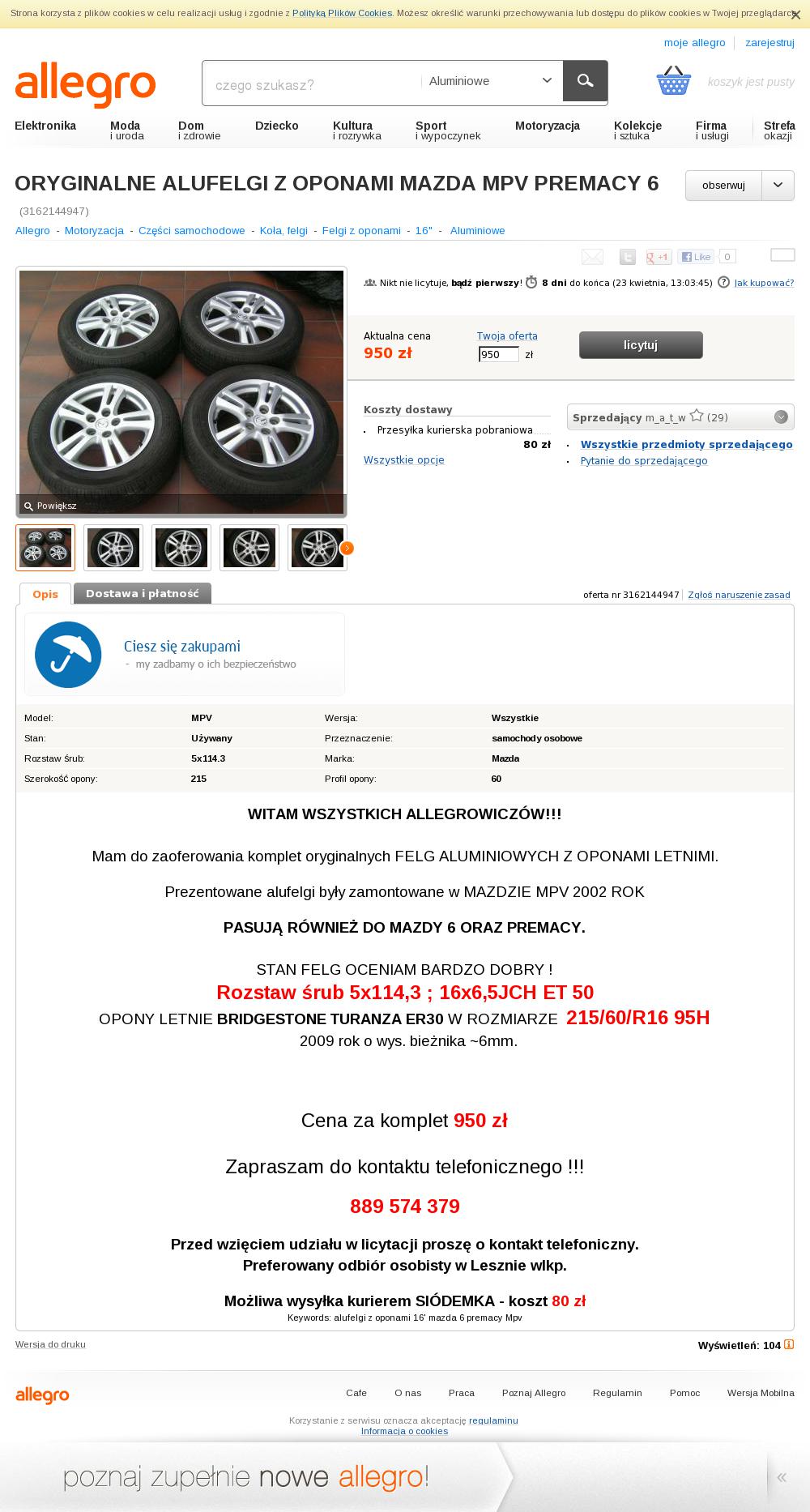

Postprzez Kamillos » 15 kwi 2013, 19:51
Witam, mam pytanie co myślicie o takim zestawie? Czy może lepiej odpuścić sobie kupienie kompletu na allegro?
http://allegro.pl/oryginalne-alufelgi-z ... 44947.html
Od: 4 kwi 2013, 15:41
Posty: 7
Auto: Mazda 6 GG 2005 HB 2.0 MZR-CD 121 KM
Postprzez dobrzyn22 » 15 kwi 2013, 20:04
Kamillos napisał(a):Czy może lepiej odpuścić sobie kupienie kompletu na allegro?
ja nie widzę przeciwwskazań...
