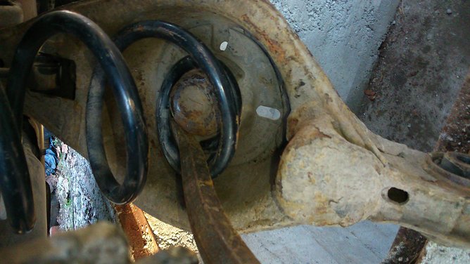

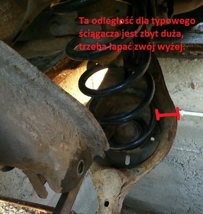

2. Przy pomocy ściągaczy do sprężyn ściskamy sprężynę (i tu uwaga, dłuższe ściągacze ciężko założyć, gdyż szerokość wahacza na którym spoczywa sprężyna jest zbyt duża dla uchwytu ściągacza).
Ja osobiście ściskałem sprężynę jednym ściągaczem z jednej strony, później dociągałem następnym z drugiej i tak na raty ścisnąłem na tyle żeby bez większych obaw odkręcić wahacz.

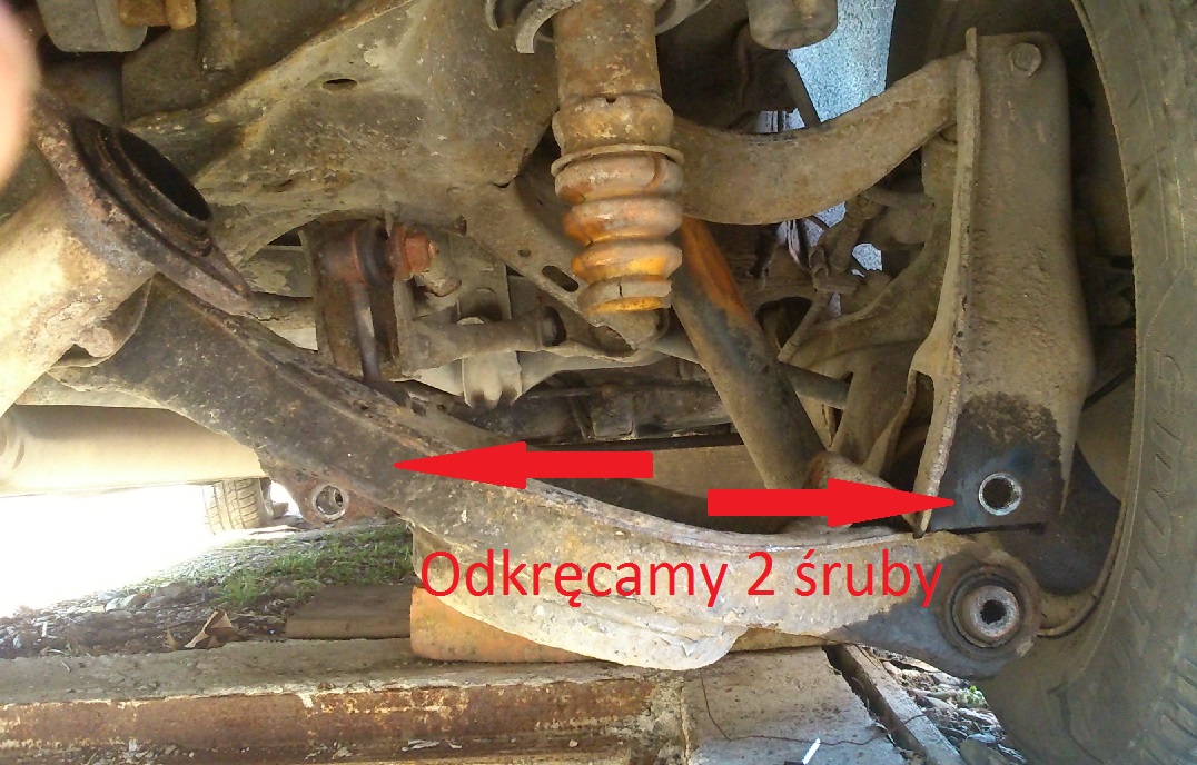

3. Skoro jesteśmy już przy wahaczu to musimy odkręcić dwie śruby (jedna przy kole, druga od stabilizatora)
Na zdjęciu widać założone koło, ale lepiej je ściągnąć- wygodniej się pracuje, nawet z kanału.

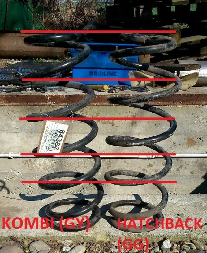

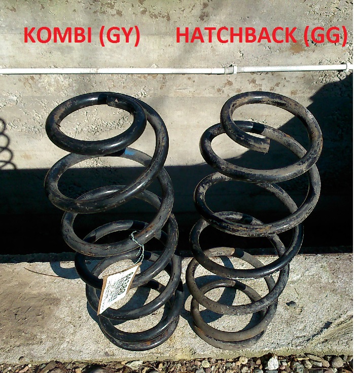

Czym różnią się sprężyny od hatchbacka i kombi? <co?>
Jeśli chodzi o wysokość, to są praktycznie równe, różnica jest w kształcie i ilości zwojów.

5a. Jeśli macie za długi ściągacz, sprężyna nie chce się razem z nim zmieścić, to można ją lekko ścisnąć, włożyć wstępnie na miejsce, zdjąć ściągacz, ustawić ją w wahaczu przy pomocy np. łoma
i podnieść wahacz ze sprężyną za pomocą podnośnika, skręcić i gotowe. <faja>

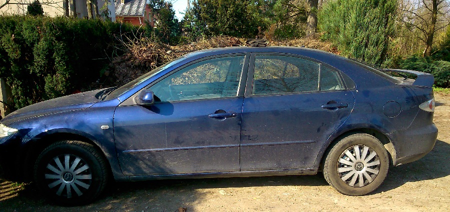

Przed wymianą:
Po wymianie:

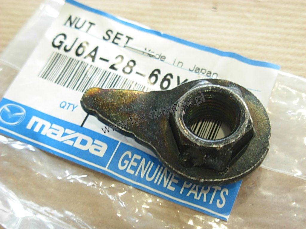

1. Czy śruba wahacza łatwo się odkręciła? Czy ona jest na nakrętkę, czy zawieszenie jest nagwintowane? (ja w swoim życiu ukręciłem już kilka śrub w innych samochodach i wtedy się robi problem :) )

1. Nakrętka śruby wahacza wygląda tak:
Dzięki temu "skrzydełku" sama blokuje się o wahacz przy odkręcaniu/przykręcaniu.
