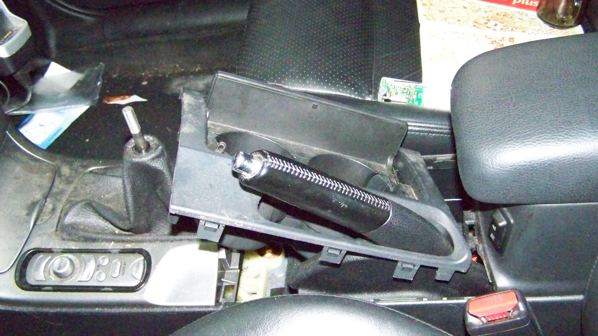

Najpierw ściągamy uchwyt na kubki. Podwadzamy go do góry i schodzi.

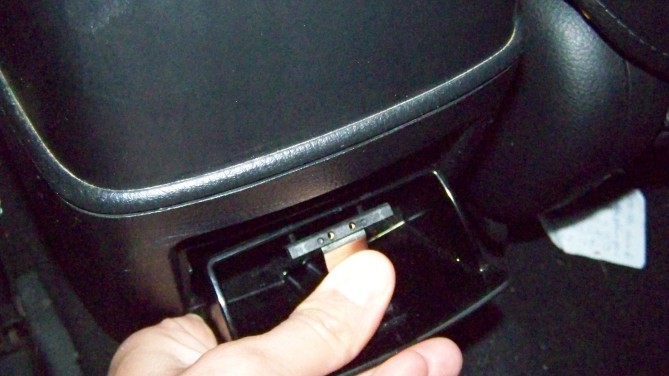

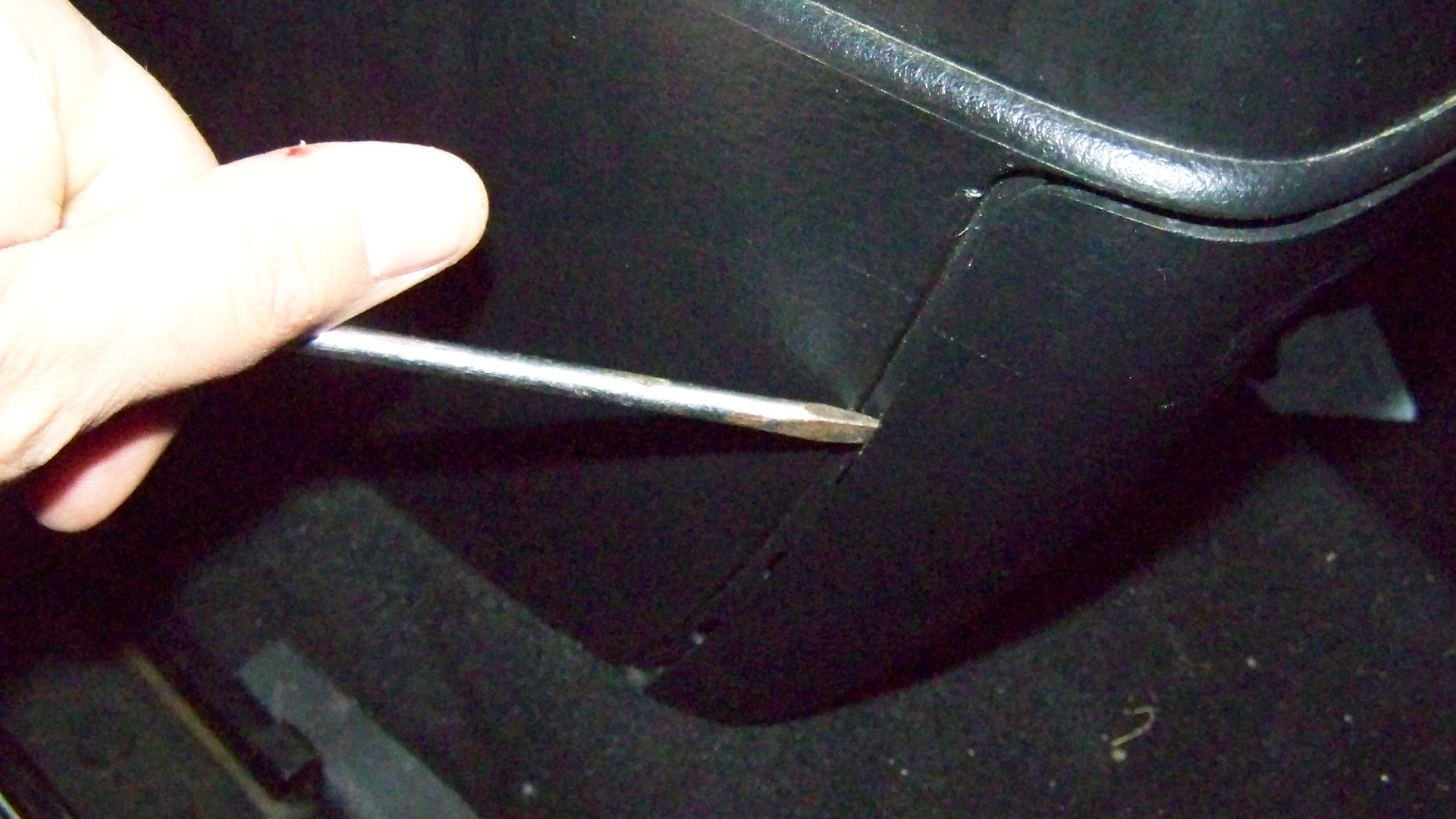

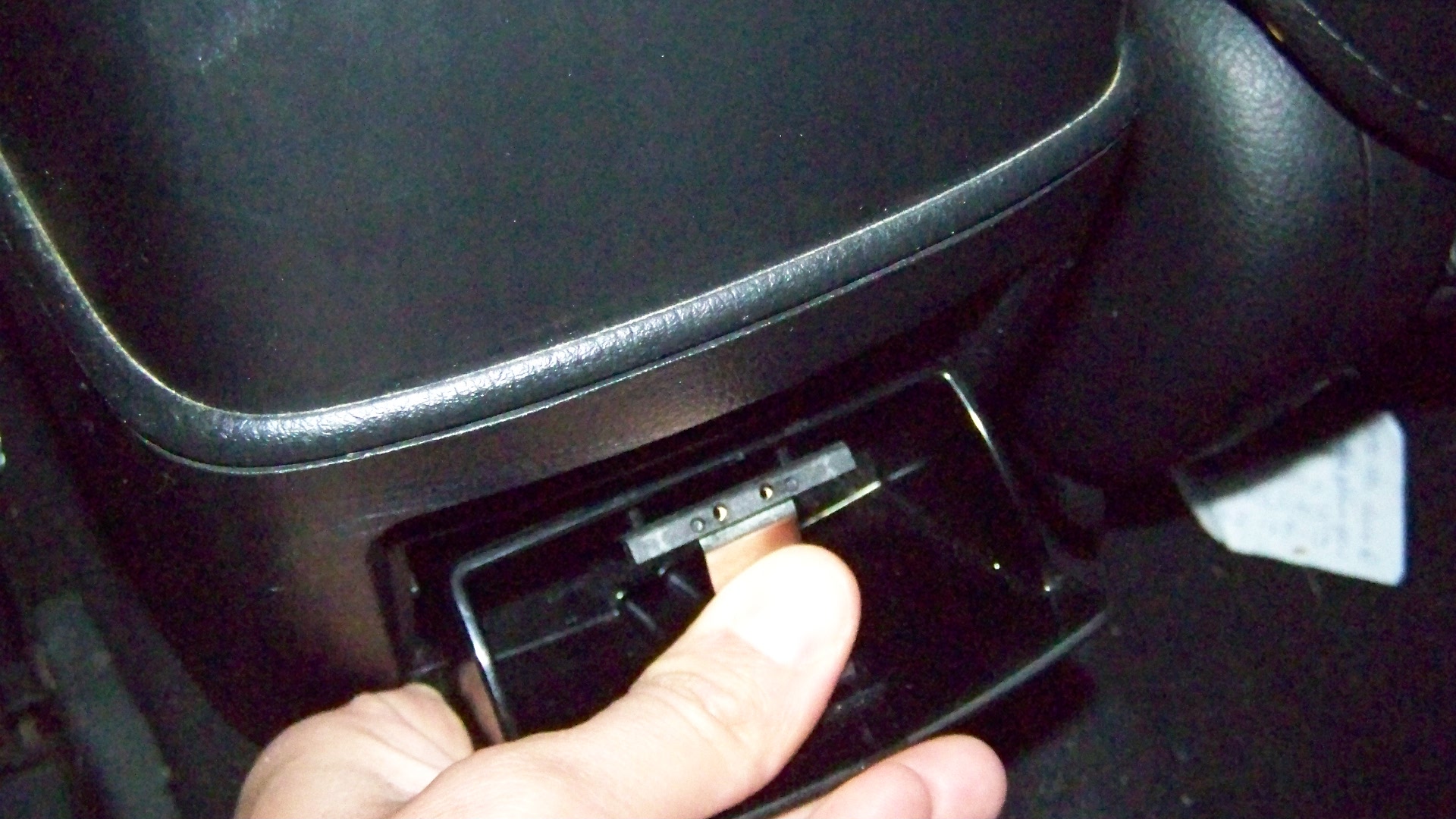

Następnie ściągamy tylną popielniczkę oraz śrubokrętem odsuwamy tylną pokrywkę.

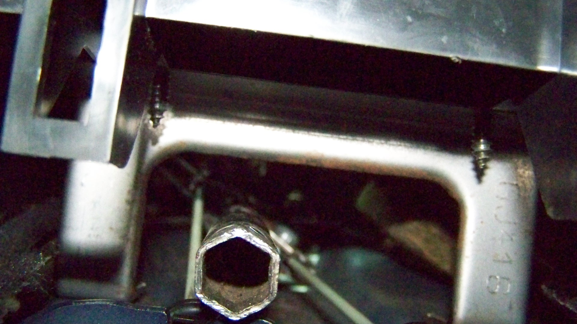

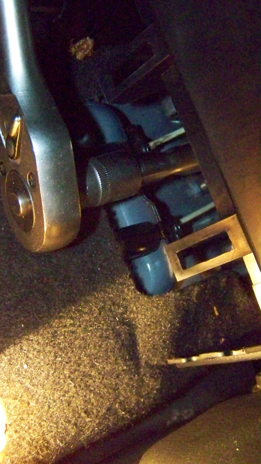

Odkręcamy kluczem rurkowym nakrętkę. Jest to nakrętka na klucz 10. Ta nakrętka skręca nam dźwignię ręcznego z linkami.

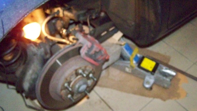

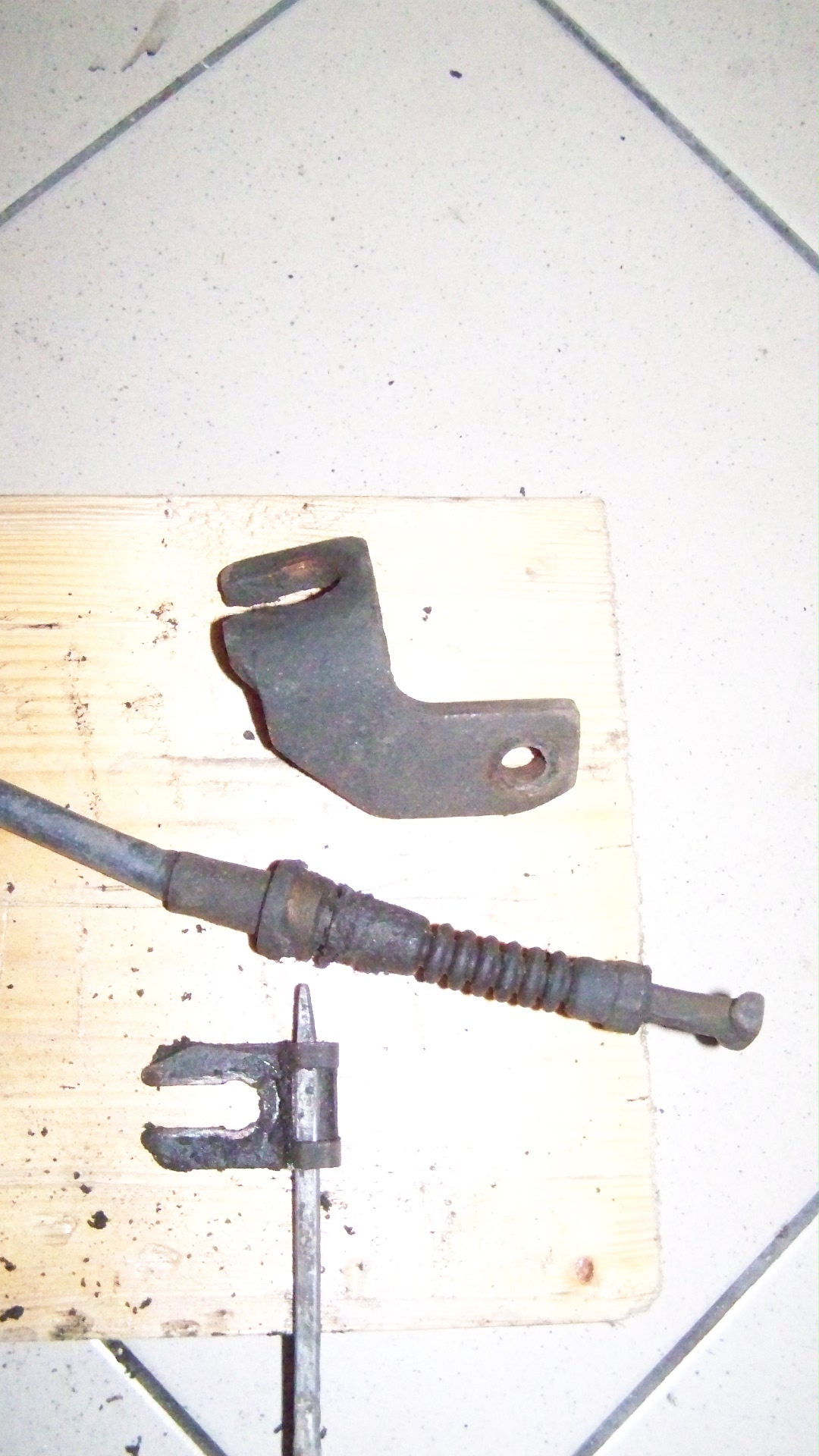

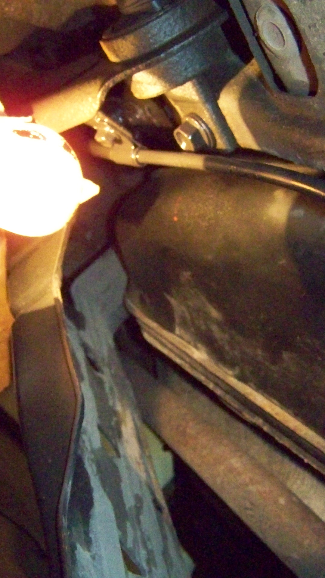

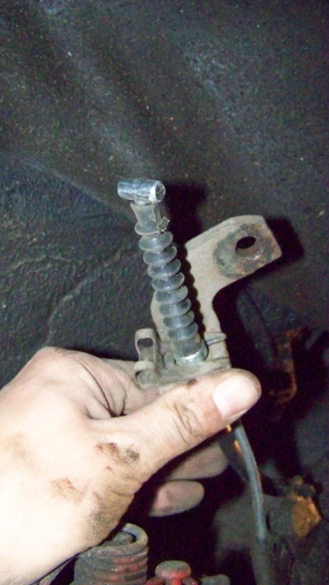

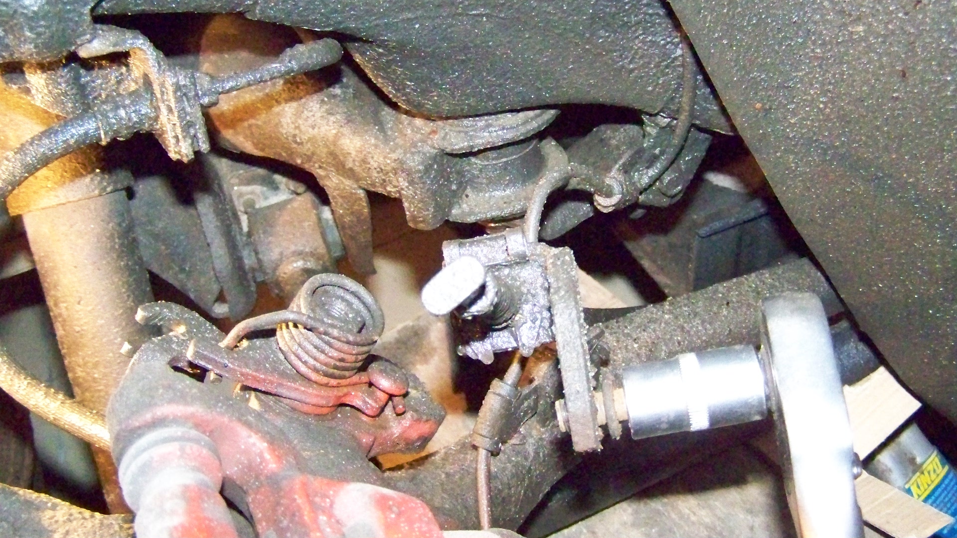

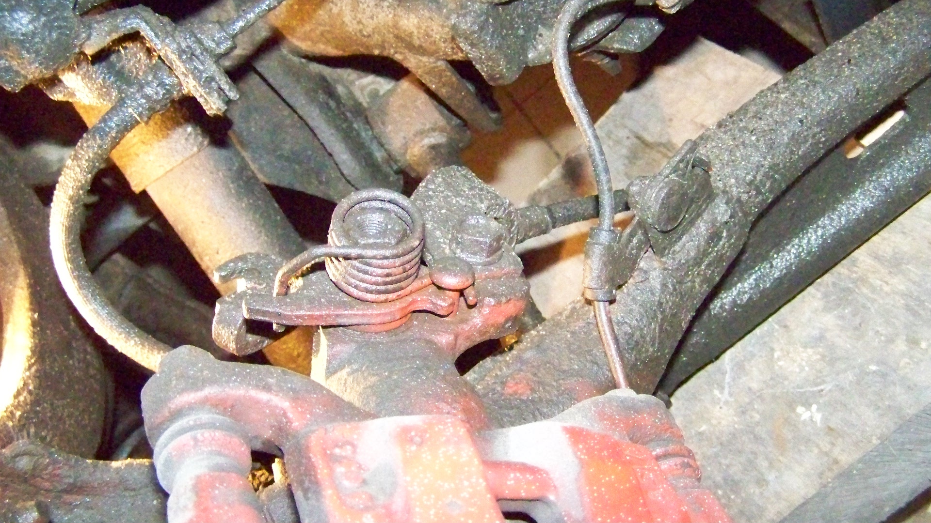

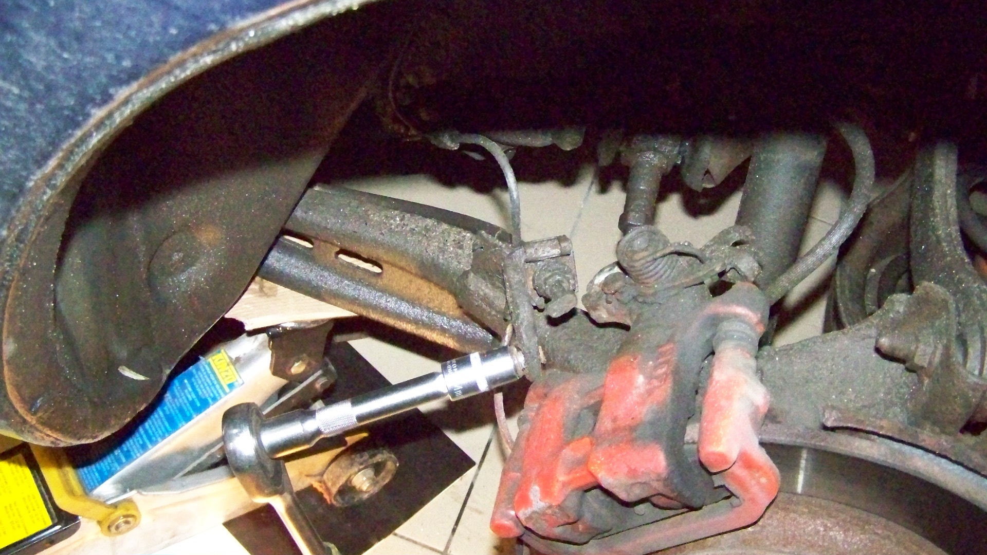

Tyle w kabinie póki co. Teraz podnosimy samochód i ściągamy koło. Bierzemy klucz 14 i odkręcamy łapę która trzyma linkę przy zacisku. Po odkręceniu jej zrzucamy linkę z zacisku. Na lince zostanie nam łapa oraz zawleczka.

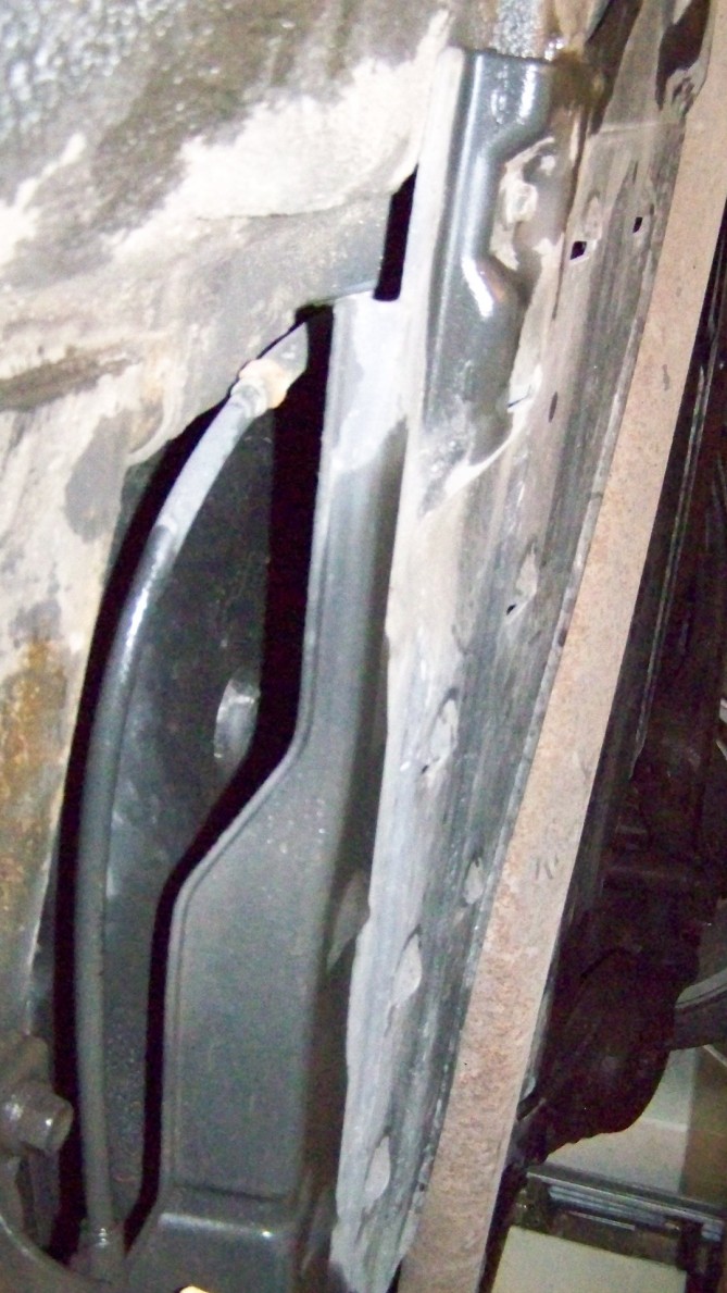

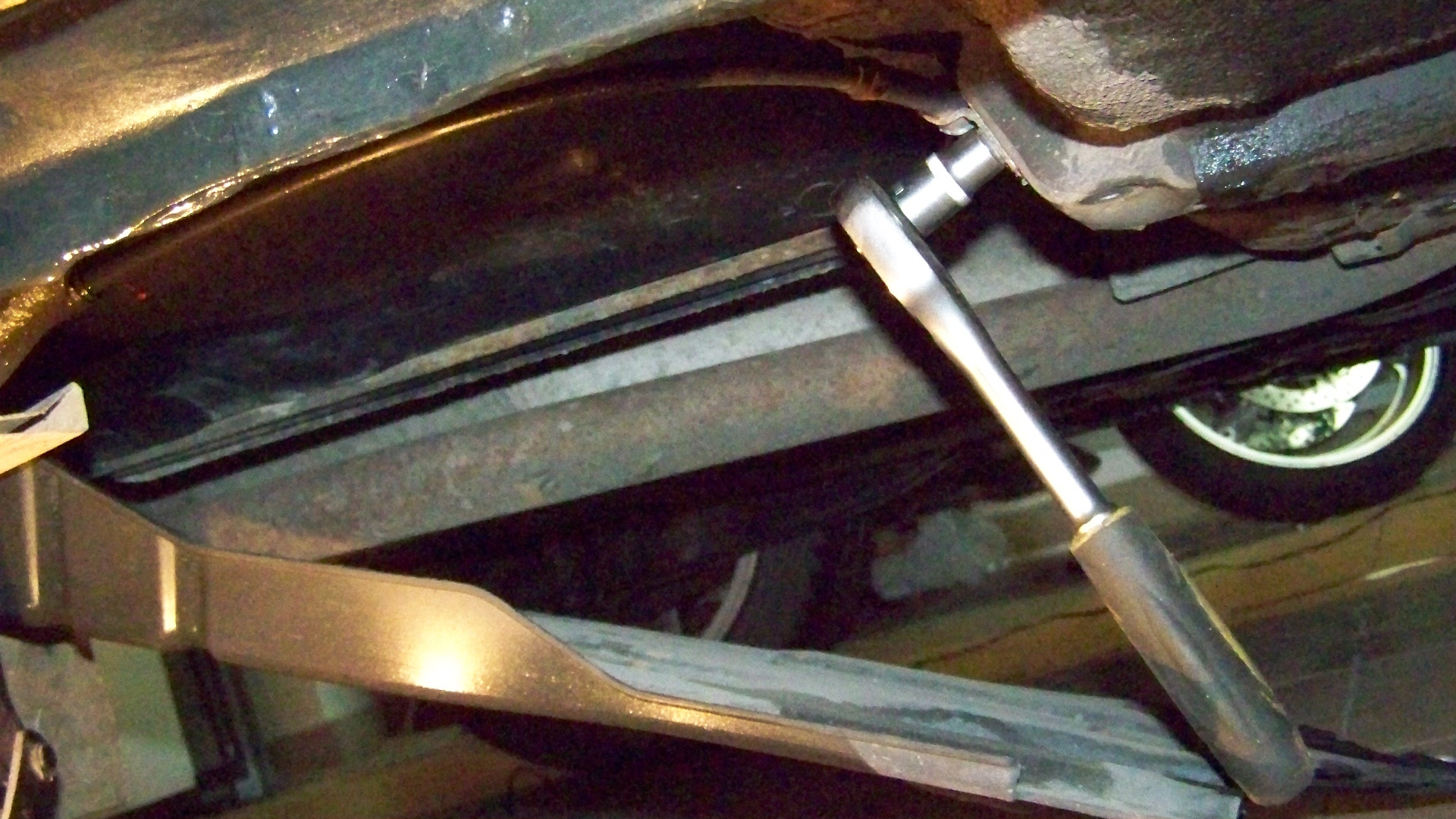

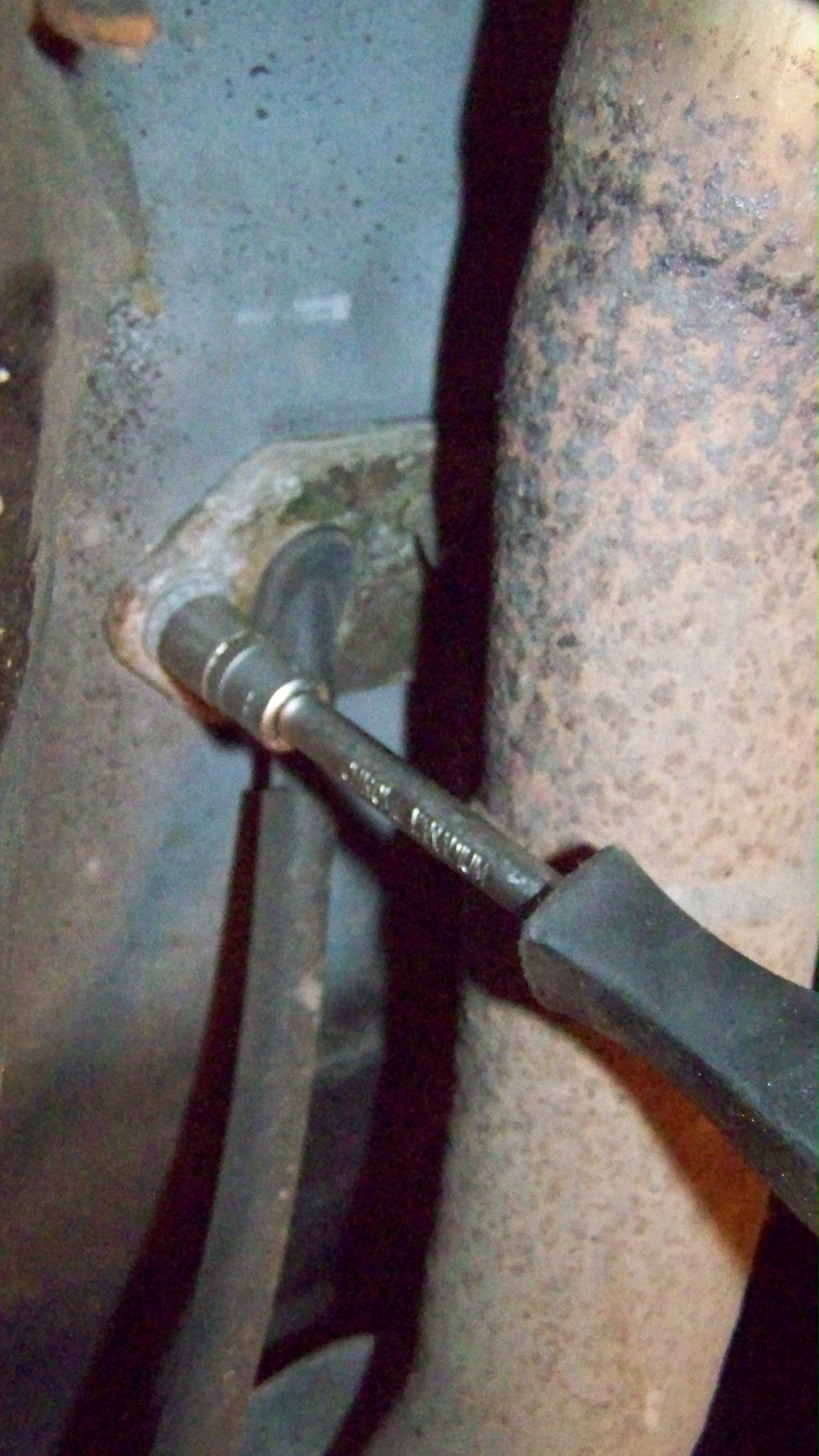

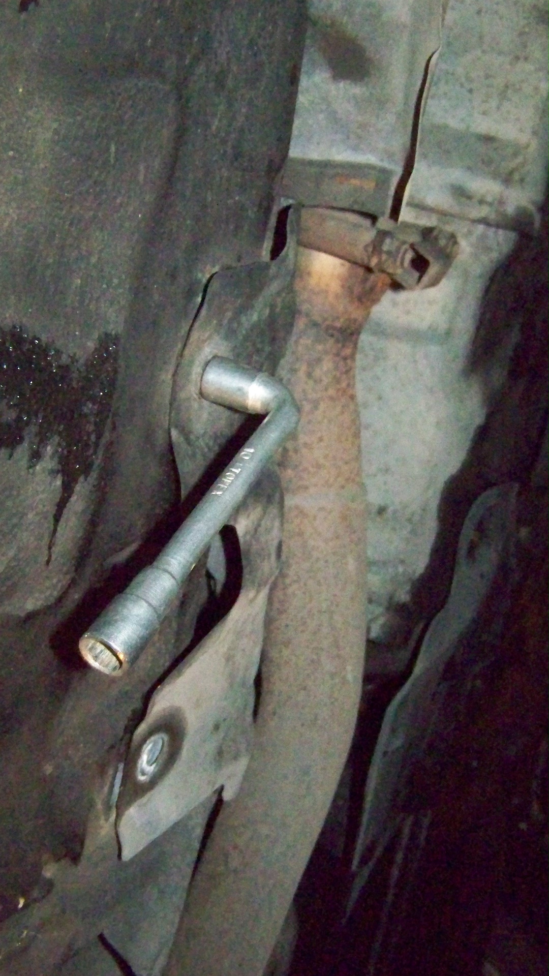

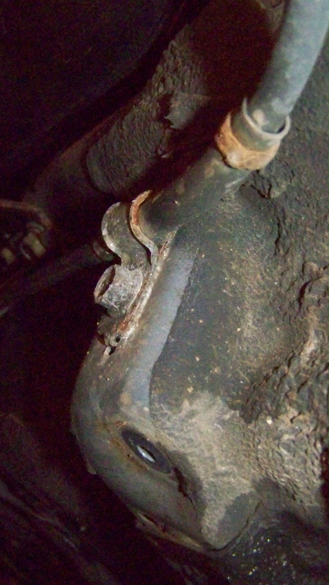

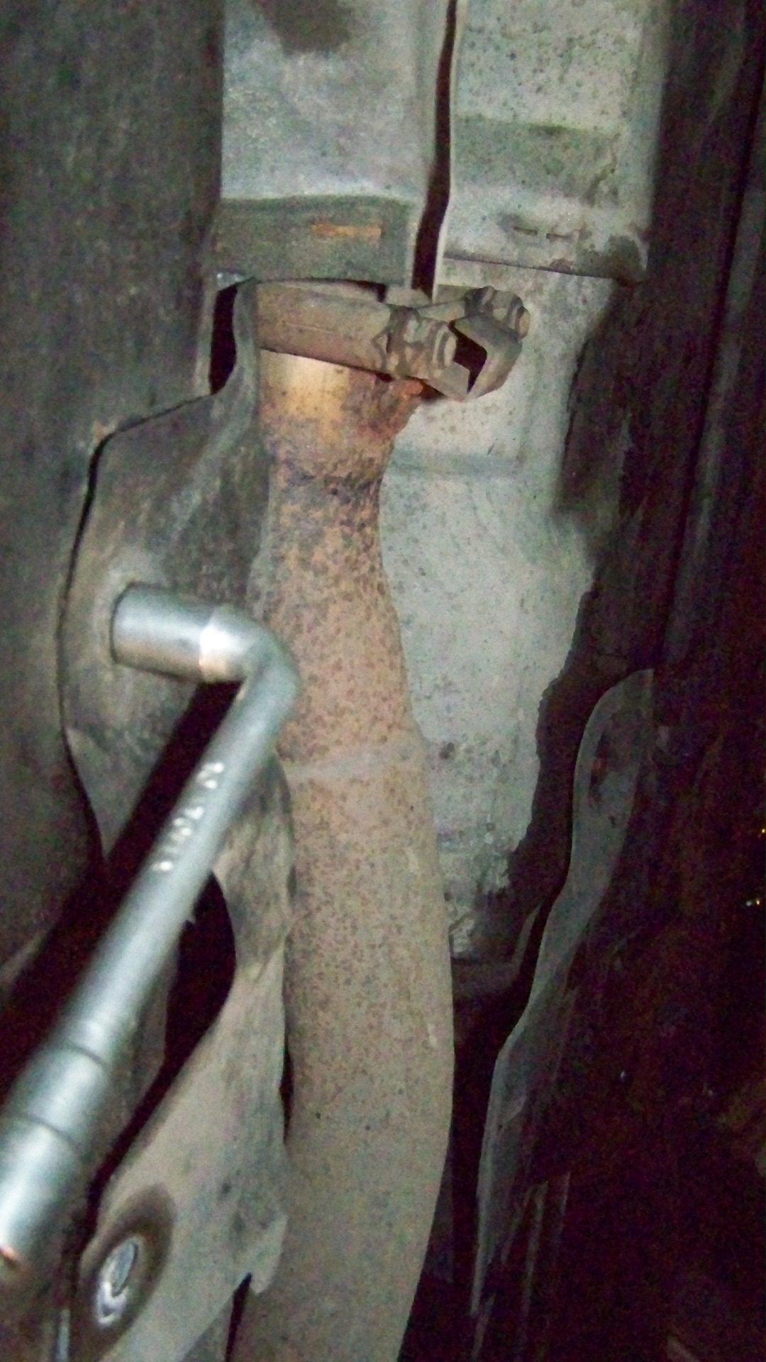

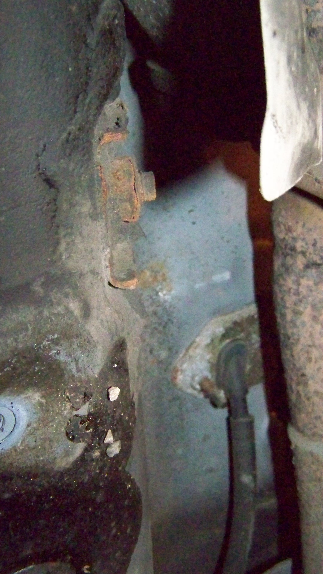

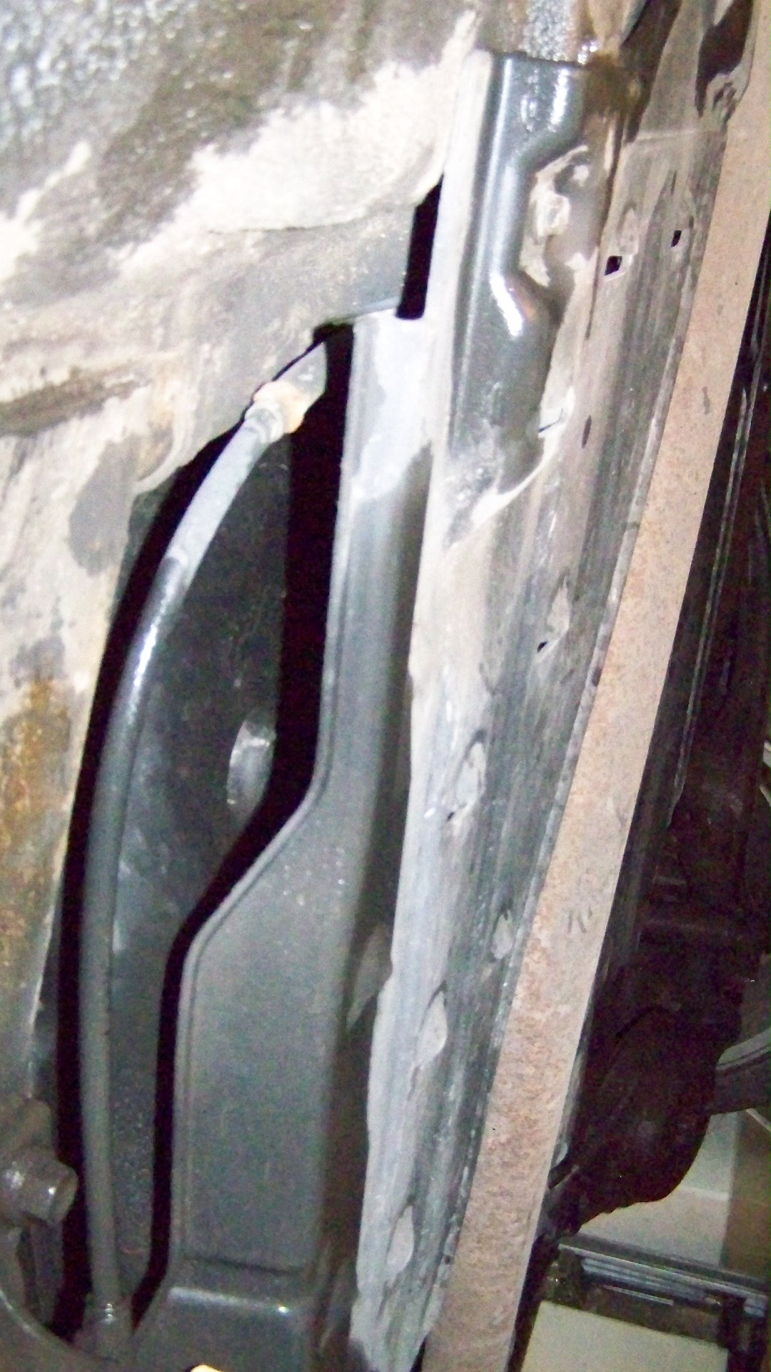

Teraz wchodzimy pod samochód. Odkręcamy plastikowe osłony, oraz metalową osłonę tłumika. Jeśli to odkręcimy wówczas doskonale widać jak lecą linki. Odkręcamy sukcesywnie linki kluczem 11. Osłony plastikowe oraz metalowe są na klucz 10.
Po odkręceniu metalowe osłony tłumika widzimy miejsce gdzie linka wchodzi do kabiny. Jest to ten element metalowy z gumową uszczelką. Również na klucz 10.

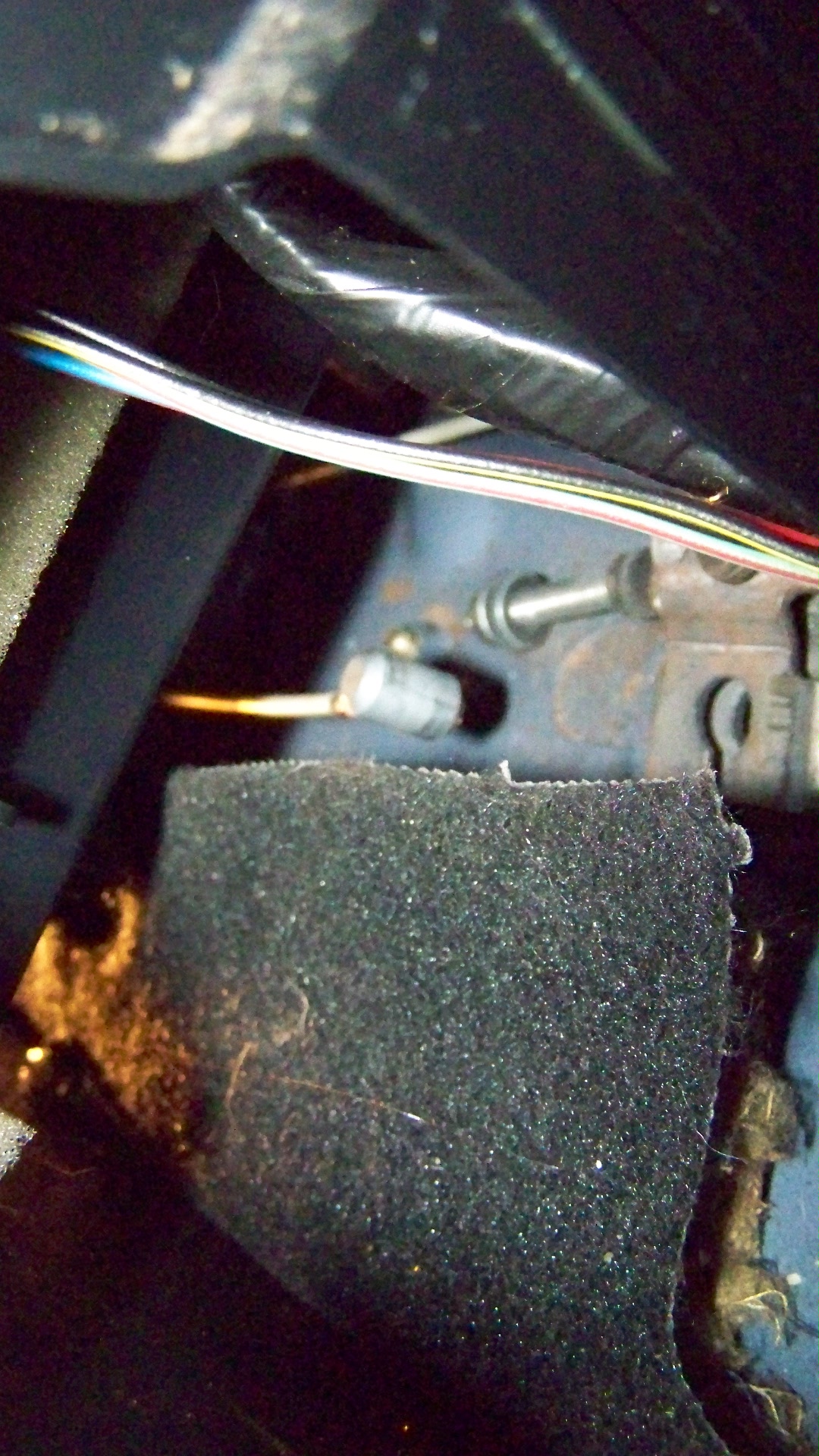

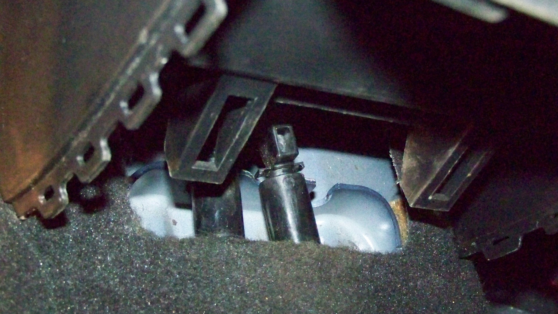

Gdy to odkręcimy wówczas w kabinie wypinamy linki. Chwytamy za plastikowe zaczepy i przekręcamy je. Mamy uwolnione linki w kabinie.

Następnie ściągamy łapy. Należy śrubokrętem ściągnąć zawleczkę.

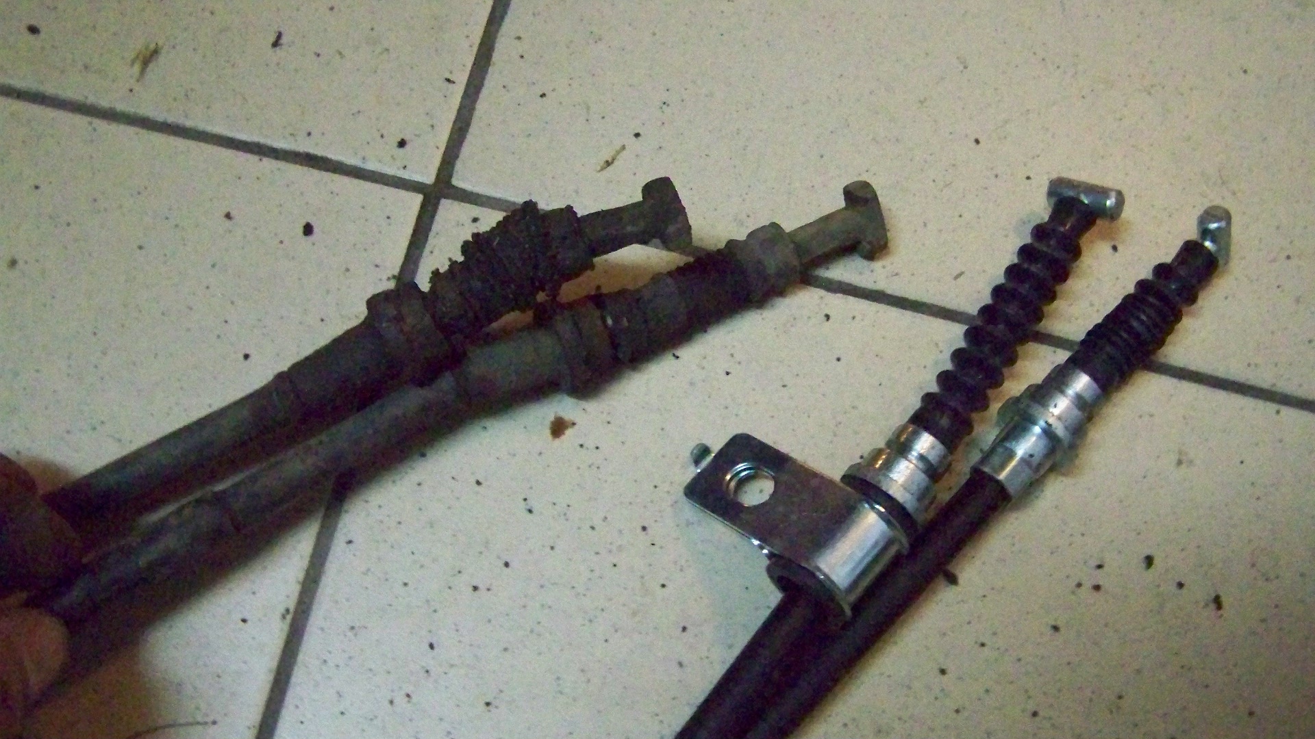

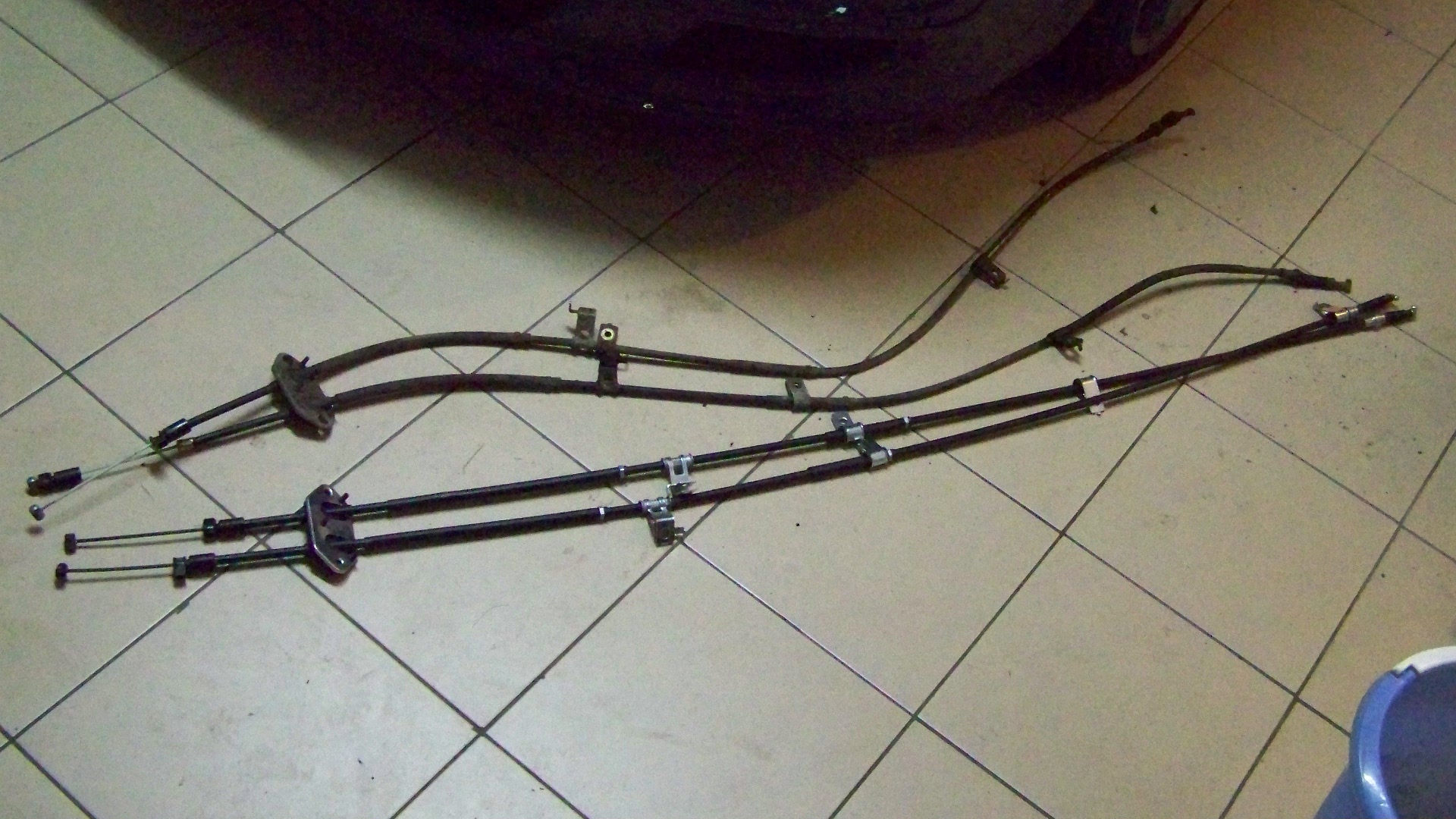

U mnie linka lewego koła była zatarta całkiem – nie chodziła, natomiast prawa była naciągnięta. Praktycznie w ogóle nie miałem ręcznego.
Analogicznie wkładamy nową linkę, montujemy na niej łapy oraz zawleczkę

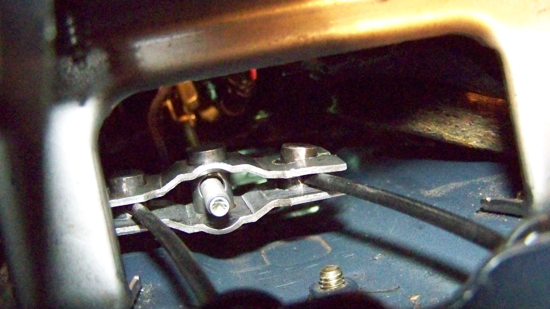

Skręcamy wszystko tak jak było wcześniej. W środku Zakładamy plastikowe uchwty i skręcamy linkę z dźwignią hamulca. Ja sobie poradziłem. Jeśli ktoś nie da rady – jest mu za ciasno to musi rozebrać tunel.
Nakrętką 10 w kabinie naciągamy linkę. Cieszymy się wykonaną naprawą.
