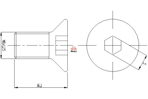

Postprzez dobrzyn22 » 1 maja 2013, 12:56
tak wygląda ta śrubka:
Od: 21 cze 2009, 15:38
Posty: 5264 (23/72)
Skąd: Gdynia PL/ Norwegia
było M3 BN 2.0b. 2017r
było M6 2.0 mzrcd '06
Postprzez Enduro » 1 maja 2013, 14:08
originalna jest na srubokret krzyzakowy a ta z grafiki na imbus, ale to nie ma zadnego znaczenie, co do funkcjonalnosci.
w sumie na imbus łatwiej wykrecic, w potrzebie demontazu..
E
Od: 6 sie 2008, 21:37
Posty: 4881 (1/19)
Postprzez dobrzyn22 » 1 maja 2013, 14:42
Enduro napisał(a):w sumie na imbus łatwiej wykrecic, w potrzebie demontazu..
otóż to <spoko>
