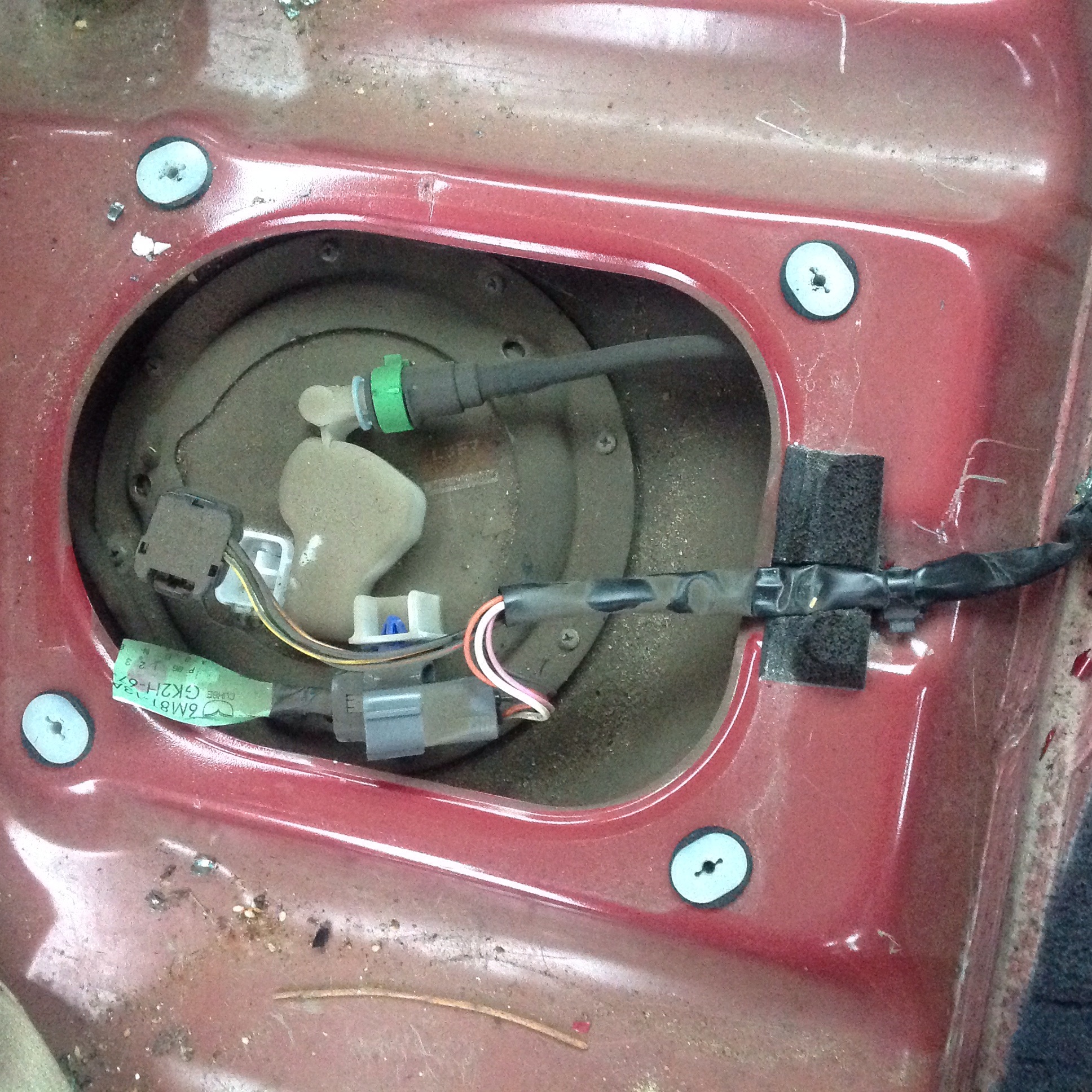

Jedyna rzecz, która może sprawić problem, to 4 śruby na pompie przysłanie je blacha i jest ciężki dostęp :) śrubokrętem ,resztę podpisałem pod fotkami proste <faja>

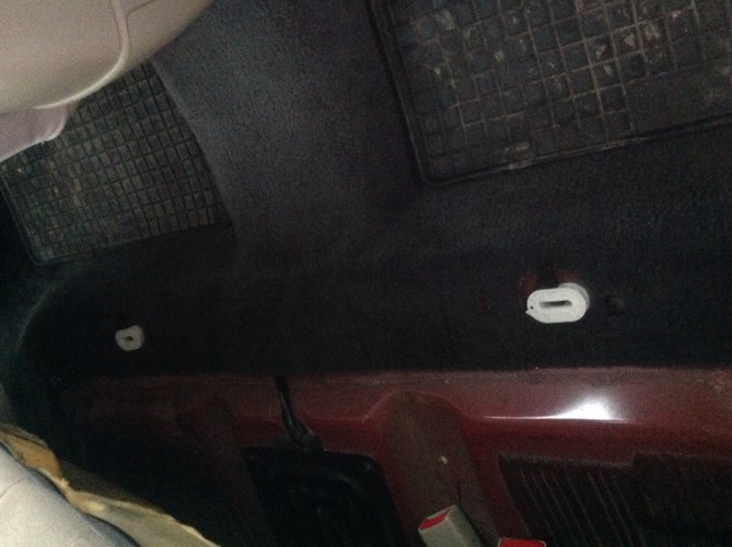

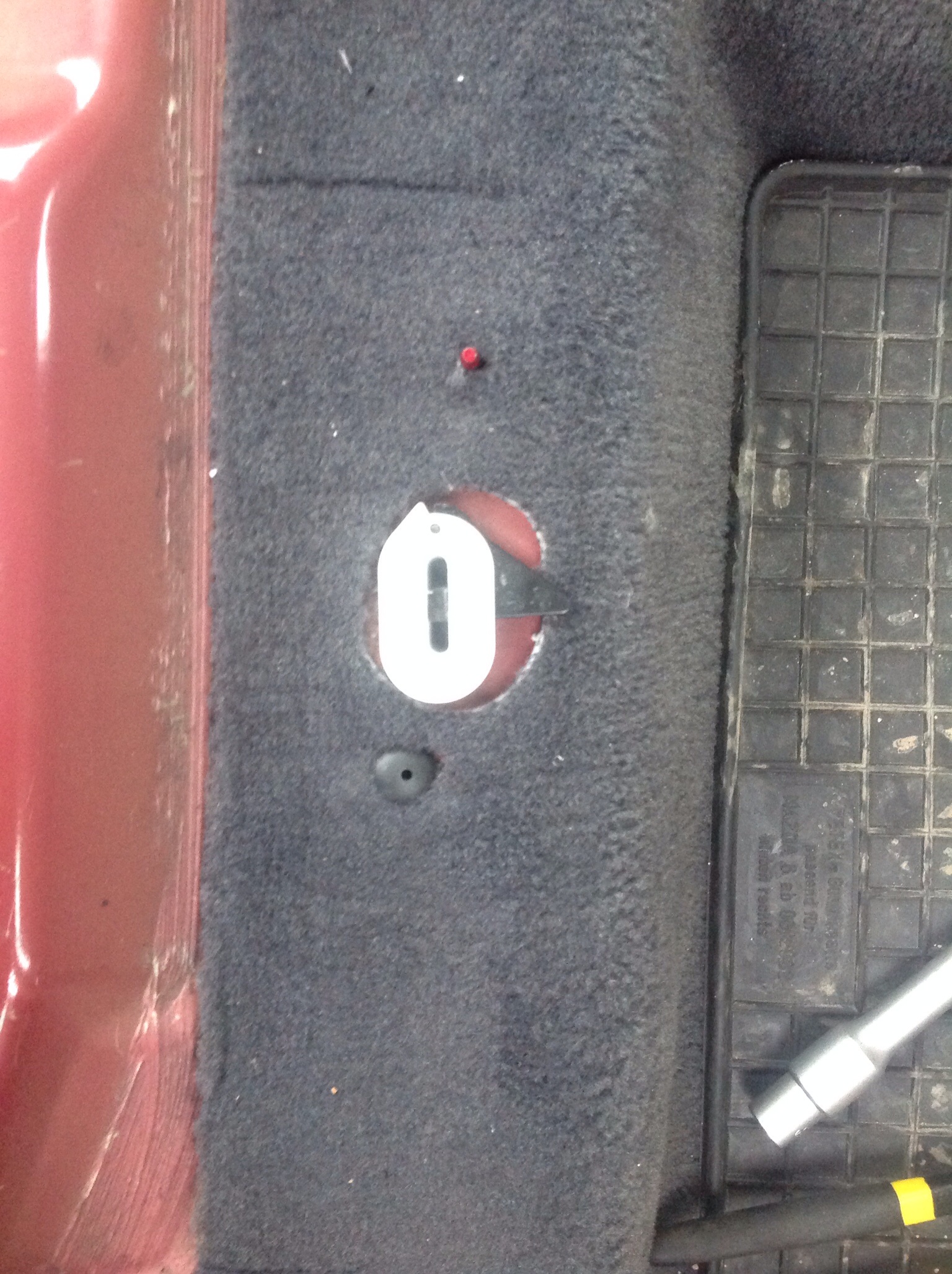

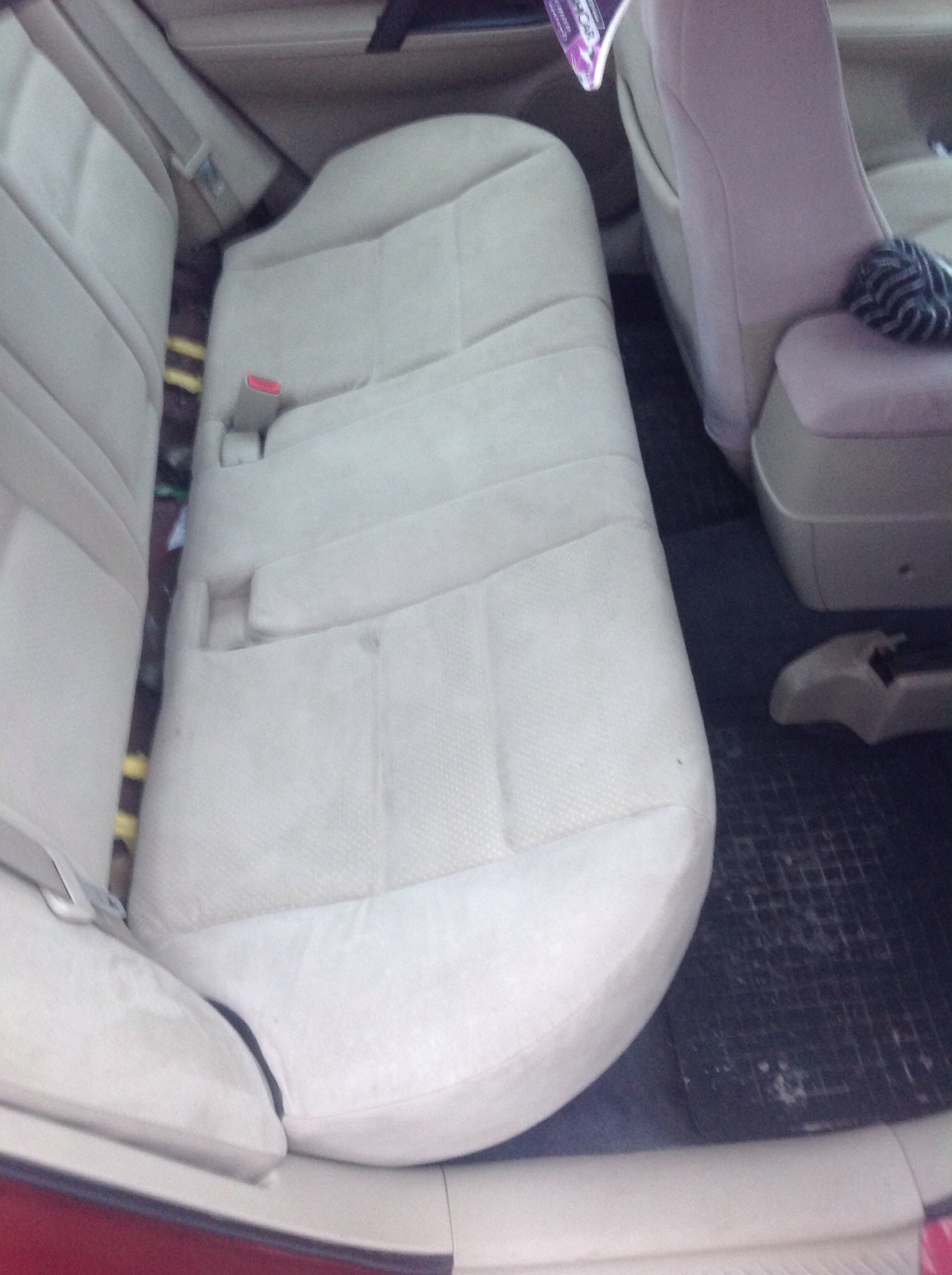

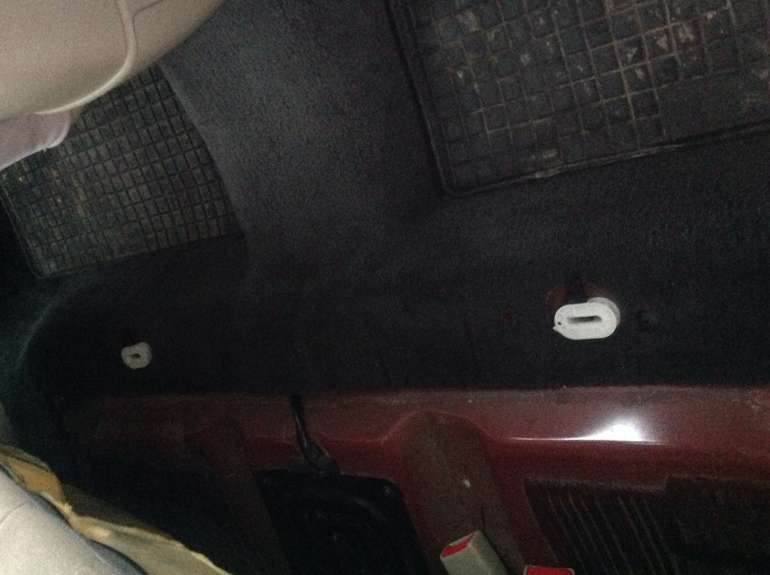

Żeby zdjąć kanapę należy odciągnąć ukryte dzwigienki ,sa dwie jedna z prawej druga z lewej strony kanapy,odchylamy dźwignię unosimy kanapę żeby wyskoczyła z zatrzasku,po ich wypieciu wyciągamy pasy z kanapy
Tak wyglada dzwigienka
Rozmieszczone sa tak

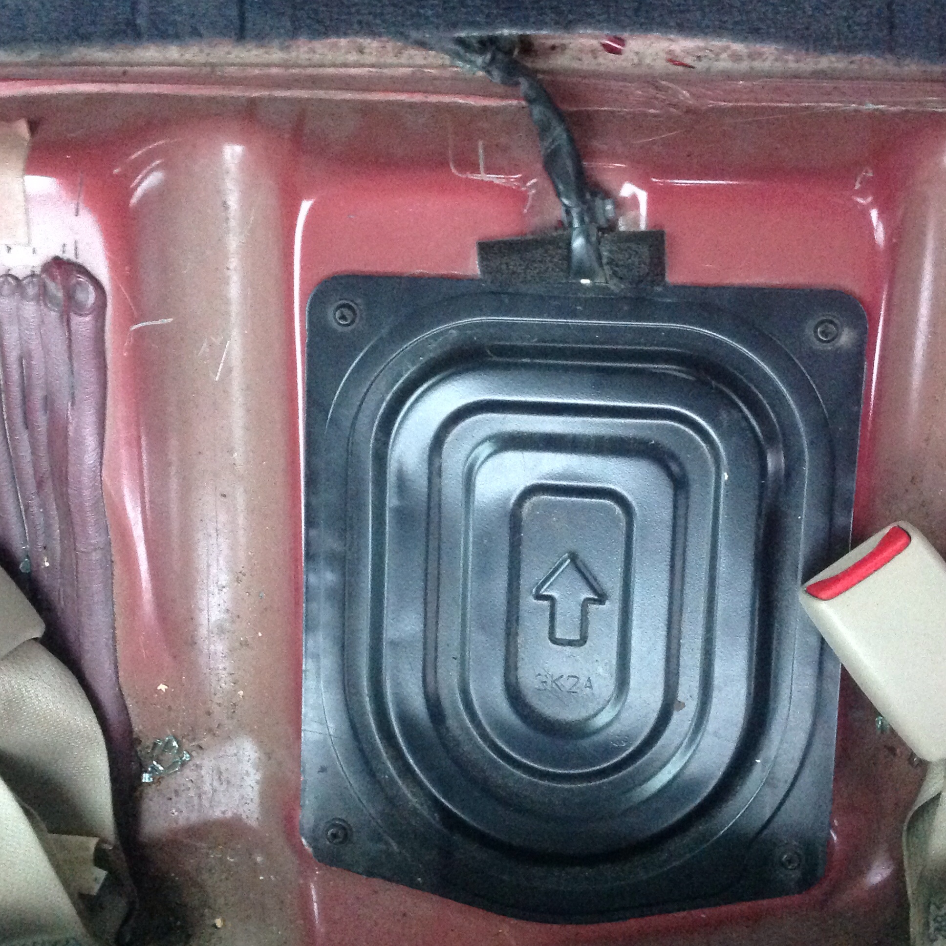

Tak wyglada podłoga pod kanapa i ukryta pompa 4 śrubki gwiazdki
Tak wyglada po zdemontowaniu blaszki

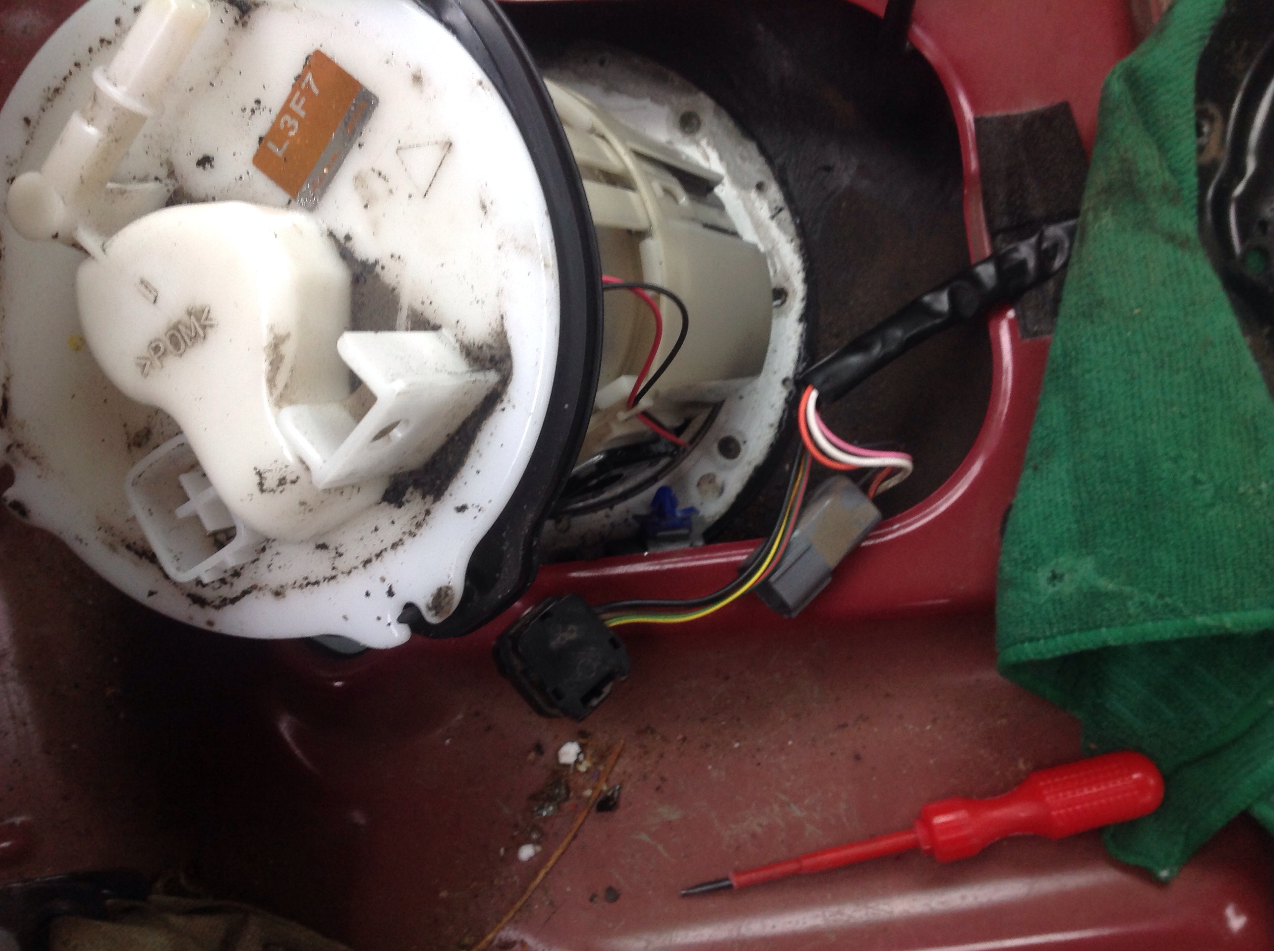

Wypinamy wszystkie kostki wciskając je z boku ,dkręcany wszystkie śróbki z pierścienia trzymającego pompę ,pierścień wyjmujemy pierwszy potem pompę ,dejmujemy pierścień zabezpieczający przewód paliwowy ,ja użyłem śrubokręty x 2 ,trochę sie cofnęło benzyny ,pomogły szmaty,ja trzymałem wężyki pionowo i nic nie leciało,bo to co miało sie cofnąć sie cofnęło hehe ..,przy składaniu pierścieni musi zgrywacie sie z uszczelki pompy sa ta trzy otwory,a uszczelka ma specjalne trzy gomowe cycki
Tak wyglada po zdemontowaniu,miłej pracy

ps. musisz pompę wyjąć z kosza-obudowy , jest na zatrzaski i uwidisz ten pseudo filterek w środku
