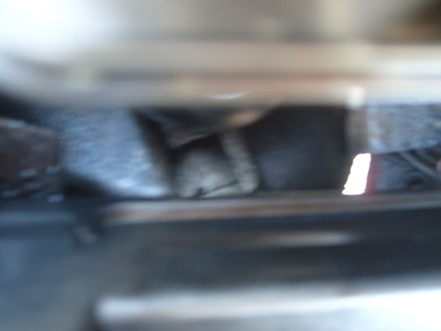

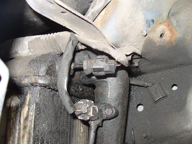

dzisiaj rozebralem nadkole i oczyscilem z grubsza IC i wszystkie rurki. i nie znalazlem tam pekniecia lecz gdy zajzalem od gory pod obudowe filtra powietrza znalazlem niewielkie pekniecie ktore bardzo slabo widac na zdjeciu ponizej poniewaz nie moglem zlapac ostrosci.
sadzicie ze moge to uszczelinc czy jechac na zlom po sprawny czy wymienic na nowy choc to troche duzy koszt i wolalbym tego uniknac
jeszcze ciekawi mnie ta wtyczka ktora mage wyciagnac palcami to tak ma byc czy moze jest to urwane??

Postprzez Enduro » 22 lis 2010, 18:16
gilek napisał(a):tutaj wyjete:
a teraz jade do mechanika dowiedziec sie czy da rade uszczelnic moj ic.
no to to wyjęte swiadczy o uszkodzeniu czujnika temp. IC, no i jesli mozna go wykrecic,
to go wymien koniecznie, na nowz lub uzywany. pozdr.E

mam jeszcze jedno pytanko tam z tylu widac wtyk do ktorego nic nie jest podlaczone tak ma byc?? od czego on jest?? bylem dzisiaj u mechanika i powiedzial ze jesli nie chce wymieniac to on nie jest za klejeniem powiedzial ze lepiej bedzie zaspawac co wy na to?

Postprzez Enduro » 22 lis 2010, 23:05
gilek napisał(a):.... 1.tam z tylu widac wtyk do ktorego nic nie jest podlaczone tak ma byc?? od czego on jest?? 2.bylem dzisiaj u mechanika i powiedzial ze jesli nie chce wymieniac to on nie jest za klejeniem powiedzial ze lepiej bedzie zaspawac co wy na to?
ad1. jest to wtyk od reg. wysokości xenonów, których nie masz i dlatego on jest niewykorzystany
ad2. jak on chce spawać metal do platiku, nie pojmuje
ten czujnik trzeba wymienić ni inny a przy pomocy klucza możesz zrobic to sam, w jakieś 20 min. pozdr.E

Postprzez gilek » 22 lis 2010, 23:35
on nie chce spawac tego wtyku, tylko ic poniewaz jest pekniety zamiescilem to na tej niewyraznej fotce. a tego wtyku nie moge wykrecic poniewaz on sie wyjmuje razem z ta nakretka. wiec chyba sie urwal :(

Postprzez Enduro » 23 lis 2010, 10:57
gilek napisał(a):on nie chce spawac tego wtyku, tylko ic poniewaz jest pekniety zamiescilem to na tej niewyraznej fotce. a tego wtyku nie moge wykrecic poniewaz on sie wyjmuje razem z ta nakretka. wiec chyba sie urwal :(
jesli go nie wykrecisz to mozesz sprobowac rozwiercic i nowy gwint wykonac, jesli nie dasz rady to IC jest do wymiany i wtedy spawanie pekniecia nie ma sensu.pozdr.E

dzisiaj odebralem moja madzie od mechanika. iC zostal zaspawany czujnik temperatury wymieniony koszt 70 funtow za za wyyjecie i wlozenie policzyl sobie 50f. przy okazji wymienilem tez uszczelki pod wtryskiwaczami bo kopcilo spod korka oleju za co policzyl sobie 50 funi. dymienie z pod korka ustalo samochod wydaje sie zwawszy. lecz wciaz gdy przycisne troche kopci ale moze musi sie ten olej wypalic wiec poczekam jeszcze teroche.
