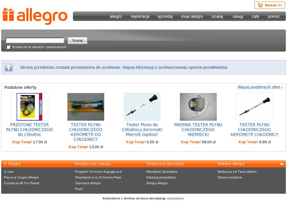

Postprzez Grzyby » 21 lis 2010, 12:35
Guiliano napisał(a):gdzie zdobyć taki tester
Możesz kupić np. taki "gadżet" http://allegro.pl/tester-plynu-chlodnic ... 18042.html
Albo podjechać do jakiegoś "lepszego" mechanika (szanujący się spec powinien mieć) żeby zmierzył.
