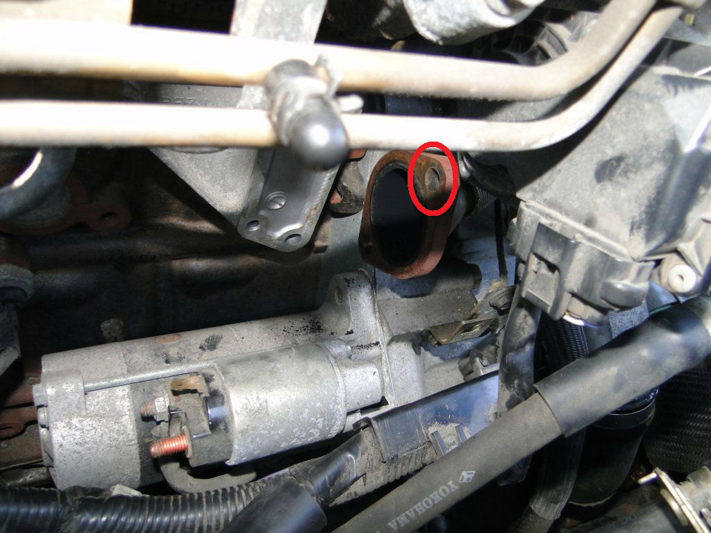

Witam. Moja próba wyczyszczenia EGR zakończyła się fiaskiem. Jedna z nakrętek zaokrągliła się przy próbie odkręcania. Wyczyściłem natomiast przepustnicę która zamiast suchego nagaru ociekała olejem......... Rozmawiałem ze znajomym który powiedział że filtr od odmy może być zapchany lub sama odma. Zabieram się za szukanie na forum. Może ktoś coś poradzi na zaokrąglony łeb nakrętki bo nie odkręcę jej za chiny ludowe....... Pozdrawiam

Która śruba ci się obrobiła? Zrób fotkę jak to wygląda lub od razu jedź do mechanika. Pewnie używasz kiepskich narzędzi. Jak nie ma dostępu do śruby kluczem w linii prostej trzeba użyć nasadki z przegubem lub zdemontować to co w tym przeszkadza. Dobrym zestawem nasadowym nie ma problemu wykręcić EGR.
hej. Nakrętka która zrobiła się okrągła zaznaczona na foto. Zestaw kluczy mam profesjonalny także o złych kluczach nie ma mowy. Spróbuję specjalnej nakładki z jakby narzynakami specjalnie do odkręcania zaokrąglonych nakrętek.

Chyba gorszy jest dostęp do tej dolnej śruby. Fakt że nawet z dobrym dostępem można obrobić śrubę przez nieuwagę. Jak da się wiercić, to są wiertła na lewe obroty.
Ostatnio tak zrobiłem w SCV, który w silnikach po lifcie jest lepiej dostępny
Przecinaczek i młoteczek załatwiły sprawę.
Piszecie koledzy o szpilkach ale tam nie ma szpilki ale nakrętka
Szpilka jest w EGR tzn z zaworu EGR wystaje szpilka i wydaje mnie się że raczej szpilki w EGR nie są wymienialne
Postaram się zakupić gniazdo do odkręcania obrobionych łbów. Problem w tym, że w UK nie można kupić pojedynczych gniazd tylko cały komplet. Macie może jakieś pomysły co by się obyło bez zbędnych zakupów??? dodam, że dojście do tej nakrętki nie jest dobre

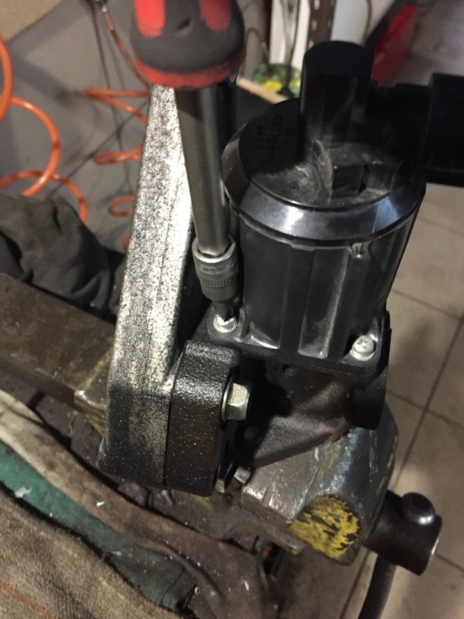

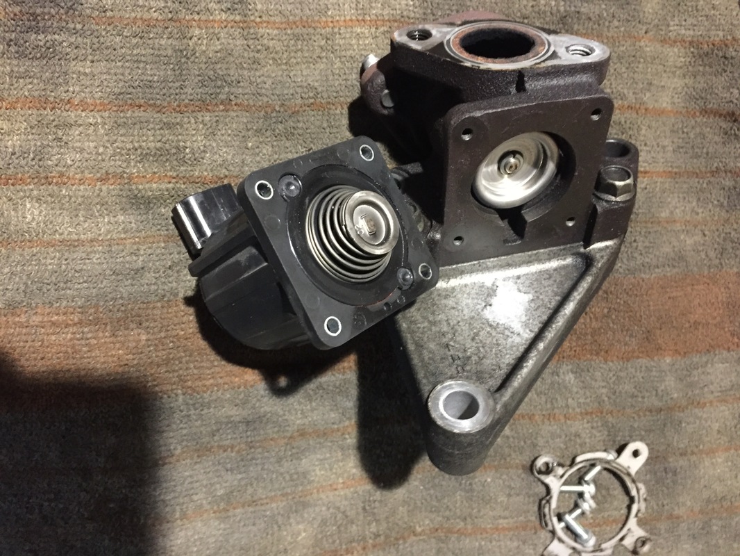

Rozpoczynamy od odkręcenia silnika wykonawczego....
I otrzymujemy :

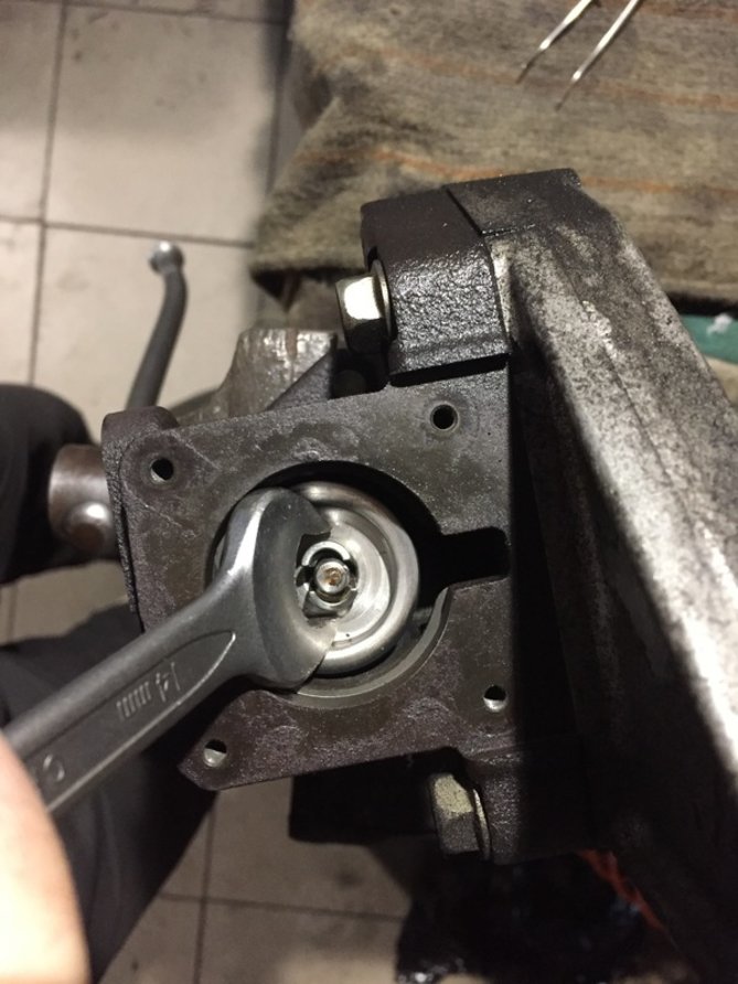

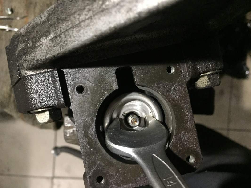

Kolejny krok to uwolnienie sprężyny zwrotnej zaworu...

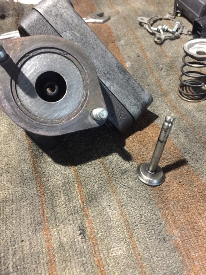

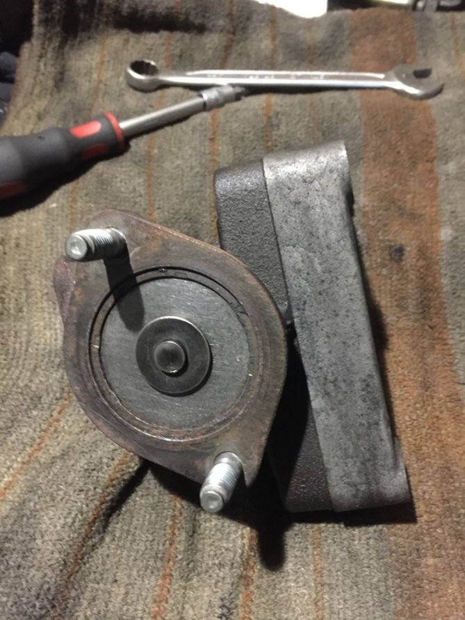

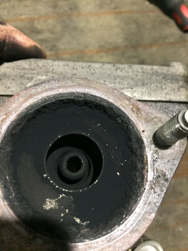

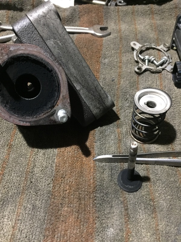

Następnie przystępujemy do czyszczenia mechanicznego....największej uwadze należy poddać trzonek zaworu.
Oraz jego korpus...

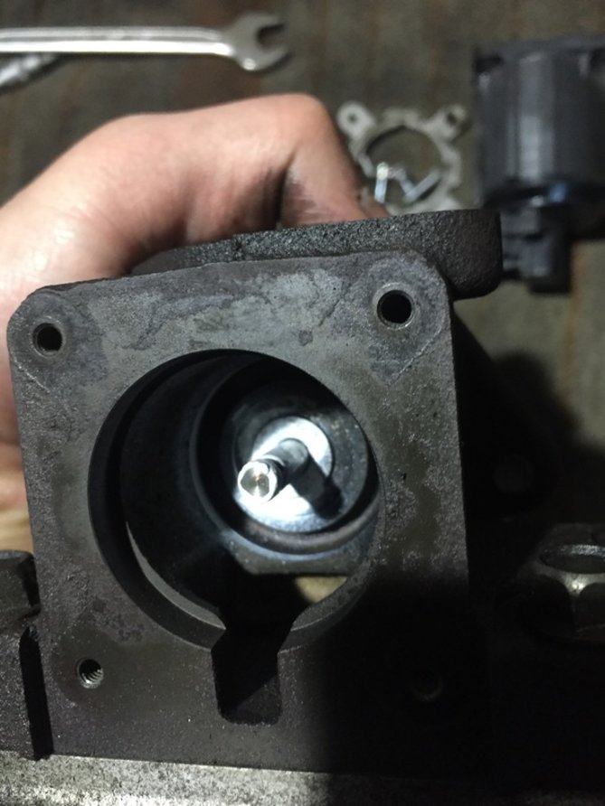

Uzyskanie poniższego widoku gwarantuje sukces.
Zdradzę tajemnice,ze osobiście składam przy użyciu odrobiny smaru ceramicznego,jako doskonałego środka bakteriobojczego i odgrzybiajacego.
Całości dokonujemy montując silnik i zabudowując zawór EGR w silniku.
